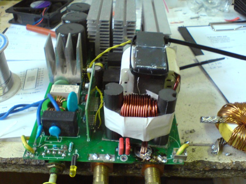

Kísérleteztem kicsit tegnap, egy barátom inverterét javítottam (Deca Mos168) igbt-s gép 2 db hgtg30n60a4 van benne sg3525 vezérli. Mindegyiket cserélni kellett meg 1-2 apró smd-t. Amikor kipróbáltam furcsán égett az ív mintha fél mp-enként kialudt volna, meg hiába csavartam fel 100A-ra akkor sem égette be normálisan a 2,5 es pálcát. A folytó egy ferrit gyűrűn 12x1.3-as CuZ huzal 7 menet. Kiforrasztottam és a helyére tekertem egy az általatok is használt folytót (csak tömör huzallal mert nem volt más) 15 menettel. Olyan szép heg.íve lett hogy rajzolni se lehetne jobbat. A tőletek "tanultam" hogy a jó folytó fontos része az inverternek.Remélem nem baj hogy megosztom veletek a tapasztalataimat.

(#) mpisti válasza zozi83 hozzászólására (») Nov 15, 2009 /
Örülök a sikerednek, de a gyári fojtóval is normálisan menni kellene a gépnek. A nagyobb induktivitású fojtó-amit készítettél- a benne tárolt nagyobb mágneses energia miatt javított a varratminőségen. De ez együtt jár azzal is, hogy a fojtóban tárolt energia visszavezetését biztosító dióda valószínűleg túlterhelődik.
Azért az érdekelne,melyik SMD alkatrészek szorultak cserére,mert én csak a snubber kör alkatrészeinek meghibásodását tudom elképzelni az IGBT halál esetén. Máshol SMD alkatrész nem szokott elszállni.
Az ív szaggatásával kapcsolatban arra gondolok, hogy a PWM IC cseréje jelentős szabályozási jellemző változással járt, (talán más gyártmány mint az eredeti)és az impulzus szélesség szabályzó áramkör - amely a primer áram mérése alapján állítja be az impulzusszélességet- nagyon kis értékűre szabályozza vissza az impulzus szélességét a potméterrel beállított értékhez képest.Emiatt előfordulhat az ív szaggatása.

Ha már nálad a gép,mérd le és írd meg a hűtőbordák méreteit is.Ilyenkor érdemes megnézni mi hova,hogyan van felszerelve,milyenek a snubber körök stb.,és ezeket feljegyezni,még nagyon hasznos lehet.Az a ferritgyűrű (sárga-fehér) inkább porvas,sőt biztos,persze,hogy jobb az U ferritre készült fojtó.Pistinek igaza van,még van ott valami ami nem igazán jól működik,talán az áram érzékelés szabályoz vissza túl korán.Most nézem a rajzot,az IGBT-nél nincs is snubber,legalábbis a rajzon,viszont a meghajtó áramkör jobban tetszik mint amit mi használunk,lehet,hogy érdemes lenne váltani (!?),vélemény?Az új fojtóval kisebb áramon is beég az a varrat?
