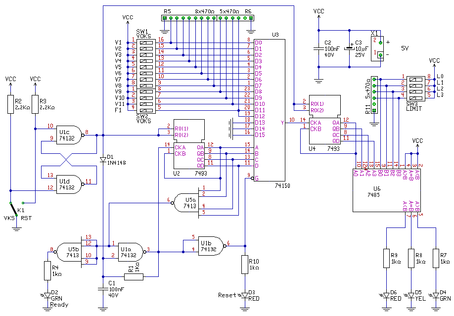

Azért az érdekes, mikor valaki oldalakon keresztül segítségért kiabál, és amikor valaki foglalkozik vele eltűnik a ködben. Na mindegy... Egy realizált megoldás. Működése, szinte szórol szóra azonos a fenn vázoltakkal. - A V1..V11 VOKS kapcsolókon kell beállítani a szavazatokat. A főnök F1 szavazógombjának súlyozása két szavazatot ér. - A szavazati határértéket a Limit L0..L3 kapcsolóval kell beállítani bináris súlyozási értékkel (1-2-4-8) Jelen esetben a kívánság alapján a 6-es számot. Tehát L1 és L2 kapcsolót be állásba, L0 és L3 kapcsolót ki állásba. - Az eredmény a D4..D6 Led-eken fog megjelenni. (Persze itt lehet használni csak az "A>B" funkciót is, így a zöld Led, 7 igen szavazattól jelezni fog. - Ha a K1 kapcsolót RST állásba billentjük, akkor az U2 multiplexert vezérlő számláló és U2 szavazat számláló törlődik. D1 diódán keresztül az U1a ütemadó oszcillátor áll. Ezt RESET állapotot, D3 piros Led jelzi. - Ha a K1 kapcsolót VKS állásba billentjük, akkor megkezdődik a szavazat számlálás. Elindul az ütemadó. Minden ütem lefutó élére a multiplexer a következő bemenetére lép, és minden felfutó élre megtörténik a szavazat kiértékelése. (G bemenet engedélyezi a D0..D15 szavazat kivitelét az Y kimenetre. Ha a szavazat "igen" azaz H szintű, az U4 számláló lép egyet. ezzel összegyűjtve az igen szavazatok számát.) Ha az U2 számláló a 15. MPX lépéshez ér, ezt az U5a kapu detektálja és megállítja az ütemadót. A szavazat kiértékelése ekkor kész. Erről az állapotról a D2 "Ready" Led jelzést ad. Az U4 számláló kimenetén megtalálható az "igen" szavazatok száma. Tekintve, hogy a főnők szavazata kettőt ér, az Ő szavazata két MPX bemenetre van vezetve. Így az Ő "igen szavazata, két léptető impulzust generál U4 számára. - Az "igen" szavazatok és a határérték összehasonlítása az U6 feladata. Ez összehasonlítja U4 felől érkező bináris számot, a LIMIT kapcsolók felől érkező bináris számmal. Az eredmény a három kimenetén jelzi. Ha az "igen" szavazatok száma (A) több, mint a LIMIT-en beállított (B) szám, akkor A>B jelzés generálódik. Az eredmény addig a kimeneten van, míg a K1 kapcsolót RST állásba nem állítjuk. Ha a K1 kapcsolót RESET állásba hozzuk, akkor (A=0) természetesen A < B jelzés van. (Ha ezt el szeretnénk kerülni, akkor az RST jelzést összekapuzzuk az A kisebb mint B jelzéssel..) - Jelenleg az ütemadó sebessége olyan gyors, hogy a beolvasás és kiértékelés egy szemvillanás alatt meg van. De ha C1 helyére egy 470µF-os kondit teszünk, akkor a működés akár szemmel is nyomon követhető. pld. D3 leden látható a multiplexer 15 lépése. - Tekintve, hogy a szavazatok száma a kérésben 12 volt, az MPX 13. és 14. bemenetét földre kötjük, így annak értéke "nem" (L) jellegű lesz. Valamint mivel a számlálást 0..15-ig végezzük és a 15. állapotban a számláló megáll, annak bemenete nem lesz kiértékelve. ezért a 15. bementet is L szintre kötjük. - Az U1c/U1d kapukból kialakított RS tár feladata, a K1 kapcsoló pergésének megakadályozása. Természetesen a K1 helyett akár két nyomógombot is alkalmazhatunk mint "Törlés"-"Szavazás" jelleggel. Az R5-R6 és R11, SIL tokban lévő ellenállás pakkok. SW1 és SW2 kapcsolók itt DIL kapcsolóként vannak ábrázolva, de ezek a szavazó kapcsolók. Amennyiben ezt is nyomógombbal szeretnénk megoldani, a Jani által alkalmazott RS tár módszert kellene kiépíteni. (Esetleg egyszerűbb formában, beírás-törlési lehetőséggel. De mivel szerintem ez egy elvi jellegű feladat, nem kell vele foglalkozni) Természetesen az IC-k megkapják az 5V tápfeszültséget a megfelelő lábaikon, ez a rajzon csak rejtetten van ábrázolva.. üdv! proli007

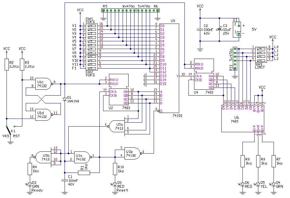

Jaj elnézést! Most vettem észre, hogy a "Reset" Led-et az inverter másik végére kell tenni.. üdv! proli007
