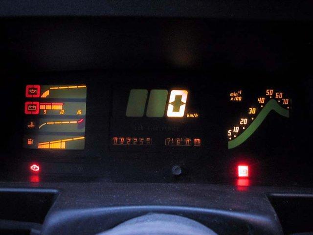

Nem igazán értek az elektronikához, és szükségem lenne a következőre: Autóban, a fordulatszámmérő jelét a generátor adja. A szinuszos váltakozó feszültség frekvenciájából képzi a fordulatszám jelet. Betettem egy új műszert a kocsiba, és 6szorosát mutatja a valós értéknek. Ehhez kellene nekem egy olyan frekvencia osztó, amelyik az analóg jel frekvenciáját, a hatodrészére osztja. Tud valaki segíteni? Nagyon megköszönném! Üdv: Dani
Analóg / digitális műszered van ?
műszer tipusa ? esetleg vmi kép róla hogy nézki ? Ha digitális akkor a műszeren nincs semmi tekerhető amivel "hitelesíteni" lehetne? ... esetleg a burkolata alatt ?
Digitális, LCD, szétszedtem, és semmi.
Azt mondták a szakemberek, hogy csak szoftveresen lehetne átkalibrálni. Egyszerűbb lenne egy ilyen frekvenciaosztó cucc szerintem.

Van egy opel digitális kilométer óra ami át lett szerelve egy másik kocsiba.Sajnos kb a dupláját méri a valós értéknek.A kilométer adó test és +12 volt között adja a jelet ( gondolom négyszögjel).Rajzoltam egy kettes osztót .Légyszi nézzétek meg hogy igy felezi -e az impulzusokat.Másik kérdés, ha nem egész értékkel kell osztani akkor hogyan lehet megoldani? Pl: 1:1.8 áttétel.
Igen, ez így felez.
1:1.8-as osztás aligha fog menni ilyen egyszerű megoldással. Oda már kellene egy kontroller, ami méri a periódusidőt, átskálázza, és az utolsó mért értéktől függően ad kimenetet.
Felez, csak az első bekapcsoláskor csinál hülyeséget.
Az 1:1.8 osztásra nekem sincs jobb ötletem, mint koboldnak. Esetleg szorozni 10-zel (PLL) és osztani 18-cal... De ez nem valószínű, hogy működik olyan széles tartományban, mint ahol a sebességjel lehet. Biztosan a frekvencia hordozza az infót? Nem lehet, hogy a kitöltési tényező?
Általában a freki a jel, sosem a kitöltés. Amit eddig láttam, jellemzően 50 %-on ment, kivéve ha fogaskerék fejköréről vettek jelet (a difiből), ott egész keskeny impulzusok voltak, de ugyancsak a frekvencia számított.
OK, elhiszem. Sosem foglalkoztam vele, csak egy ötlet volt, hátha rossz irányba indultunk...
Köszi,akkor megépitem aztán próba!Egyenlőre a felezés is tökéletes lesz csak az elmélete miatt kérdeztem hogyan lehetne nem egész számmal osztani.Amúgy az adó egy fordulat alatt 36 imulzust ad (rá van irva) de nem tudom végsebességen mekkora a fordulatszáma és igy mennyi a max freki.
