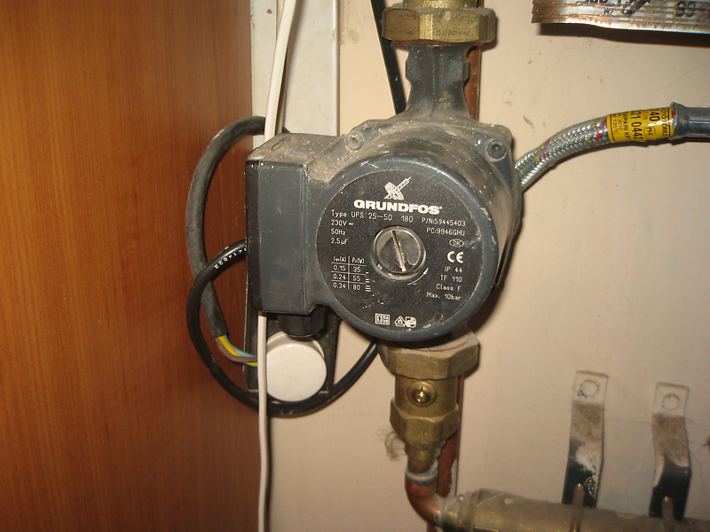

Remélem nekem is müködni fog a padlófűtésem némi okosítás után ![]() A sztori röviden: néhány éve a lakás átesett egy teljes hideg-melegvíz, radiátoros és padlófűtés kiépítésen, mivel a lakás megvásárlásakor mindössze egy falikút állt "rendelkezésre". A költségvetés elég szűkös volt. A szerelési minőség talán vissza is fog köszönni a csatolt fotókon. A fűtésrendszer kiépítes után a "szaki" csinált egy teljes próbaüzemet, majd mégegyet a a padlófűtés fedőbeton elkészülte után. Tehát a rendszer üzemképes, de annak idején azt mondta, h hiányzik vmi kütyü (nem emlékszem a megnevezésre) és enélkül ne használjam a padlófűtést, a radiátorok viszont mehetnek. A mai napig is csak a radiátorok mennek. Az egyik fotón bejelöltem, h emlékeim szerint hova kellene illeszteni azt a kütyüt, de lehet, h rossz a memóriám, mivel ez évekkel ezelőtt volt. Rendszerleírás: BAXI Eco 240i kombi cirko. Erről megy a melegvíz, radiátorkör és ha sikerül beüzemelni akkor a padlófűtéskör is. A radiátorkör: 2 radiátor a szobában és 1 törülköző szárító a fürdőben. Padlófűtés kör: 1 kör a konyhában (10m2 felület) és 1 kör a fűrdőben (7m2). Az lenne a kérésem a fórumozó társakhoz, h segítsenek nekem beüzemelni a padlófűtés kört. A fotókon látható Grundfos szivattyú nincs hálózatra kötve, szerintem a rendszer sincs rendesen feltöltve, és a kék tartályban sincs nyomás. Szeretném saját magam megoldani a feltöltést, légtelenítést, szivattyúbekötést, esetleges plussz termosztát hozzáadását a rendszerhez stb., mert minden víz-gázos mást mond és az összegek is az eget verdesik amikkel előálltak, ahhoz képest, hogy majdnem kész rendszerről beszélünk. Mostanában olyan jelenség jött elő, hogyha folyatom a melegvizet akkor pár perc alatt a radiátorok is felfűtenek elég forróra. Az egyik szerelő aki nálam járt azt mondta, h vmi szelep kiment a cirkóban. Várom kérdéseiteket, véleményetek különösképp a megvalósítás minőségét és átgondoltságát tekintve. Kérlek titeket, h lehetőség szerint jelöljétek be a képeken, h mi micsoda nehogy rossz irányba állítgassam a dolgokat. Nagyon tetszett a hideg-meleg víz áramlásának írányokkal történt ábárzolása egy korábbi sorstárs fotóján. , nagyban megkönnyítené az én dolgom is. Köszönettel, András
További fotók...
Valoszinuleg az u.n. valtoszelep mehetett ki. De akkor nehezen lesz meleg a vized, nem? (a radiakat is futi)
Ez kapcsolja at a nagy futokorrol a kis melegvizes korre (akkor kombicirkod van ezek szerint). Ez is egy hocserelo valojaban. Ami hianyzik, valoszinuleg a hocserelo. Itt az a gond, hogy a radiatoroknak sokkal magasabb homersekletu viz kell, mert kicsi a feluletuk es levegot melegitenek. A padlofuteshez kb 40 fokos vizet ajanlanak. Hogy a hatasfok jobb legyen, erre szoktak hasznalni a hocserelot. Nalam ilyen nincs (igaz, radiator sincs), csak beallitom azt a kb 45- 50 fokot eloremeno futoviznek es hajra!
Hát hőcserélőd az van, az a lapos, rovátkolt tetejű az, az a feladata, hogy a kazán előremenő vizéből alacsonyabb hőmérsékletű vizet csináljon a padlófűtéshez. Amit bejelöltél, az egy motoros szelep (csap). Nem igazi motor van hozzá, hanem valami nem is tudom mi, szóval lassan zárja el a csapot. Ami nincs rajta, az a lényege, nem tudom pontosan mi a neve, de az a rész a "motor". Ez egy fekete téglatest alakú doboz, oldalán van egy kapcsolószerűség, amivel mechanikusan is be lehet kapcsolni, különben pedig a hálózati fesz. működteti. Épületgépészeti boltban árulják, rajzold le, hogy milyen szelephez kell, tehát, a szelepből csak egy kis pucuka áll ki. Azt nyomja be a "motor".Tudni fogják, hogy mi az... Erről a kapcsolószerűségről lehet látni azt is, hogy a szelep nyitott, vagy zárt. Valószínű, az volt a szaki elképzelése, hogy ez a szelep lezár, ha elég meleg van a helyiségben. És gondolom, kikapcsolja a Grundfoss szivattyút is. Talán a szobatermosztát vezérli őket?
Helló!
Amit berajzoltál piros nyíllal, az egy thermosztatikus sarokszelep és ez kell rá:Bővebben: Link Ez egy padlófűtési szabályzó készlet. Minden benne van amire még szükség van a szivattyú és sarokszelep vezérlésében. Annyi a dolgod, hogy beazonosítsd a sarokszelepet, ki gyártotta, hogy a rajta lévő menethez kompatibilis legyen amit venned kell. A szerelő bizonyára egy közismert típust épített be. Különben, minden korrektnek tűnik így első blikkre, (csapok, légtelenítők, fittingek, csatlakozások, csőátmérők). Ha úgy döntesz, hogy beszerzed a szettet, akkor majd berajzolom, mit hová tegyél, vagy ha gondolod az általad felrakott képekbe berajzolva felrakom majd ide vissza. Üdv.:VIM
