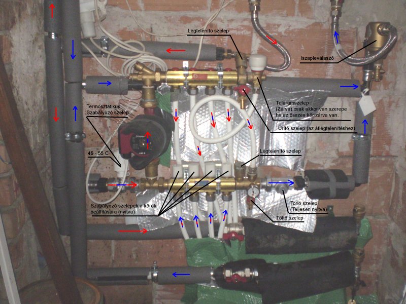

(#) borsi007 válasza Sergei hozzászólására (») Dec 31, 2008 /
Mi a feladata a rendszerben?Hogy működik?A belyövőnél kettesen megy a thermó ha a torlót lezárom nem baj?Ha túlnyomás lesz az osztóban kinyit?
(#) Sergei válasza borsi007 hozzászólására (») Dec 31, 2008 / 4
igazábol ha már nagyon nem akar a radiátorba megindulni a melegviz akkor a többi radiátoron ezzel a szelep elzárásával szoktuk vissza venni a teljesitményét.vagy ha radiátor csere van akkor elzárjuk és nem folyik ki a viz a rendszerböl.a te esetedben ha elzárod teljesen leáll a padlofutésed.szoval csak akkor zárd el ha légtelenited a padlofütésedet.de ha valami oknál fogva csöpög a viz az oszto gyüjtöböl és szét kell szedni akkor simán elzárod a thermofejet és ezt a torlo szelepet akkor a kazán illetve a radiátoros rendszeredböl nem jön ki a viz.csak a padlofütési körökböl.egy szoval leszakaszolod a rendszert vagy kizárod a fütési rendszerböl a padlöfütési kört.
Elindult! Lezártam mind a két oldalt és a torlószelepet 2-2és fél forditásnyit nyitottam, a Felső osztó tetején az imbusz csavarokkal beállitottam milyen gyorsan pörögjön a víz a körökben így minden tökéletes.Minden segítséget köszönök! Boldog sikerekben gazdag új évet!

(#) Taki33 hozzászólása Jan 2, 2009 /
Most tévedtem ebbe a topikba, és örülök, hogy sikerült megoldani a problémát. Borsi007 kiegészítettem egy kicsit a képedet hogy tudd mi micsoda. Egyébként a körök légtelenítése:
Az előremenő termosztatikus szelepet és a visszatérő torlót elzárni.
A felső osztó ürítő csapjára egy tömlőt kötni, amit a lefolyóba v. szabadba vezetni.
Az alsó gyűjtő töltő csapjára rákötni a hálózati vizet tömlővel.
A padlófűtés köröket elzárni.
Teljesen kinyitni a felső osztó ürítő csapját és a légtelenítendő kör szelepeit.
Teljesen kinyitni az alsó gyűjtő töltő csapját és 1-2 percig hagyni had mossa a kört, így a nagy hálózati nyomás kilöki a beszorult levegőt!
Ha kész kinyitni a köröket, kinyitni a termosztatikus szelepet és a visszatérő torlót, ha kell utánatölteni a kellő nyomásig és végül leszerelni a tömlőket.
További jó fűtést!
(#) borsi007 válasza Taki33 hozzászólására (») Jan 2, 2009 /
Köszi mostmár tiszta a kép,Sergeivel tisztáztuk.A torlószelep, ha teljesen nyitva meghal a rendszer,mert nem a felső osztó fele megy a meleg víz hanem a torlón keresztül a visszatérő ágba a kazánhoz.Én elzártam és csak 2-2és fél tekerést nyitottam rajta.A képet köszi szuper!

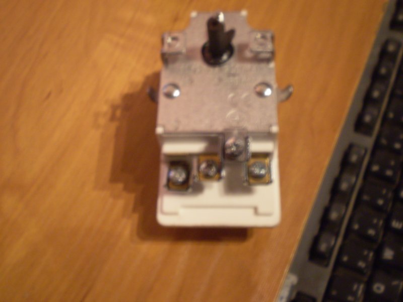

(#) borsi007 válasza Sergei hozzászólására (») Jan 29, 2009 /
Vettem eggyet ,de nem tudom hogy kössem be,hogy 20-22 foknál leálljon. Azt tudom csak beállítani hogy hány fokig forgasson mikor ezt eléri leállítja a szivattyút. A cél az volna hogy ha a víz lehül a szivattyú leálljon.
(#) Sergei válasza borsi007 hozzászólására (») Jan 29, 2009 /
Szia dobjál fel képet rola.Illetve kell benne lenni kapcsi rajznak.Máramelyikben benne van.
(#) borsi007 válasza borsi007 hozzászólására (») Jan 30, 2009 /
Szia ez a cucc.
(#) VIM válasza borsi007 hozzászólására (») Jan 30, 2009 /
Helló! Az 1-es és 4-es pontokat kell felhasználni sorba kötve a szivattyúval, érzékelőt meg a visszatérőre, alkalmas helyre. Ha elfogadod a hozzászólásomat. Üdv.: VIM
(#) borsi007 válasza VIM hozzászólására (») Jan 30, 2009 /
Arra kötöttem a konektor kék /1/ szivattyúhoz menő kék /4/ amilyen hőértéket beállítok ott leáll a szivattyú nekem az kellene hogy 20-22foknál induljon a többit a keverő szelep elrendezi csak az kellene hogy a hideg vizet ne keringesse ha leáll a kazán.
Hát hiába, csak magamból indultam ki, mert nálam 36fokra van állítva és a fűtési visszatérőre van téve a thermo elem és mikor a radiátoros hőfok visszatérőn már csak 36 akkor lekapcsolja a keringetőjét. Akkor a másik pontot a 2-re, már mint ami a 4-es pontra volt kötve.
Oda is kötöttem ott is ez a helyzet az elért hőfoknál amire állítom lekapcsol nem pedig be itt ha mondjuk 20ra állítom lekapcsol és passz.
(#) Sergei válasza borsi007 hozzászólására (») Jan 30, 2009 /
Szia.
Pedig az 1 és 4 pontra kell kötni a szivattyut.esetleg megvizsgálhatod hogy jo-e a thermostat.Szereld le a csöröl .Tekerd fel maximumra és az1 pontjára kössél+12 voltot a 4-es pontra meg egy izzot illetve GND-t.Ha az izzo világit akkor bezony rossz a thermostat ha nem világit akkor jo,mivel hö hatására kapcsol,és ekkor kell világitania.(Nem lepödnék meg ha rossz lenne)
üdv Sergei
Ne a kezedben teszteld a kütyüt. Ehhez túlfűtött felület kell ami később lehűlve fogja kikapcsolni a szivattyút, az általad beállított értéknél. Ha tehát rossz helyre tetted a thermo elemet úgy ott nem fog működni. Ez a típus 20-90fok között működik. A lefelé mutató nyíl az ábrán mutatja a csökkenő hőmérsékletet, 3fok érzékenységgel.Ezért mondtam, hogy 1, 4 pont.
