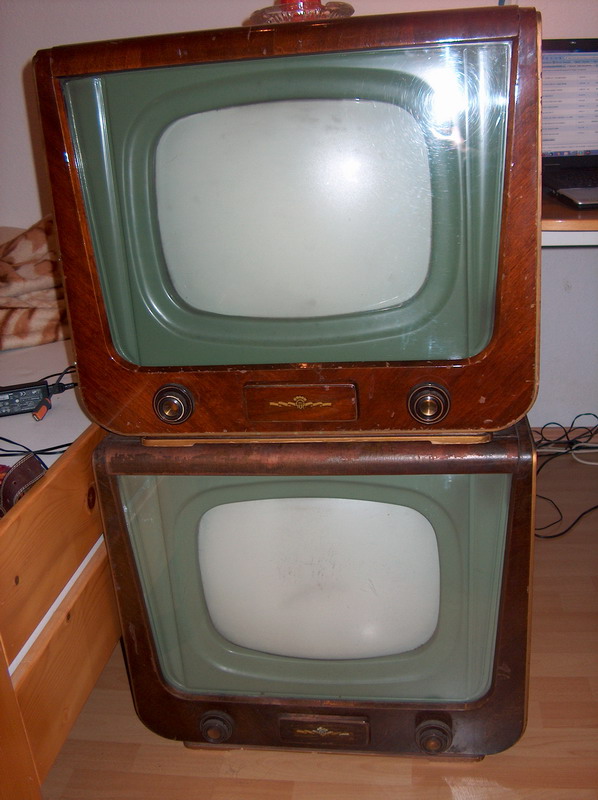

(#) kisgeri válasza küzmös Gergely hozzászólására (») Jan 26, 2010 /
Nekem is vannak igen. egy kép van párról itt. Elég vegyes állapotúak, de mind menthető. Az AT302 lesz 2-ből összerakva,az AT 301 dobozát gyakorlatilag újra kell építeni, mert szétázott és szétesett. Van 3db Duna, 3db AT 403, AT 603, Munkácsy, meg van még 4db AT 501, ez utóbbi 3 különféle. Az egyik AT 501L (az linkelt képen látható), szerintem az egyik legritkább. Legalábbis én csak a sajátomról tudok itthon. Ez van épp restaurálás alatt, egyik kedves fórumrtársunk foglalkozik a dobozzal (az linkelt képen látható)
A mellékelt képen a felső most került haza év elején, eddig máshol pihent. Ez egyébként működőképes, bár még lesz javítanivaló rajta.
Te csak újabbakkal foglalkozol, vagy neked is vannak ilyen 50-es és 60-as évekbeliek?
(#) küzmös Gergely válasza kisgeri hozzászólására (») Jan 27, 2010 /
Az igen szép gyűjtemény.. Nekem a legrégebbi egy Gömbölyű Kékes,a többi mind korábbi.. Orion AT-1550, Orion "Oretta" AT-759, Orion Victoria AT-459 ,Videoton Fortuna 2 TA-4106 .. ezek mind a 60-as évek második fele és 70-es évek eleje.. na meg a 2 modulos gép a 80-as évek közepéről.

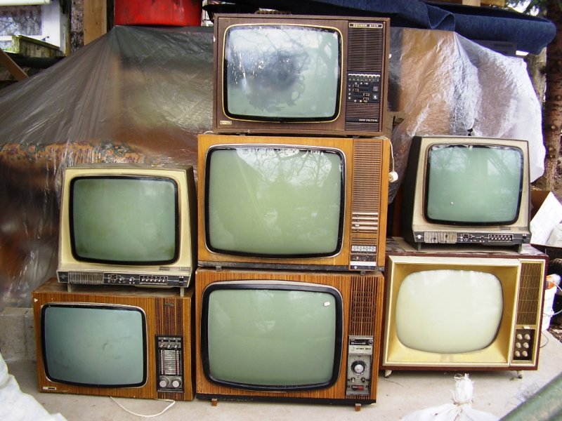

(#) Videotonman hozzászólása Jan 29, 2010 /
Nemrég újabb tévéket mentettem meg, ezért most is csináltam egy újabb képes beszámolót. A két szélén látható futurisztikus formájú készülék az Orion Venus. Remélem legalább az egyiket fel lehet éleszteni. Bal alsó sarokban egy VT Inter Favorit érdekes hangolóegységgel. Középen fent egy VT Szenzor Star. Sajna csak itthon vettem észre, hogy a képcsöve halott Alatta van a Sens Orion, ami 4 csatornás, érintőgombos. Legalul egy Orion Victoria Super. Dobváltója finoman jár és jó a hangja. UHF hangolása mint egy rádió, a mutatót a skálahúr viszi. Jobb alsó sarokban egy VT Alba Regia 53 cm-es képcsővel, fehér díszkerettel. A barna díszkeretes változata a műhelyben van, 4 becsavarható tartólábbal és használati útmutatóval Ehhez a típushoz is lehetett vezetékes távszabályzót kötni és készült 59 cm-es képátlóval is.

(#) küzmös Gergely válasza Videotonman hozzászólására (») Jan 30, 2010 /
Szia!!! Az igen papám.. hát most irigykedem.. Engem ki sem lehetne onnan robbantani.. Honnan mentetted a készülékeket? Nagyon jól néznek ki.. a VT Inter Favorit hangolóegysége azthiszem, a dobváltó utáni,de a KOMBI-1-es előtti valamiféle átmenet,de nem vagyok benne biztos..
