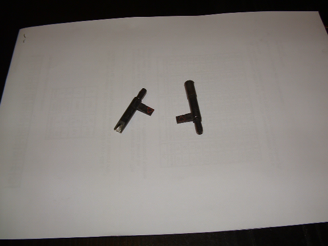

Nem tudjátok honnan tudok Россия-321-стерео lemezjátszómhoz tűt szerezni?
(#) oregtamas0202 válasza moltam hozzászólására (») Feb 17, 2010 /
Üdv. Talán ez ? Öreg T
(#) moltam válasza oregtamas0202 hozzászólására (») Feb 18, 2010 /
Hello.
Nem nem ilyen. Ami most benne van az el van törve és valaki megragasztotta pillanatragasztóval Csinálok róla egy fényképet.
(#) moltam válasza moltam hozzászólására (») Feb 18, 2010 /
Ilyen.
(#) oregtamas0202 válasza moltam hozzászólására (») Feb 18, 2010 /
Üdv. Sajnos ez nincs. Öreg T
Kösz azért hogy megnézted.

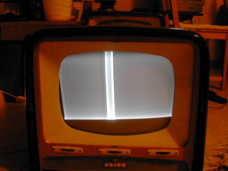

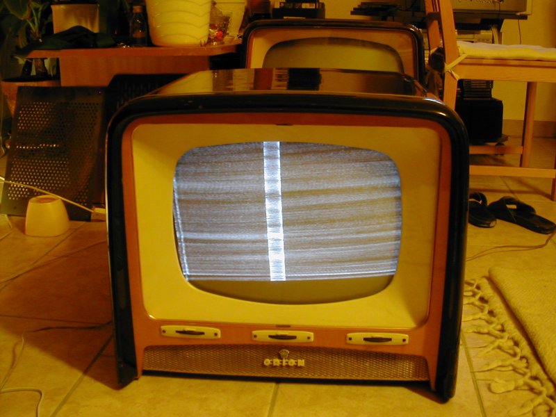

A hétvégén nekiálltam a legelső tévémet javítani, egy AT 403-ast. Néhány csövet pótolni kellett és a PY83 cserére szorult, ennek a fűtőszála önmagával zárlatos volt, és nem fűtött. A hidegítő kondikat ellenőriztem még a fűtőkörben, de nem voltak zárlatosak. Bekapcsolás után a képen látható az eredmény, az első antenna nélkül, a második antennával, M1-re hangolva. Elég érdekesen néz ki a raszter azzal a függőleges fehér sávval. Pár kondit ellenőriztem már a szinkronleválasztóban, de egyelőre semmi. Akinek ötlete van, szívesen fogadom.
(#) hatvanasjocó válasza kisgeri hozzászólására (») Feb 23, 2010 /
Nézd meg a PCL82 függ eltérítő katódellenállásán lévő elkót( csere) az alsó rész nyomottsága miatt , és a PY 83 helyett a PY88 strapabíróbb, símán cserélheted, még futottak ezek a tv-k amikor a szervizek is a 88-ast tették be. Gyenge lehet a PY 83-as
(#) kisgeri válasza hatvanasjocó hozzászólására (») Feb 23, 2010 /
Köszönöm! Holnap lesz már csak időm megnézni, mert megyek dolgozni, de megírom hogy sikerült. PY88-al is próbáltam, ment azzal is, csak találtam 83-ast is később.

(#) küzmös Gergely válasza kisgeri hozzászólására (») Feb 25, 2010 /
Szia geri! A második képen a vizszintes eltérités nem stimmel.. (a függ sem ok nem ismerem a Tiszát hogy hol található a vizszintes eltéritésért felelős rész .. de a környezetében lévő potméterekkel biztosan meg lehet "fogni" a képet valamennyire.. Nekem is ugyan ilyen kép volt rajta,és elég kontaktosak voltak a potik is.. teljesen kicsavart állapotban jött csak meg a "szenvedő" kép Mivel nem akartam szenvedni az alkatrészek cserélgetésével ezért trehány módon... a poti elé forrasztottam egy "kivánt" ellenállást,hogy eltolja a poti által átfogott tartományt.. a kivánt irányba.. Jó szerelgetést és sok sikerélményt.. üdv:Gergely

(#) kisgeri válasza hatvanasjocó hozzászólására (») Feb 26, 2010 /
Kicseréltem az elkót, de sajnos nem volt változás. Igaz nem volt új, de teszek bele ha lesz. Az ilyen javításokhoz pedig azt hiszem beszerzek néhány új csőgarnitúrát, hogy legalább a csőhibákat ki lehessen zárni.
