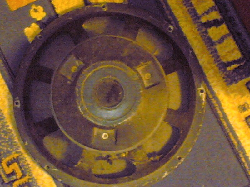

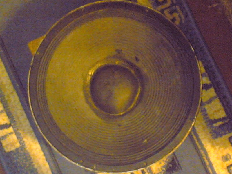

(#) bobz hozzászólása Nov 19, 2009 /
Itt vannak a kepek a hangszororol.
remelem tud valaki valamilyen informacioval szolgalni rola!
(#) elektrorudi válasza bobz hozzászólására (») Nov 19, 2009 /
Most látom, hogy nem is gumimembrános.
Így akár nagyobbat (100-120 literest) is csinálhatsz hozzá, nem lesz probléma a csillapítása. Sőt, egy tölcsért is készíthetsz. Bár jobb lenne elsőre nem azzal kezdeni.
(#) bobz válasza elektrorudi hozzászólására (») Nov 19, 2009 /
koszi szepen. Amugy az 1-ik-hez van mar doboz, ami pont 120 literes. a masikra meg nincs. De az a doboz nagyon ramaty allapotban van. Es mekkora reflexcsore lenne szukseg korulbelul.
Es csillapitani csak a hatoldalat kene?
Elore is koszi.
Amugy a hangszoro 250W korul van es 15''-os azaz 40cmaz atmeroje.

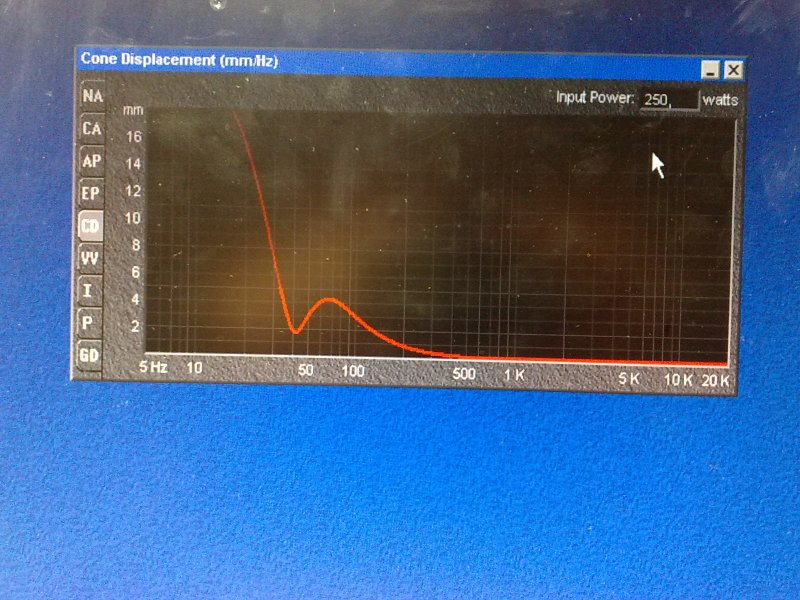

Tegnap keso este tobb oras kereses utan raakadtam a hangszoro adataira. A kovetkezoket talaltam:
Fs Гц 38
Vas liter 125
Qts 0,35
Qes 0,36
Qms 13,9
Re Ом 6,1
Bl Tм 22,8
Sd см/2 800
Mms г 127
Xmax мм 8,5
L мГн 2,2
h % 1,9
Az erzekenysege 96 decibell
Ugy latszik az oroszok gyartjak ezeket a hangszorokat.
A pontos modell neve: MAG M1580
Beirtam a parametereit a Bassboxba. Ezt az eredmenyt kaptam. Kerlek titeket nezzetek meg. Ez jott ki azzal a dobozmeretekkel amivel meg akarjuk csinalni.
MAG m1580.bb6

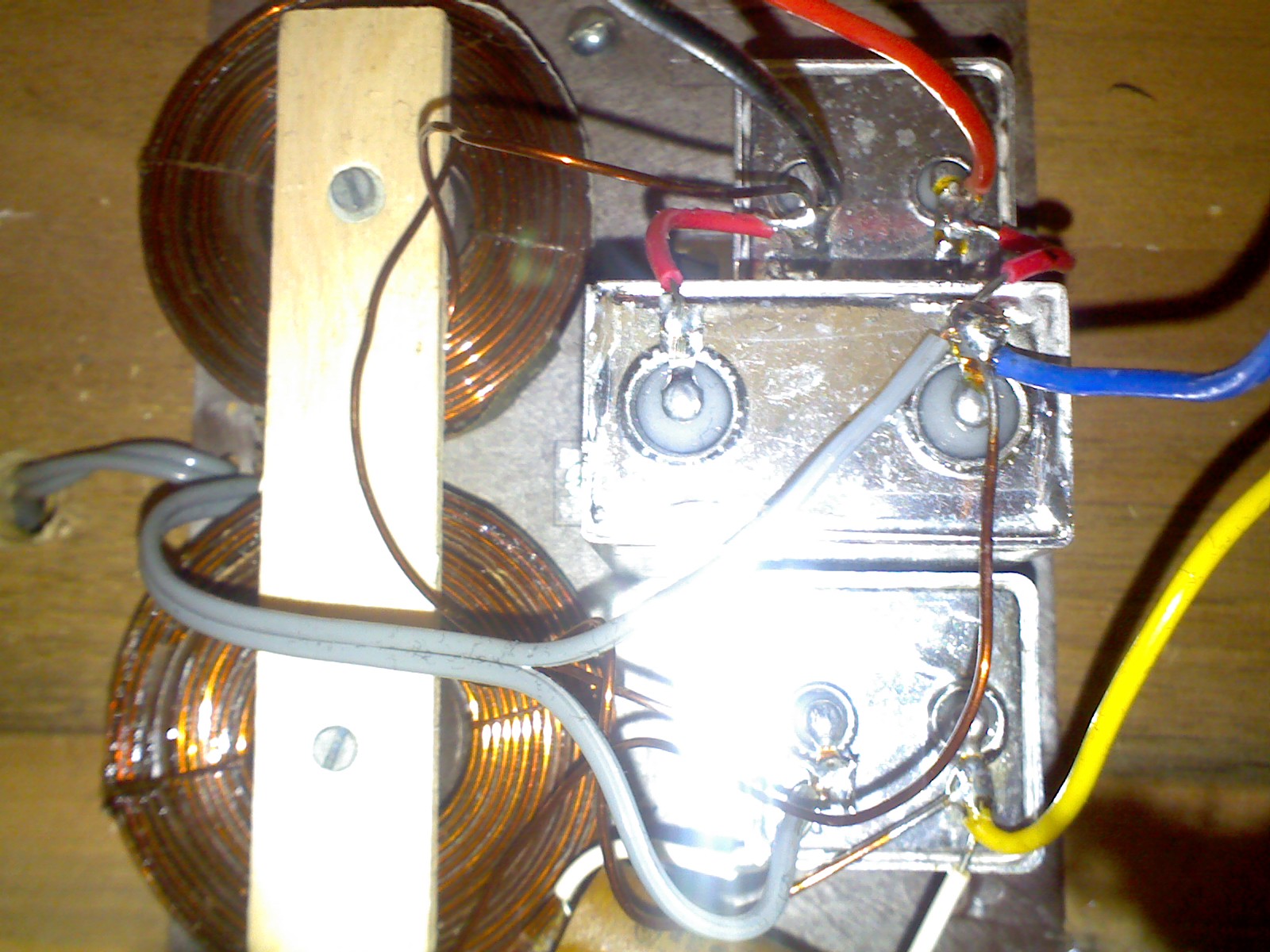

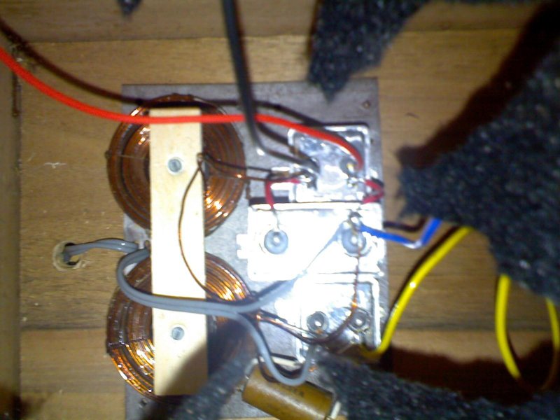

(#) csezoli21 hozzászólása Nov 20, 2009 /
Helló
Egyszerű kérdésem lenne!
Régi tesla hangszórókon úgy jelölték a polaritást hogy az egyik érintkező mellett van egy piros pötty! És a piros pötty melletti az a pozitív vagy a negatív?
Köszönöm válaszotokat!
Helló
(#) Gé válasza csezoli21 hozzászólására (») Nov 20, 2009 /
Az a pozitív lesz. Egyébként van erre egyszerű tesztelési módszer is: fogsz egy AAA-s ceruzaelemet, és bekötöd egy pillanatra a hangszóród kapcsai közé. Ha kifelé mozdul a membrán, akkor eltaláltad a polaritást - ha befelé, akkor meg pont fordítva lesz helyes.
(#) csezoli21 válasza Gé hozzászólására (») Nov 20, 2009 /
Helló

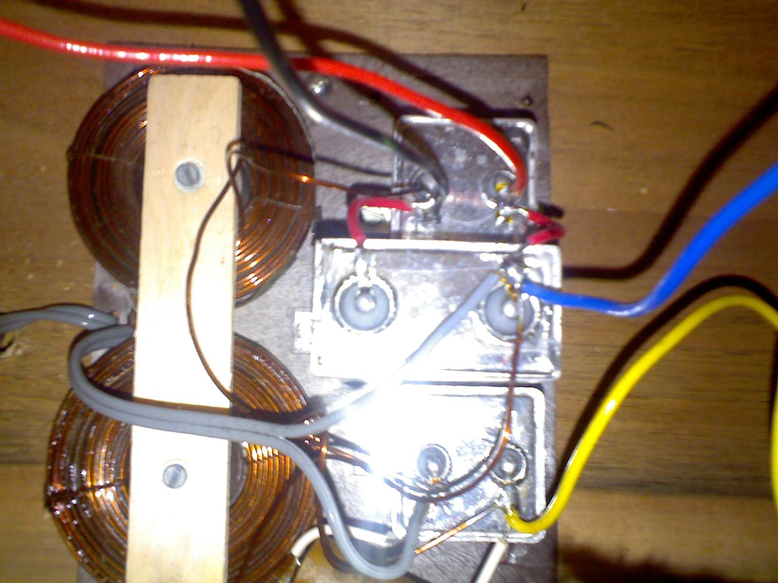

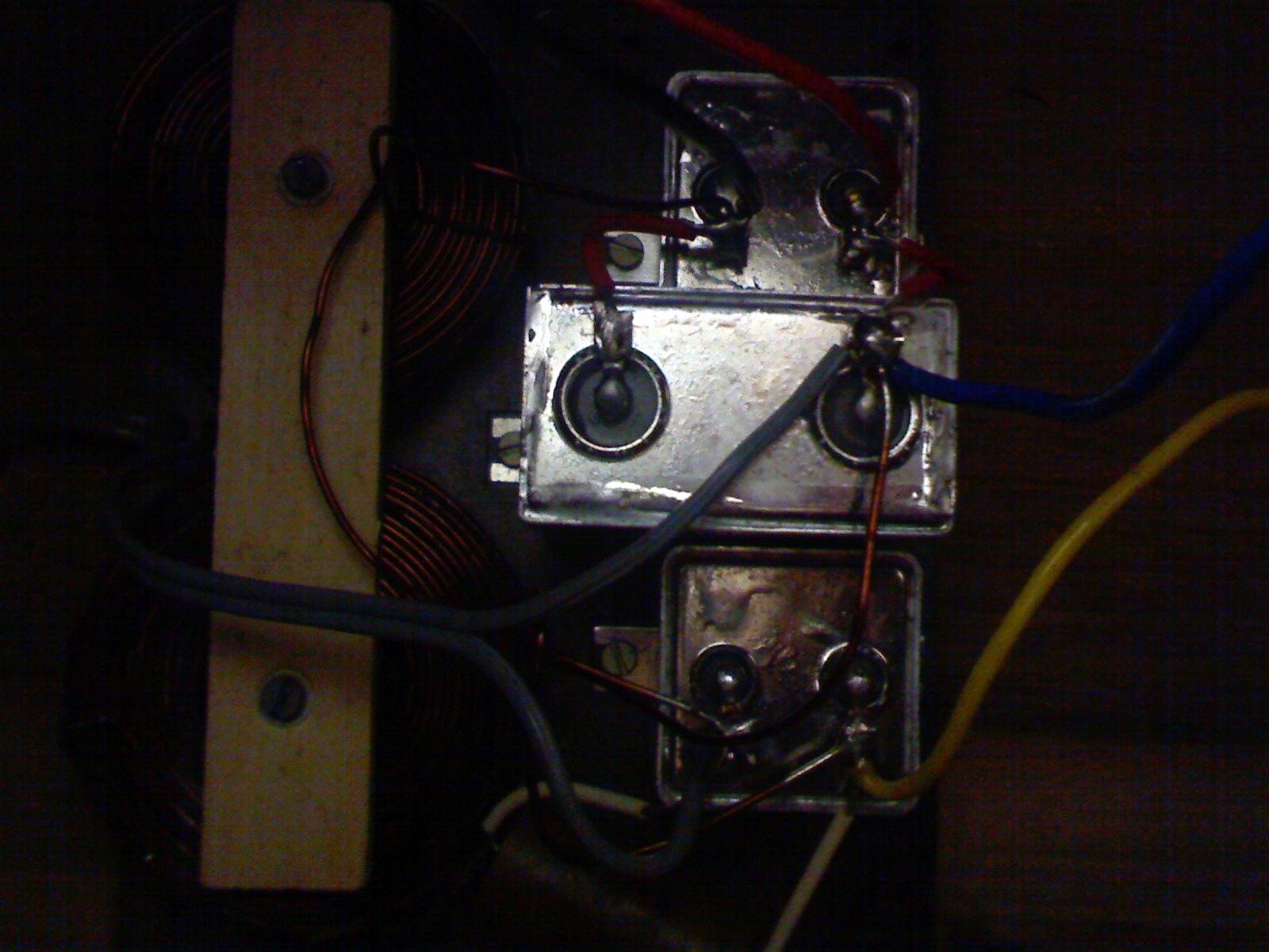

Sokat segítettél csak a helyzet bonyolultabb, a mellékleteken látható gyári tesla hangdobozról van szó, csak valakik kivették a hangszórókat és összevissza vannak bekötve,...
Ha valaki ráismerne a dobozra segíthetne mert a hangváltó miatt nem vágom a helyes bekötözést, a doboz fa külsejű házilag lett kárpitozva, és előlapja is volt hajdanán mert a sarkaiban ott vannak a patent helyi,... Örülnék ha valaki tudna segíteni,...
helló
Mi a doboz pontos típusa? Sajnos a képről nem sokat tudok kivenni, leszámítva, hogy gyanúsan hasonlít a saját Tesla dobozaimhoz (a saját házi készítésű hangváltómtól eltekintve).
Helló
Sajnos én sem tudom elolvasni a címkét, mert elkopott az írás!
A mély hangszóró 15 Wattos 4 Ohmos, a magas meg 5 Wattos, 4 Ohmos! A mélyre piros meg fekete kábel megy az oké hogy a piros a pozitív, de a magasra kék, meg sárga megy és nem tudom melyik melyik lehet,...
Ja és még annyi hogy egy doboz elvileg 15/50 Wattos és 4 Ohmos,...
Remélem tud valaki segíteni a bekötésben,...
(#) csezoli21 válasza csezoli21 hozzászólására (») Nov 20, 2009 /
Illetve 15/30 Wattos és 4 Ohmos!
(#) djyuri válasza csezoli21 hozzászólására (») Nov 20, 2009 /
Ha van türelmed,kérlek rajzold le paint-be,vagy amivel tudod a hangváltó felépítését és tedd fel ide nekünk.
Vagy esetleg készíts egy pár közelebbi élesebb képet.
:yes:
A magashangszóród ARV161 lesz, a mély pedig ARN56* szériás. A doboz ebből következőleg ARS820 vagy ahhoz nagyon hasonló lehet. Ha kb 10 liter a térfogata, és a mély 16.5 cm átmérőjű, akkor az biztosan az ARS820-as doboz lesz.
Próbálj rákeresni, hogy van-e hozzá neten rajz - egyébként (ha a keresgélés nem jár sikerrel) nagy valószínűséggel vissza kellene rajzolnod a váltót, ahogy azt djyuri is kérte.
(#) ptesza válasza bobz hozzászólására (») Nov 20, 2009 /
Azt mondtad 120 literes dobozban volt?
Kicsit átmódosítottam a tervet. Kb így kell kinéznie ,egy tervnek , ami nem tartalmaz szarvas hibákat.

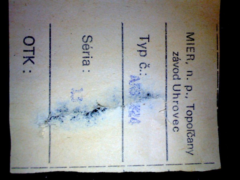

Helló
A magas az: ARV161
A mély: ARN5604
A doboz pappírján ennyit tudok leolvasni: ARS**4
De a 4 es nem biztos 820 as nem lehet Google-n néztem képeket, és nem olyan, a magas hangszóró döntve van az előlapon műanyag keretbe van fogatva,...
A mellékletben még vannak képek a hangváltóról, de csak később tudom lerajzolni a hangváltót,...
Remélem így már tudtok segíteni amúgy 16,5cm es a mélye igen,... köszönöm az eddigi segítségeket is
