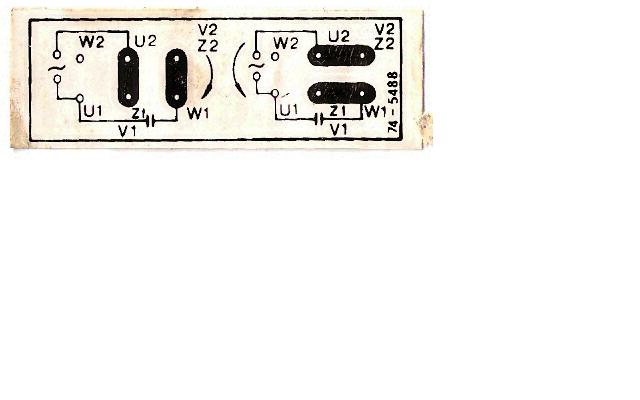

(#) Baxi hozzászólása Dec 2, 2009 /
Hi Mesterek.
Szereztem másik villanymotort . Próbáltam úgy bekötni mint ahogy múltkori bekötési tippet kaptam.
Ráraktam egy 4,7qF kondít, avval éppen hogy csak pörgött a motor. Ráraktam egy 100qF -ost avval már gyorsabban pörgött, de kb.: félperc alatt tűzforró lett a gondi, és szerintem a fordulat is kevés volt még.
Szóval a bekötéssel lenne a gond, vagy a gondi értékkel? Ha van valakinek tipe hogyx lehetne kihozni a maximumot belöle annak örülnék.
Szertnék venni mágneskapcsolót illetve hőkioldót, de a motor adattáblája szinte olvashatatlan számok kivételével. Ha betudná azonosítani nekem valaki annak örülnék, hogy melyik szám mit jelent.
Előre is köszönöm.
(#) VIM válasza Baxi hozzászólására (») Dec 2, 2009 /
Helló!
Ez egy 3f-ú motor lenne, aminek mind a hat kivezetése ki van hozva. Ki kellene keresni a tekercsek végeit! Ki ne köss egyetlen szálat sem a csokikból, mert ha összekeveredik a "kezdet és vég", akkor bonyolultabb lesz a bekötés. A csokikba, ha jól sejtem, egy tekercsnek átlósan kellene lennie, ha szembefordítod őket egymással.

(#) kadarist válasza Baxi hozzászólására (») Dec 2, 2009 /
Az indítókondenzátor csak indításra jó. Állandó üzem mellett tönkremegy, mivel elektrolitkondenzátorról van szó, és azok nem bírják a huzamos idejű váltóáramú terhelést. Ezért melegedett a kondid.
(#) Baxi válasza kadarist hozzászólására (») Dec 2, 2009 /
Hi
Tehát a 100qF-et csak indításra kell használni.
Nem kell bele üzemi is? Ha igen az milyen legyen?
Előre is köfi.
