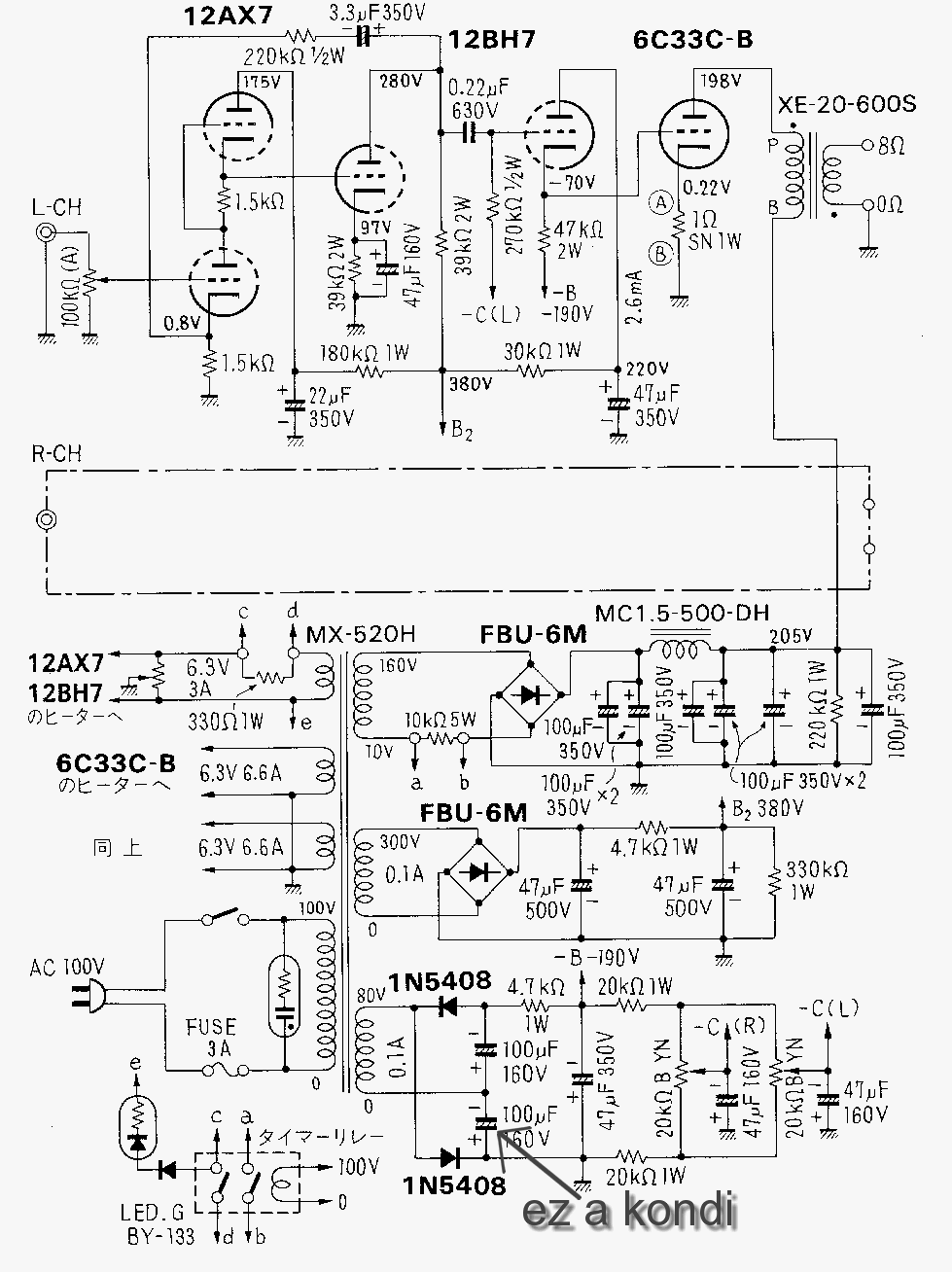

Üdv ! Minden lehetőséget végigpróbáltam, amit te és köbzoli ajánlott. Akkor szűnt meg, amikor az egyik RCA kábel árnyékolását levettem a dugóról,és nem mindegy az sem,hogy ez az árnyékolás nélküli dugó az erősitő melyik oldalába van dugva. Az erősitőben bármit módositottam nem javult. Gondolom ez nem megoldás,a földhurkot kellene megtalálnom. Ma hallgattam egy pár órát,és észrevettem hogy a feszkétszerező egyik kondija eléggé melegszik,jobban mint a környezete,ezt mi okozhatja? Nincs elkötés és 200V-os ami benne van.

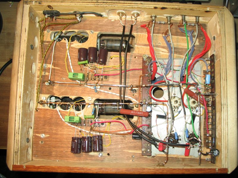

Hát igen, nagyon érik a dolog, hogy ebből egy teljes átépités lesz. Beteg ez a konstrukció,a táp részébe is többször bele kellett már nyúlni,az erősitő talán maradhatna, a hangja rendben van.Egy monoblokk felépités kedvezőbb lenne a hőelvezetés miatt, a 300W-os toroid 2-3 óra alatt 80-90 fokon küzd,ha be lenne dobozolva,a kondik gyorsan megadnák magukat, nem szeretném évente javitgatni.Szóval nagy falat volt ez nekem elsőre,de legalább egy picit érzem, hogy legközelebb mire figyeljek jobban.

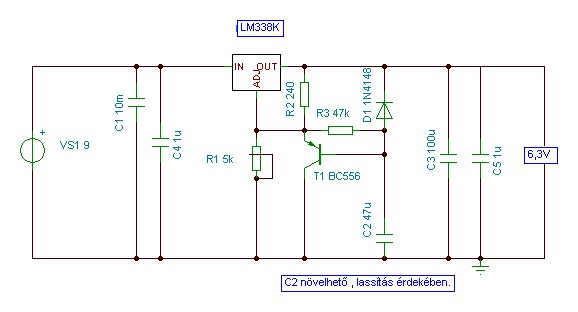

Azt szeretném kérdezni, hogy ha bekapcsolom az EL84SE erősítőt akkor a bekapcsolás pillanatában az egyik ECC82 fűtése felvillan, és 1 - 1,5mp-ig sárgán világít, aztán visszaáll a normál izzás fényére. Kipróbáltam egy másik ECC82-vel is, de az még erősebben felvillant, majdnem annyira mint egy kis villanykörte. Megmértem a fűtést, 6,5V-os érték volt. Szerintetek ez a jelenség mitől lehet? Gondolom a csőnek sem tesz jót. Hogyan tudnám kiküszöbölni ezt? Üdv: Geri. Ui.: Felteszek még néhány képet az elkészült erősítőről ahogy ígértem.
menetzárlatos fűtőszál, a helyes működést nem feltétlenül befolyásolja, a fűtés élettartama rövidebb lehet a garantáltnál .

Nekem a PL504-esek közül több is produkálja ezt. Megoldás lehet nagyobb feszültségű szekunder + pár ohmos soros ellenállás.Én egyébként mindig így csinálom a fűtéseket. Másik lehetőség: sosem kapcsolod ki. üdv
Erre a problémára (előcsövek esetén ECC..) , legjobb megoldás a lágy indítású DC fűtés , egyszerű és nagyszerű ..

Megoldható sima DC C-R-C szűrésű táppal is , de stabilzálva is . Nyákot ezt az egyet találtam , van több megoldás is , csak azon más is el lett helyezve .
DC stab. fűtéshez kb. 9-10V AC kell .

Én is ilyesmikre gondolok mint írjátok, hogy menetzárlatos lehet a fűtés. De ha zárlatos, akkor miért áll vissza normál értékre, és fényerőre? A melegítéstől oxidálódik a szál, és megszűnik a zárlat? Egyébként a régebbi csöveknél én sem tapasztaltam ilyet. A lágy indításra én is gondoltam, de ha lehet akkor nem DC-vel fűtenék egy közvetett fűtésű slagot. A közvetlen fűtésűeknél, mint pl. a 300B ott OK hogy úgy kell. Valami olyan megoldás kellene ami nem alakítja át a fűtést DC-re, hanem marad a váltó, egy pici árammal előmelegíti a fűtést, aztán késleltetve adja rá a teljes fűtési áramot. Tehát ne legyen semmi a fűtő áramkörben. Úgy emlékszem ír erről egy fickó az elektroncső.hu-n, Az elektroncsöves erősítők titkai című cikkben. (Egyébként halkan megsúgom, hogy sokkal jobb hangja van a váltóáramú fűtéstől, de psszt, ez hétpecsétes titok.

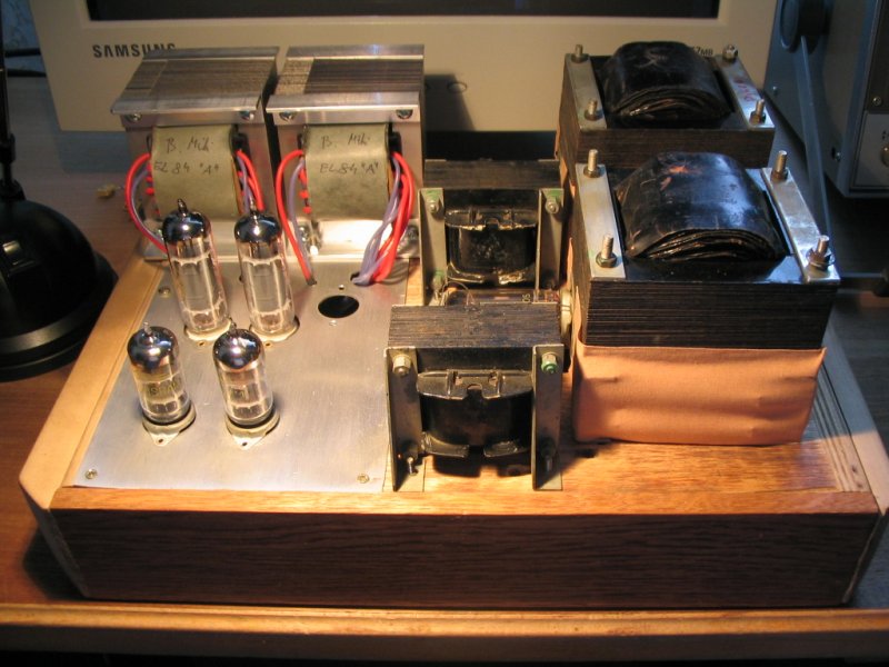

Amekkora hőt termel maga a végcső is, már én sem bánom, hogy monoblokkra terveztem. A 150VA-es toroidok eleve meghatározták, hogy a fűtés és az anódtápok is külön gyűrüre kerüljenek. A fűtéstrafó alig, az általam már kicsit "belebarmolt" anódtrafó max. 50 fokig melegedhet (kézzel még jól bírható).
