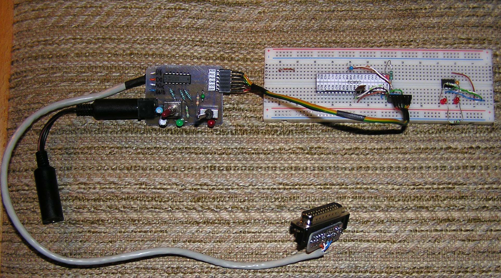

Viszont a másik sem tökéletes, ill. nem tudom, hogy a PIC rossz, vagy a programozó. Ugyanis a másikat is csak az Oshon-al tudtam programozni, viszont kiolvasva "hülyeség" jön vissza, és utána már a beégetett program sem működik. Valószínűleg azért tudtam csak Oshon-al programozni, mert az nem végez a programozás után automatikusan ellenőrzést, így jó marad a program. A programozó a WLPT_Vpp_mini_v4. A programozót kimértem multiméterrel: Vpp: 12,22V Vdd: 5,10V PGC, PGD: 0,15V (L); 5,10V (H) Ezeket a dugdosós próbapanelon, a PIC lábainál mértem, PGC-t, PGD-t a programozó programban váltogattam (L-H). Ha a PGD-t H-ra állítottam, ezt program érzékelte. Mértem a PGD-t, miközben a PGC-t váltogattam, ill. fordítva, hátha valahogy feszültség kerül át az egyik lábról a másikra, vagy a 74LS07 rossz, de nem, minden tökéletesnek tűnik, mégsem jó ![]()
Milyen hosszúak a vezetékek(LPT, ICSP) és miből vannak?
Mekkora elkó van PIC tápján a próbapanelon? Van 100n-s kondi a PIC-en a táplábához közel? Az ICSP vezetékekre csak az égető van kötve? Ha viszont nem elektromos a hiba, akkor a mai PC-k LPT portja szórakozik. A régi PC-ken nem szokott gond lenni. Én évekig haszáltam az ilyen felépítésű égetőket, a gyári Oshon, vagy a WPB_F18 égetőáramkör és még sorolhatnám, mert az összes LPT-s, ezen alapszik, soha nem volt gondom velük. Esetleg cseréld ki a 74LS04-et egy másikra, lehet, hogy sérült... Idézet: „Milyen hosszúak a vezetékek(LPT, ICSP) és miből vannak?” Az LPT-t UTP kábelből csináltam, most kb. 30 cm hosszú (többször is levágtam már belőle, hátha jó lesz). Az ICSP egyszerű szalagkábel, kb. 60 cm hosszú. Kipróbáltam úgy is, hogy kiiktattam az ICSP kábelt, és az ICSP tüskesorra egy hüvelysort dugtam, majd ezt dugtam bele a próbapanelba, de így sem működött. Idézet: „Mekkora elkó van PIC tápján a próbapanelon?” A PIC-nek a tápot az ICSP-n keresztül adom, így az csak az ICSP tápcsatlakozójánál van 100µF -os elkó az 5V -on és a 12V -on is. (bár szerintem ez is felesleges, mivel a tápot egy olyan dugasztápról veszem, amit egy USB-s IDE HDD mobilkerethez kaptam, 5V és 12V jön ki belőle 6 pólusú mini din csatlakozón keresztül). Idézet: „Van 100n-s kondi a PIC-en a táplábához közel?” A PIC táplábaihoz 470nF -os kondit tettem, mert olyat találtam. Idézet: „Az ICSP vezetékekre csak az égető van kötve?” Igen, az ICSP vezeték megy az égetőből a próbapanelre. Megvizsgáltam a PGC-t egy oszcilloszkóppal (RFT EO 211), szép négyszögjelet láttam (pedig nem valami jó ez a szkóp). WinPic by Wolfgang Buescher (DL4YHF) Pic Programmer-el is próbáltam, lelassítva az égetés sebességét, de az sem segített. PIC 16F917-et is szerettem volna programozni, de az sem ment. Kiolvasás után "PIC reading failed, maybe blank" üzenetet ír ki. A PC-m kb. 4 éves, próbáltam egy másik gépen, de azon se ment. Az IC 74LS04 vagy 74LS07?

Az ICSP max 20cm hosszú legyen. 74LS07-et akartam írni, elnézést! A 100µF a kapcsoló előtt van ugye, nem a Vpp lábon a próbapanelon?
Lefotóztam mindent.
Az elkók a kapcsoló előtt vannak. Kicserélem az IC-t, hátha akkor jó lesz. |
