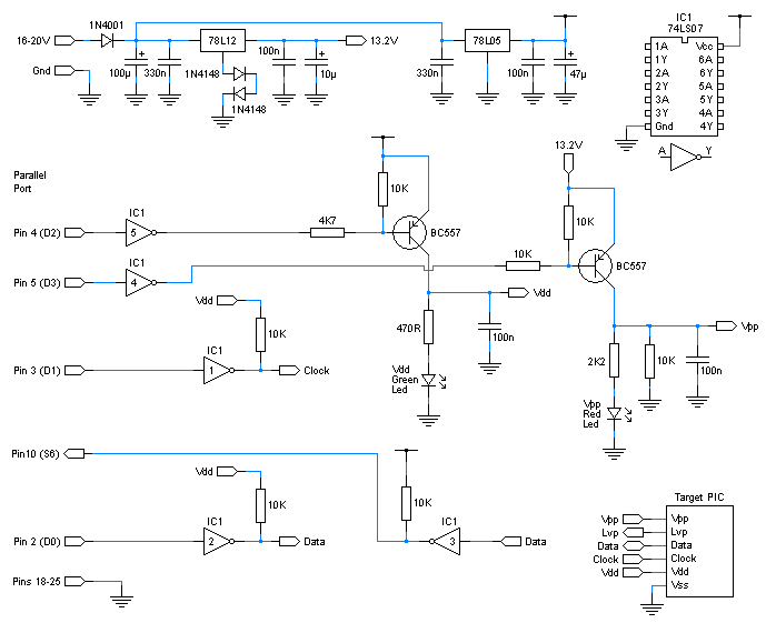

Megépítettem watt LPT-s programozóját, gondjaim vannak az életre keltésével. A kapcsolás elvileg működőképesnek tűnik, mert úgy tűnik létrejön adatáramlás a PIC és a PC között, a WinPic800 esetenként a PIC pontos típusát is képes felismerni, viszont kiolvasásnál és íráskor a visszaellenőrzésnél mindig teljesen fals, és változó adatokat olvas vissza. A winpic800 és IC-prog programokkal próbáltam, a cikkben leírt beállításoknak megfelelően. Tehát úgy tűnik, hogy működik, de teljesen instabil, 3 különböző PC-vel is próbálva. Elég kezdő vagyok, így tanácsot kérnék, mit ronthattam el? A kapcsolásban egy SN74LS07N IC-t használtam, de időközben kicsit elbizonytalanodtam, hogy mit is jelent ebben az elején az "SN"? Jó ez egyáltalán nekem, mert más előtaggal is láttam 74LS07-et? Csatolok egy képet, hátha valaki meglát valami amatőr hibát, amit én nem veszek észre. A PC-vel egy kb. 15 cm-es szalagkábellel kötöm össze, a nyák felőli végét a látható tűs csatlakozóval, a másik végén egy szabvány printer port csatlakozó. Továbbá kérdésem lenne még, hogy az okozhat-e problémát, hogy csak a VPP-re raktam külön kapcsolót, a VDD-t a dugasztáp csatlakoztatásával "kapcsolom" (a tápegység egy-egy 7812-es és 7805-ös IC-vel és 12V-os dugasztáppal van megvalósítva, a feszültségszintek megfelelőek).

(#) Auf válasza ampervadasz_82 hozzászólására (») Nov 23, 2009 /
Cseréld ki az ic-t HS-esre. 74HS07.
LS: low speed
HS: High speed
én így tudom, boltba mondták még anno
meg nekem ez van benn, és tök jó. Igaz nem kapcsolós, csak simán két tranyó kapcsolja a vdd-t és vpp-t, a többi meg az ic dolga. Mellékelem a nyáktervet, ha kell. (spirit layout-os)

(#) potyo válasza Auf hozzászólására (») Nov 23, 2009 /
HC-vel az a baj, hogy van a kimetén védődióda a táp felé, így a kimenete csak kb. a tápig tud felmenni. Ide meg olyan kell, ami ha nem húzza le a kimenetét, akkor bármeddig felengedi. Jó az az LS erre a sebességre, nem maga az IC a probléma. Mondjuk hogy nálad mitől működik megfelelően a Vpp kapcsolás azt nem tudom, talán épp a határon van a dolog...
(#) Auf válasza potyo hozzászólására (») Nov 24, 2009 /
Az lehet,hogy pont a határon fityeg. Az elején volt,hogy nem müködött. Mondjuk akkor még a 06os volt benn. A 07tel működik jól, ugy talältam az ict itthon. Még akkor vehettem, amikor monták ezt a ls hc-s dolgot. (jól ätvertek...)

(#) ampervadasz_82 válasza Auf hozzászólására (») Nov 25, 2009 /
Kapcsolási rajzot tudnál esetleg linkelni hozzá?
(#) Auf válasza ampervadasz_82 hozzászólására (») Nov 25, 2009 /
Mellékeltem. A VPP-n lévő ellenállás még nincs rajta, azt majd be kell biggyeszteni valahova, úgy stabilabb, azt vettem észre, ha az rajt van a kimeneten.

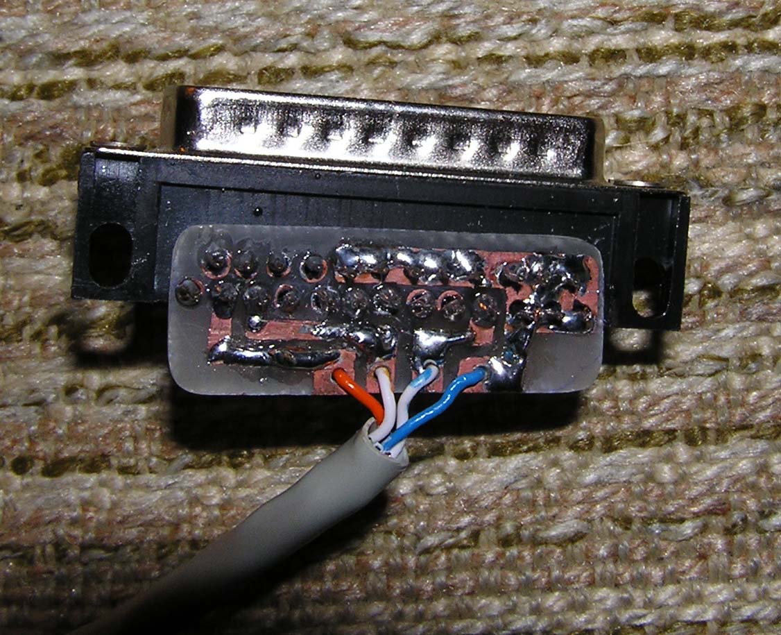

(#) p5efv válasza watt hozzászólására (») Dec 7, 2009 /
„Milyen hosszúak a vezetékek(LPT, ICSP) és miből vannak?”
Az LPT-t UTP kábelből csináltam, most kb. 30 cm hosszú (többször is levágtam már belőle, hátha jó lesz).
Az ICSP egyszerű szalagkábel, kb. 60 cm hosszú.
Kipróbáltam úgy is, hogy kiiktattam az ICSP kábelt, és az ICSP tüskesorra egy hüvelysort dugtam, majd ezt dugtam bele a próbapanelba, de így sem működött.
Lefotóztam mindent.
Az elkók a kapcsoló előtt vannak.
Kicserélem az IC-t, hátha akkor jó lesz.
