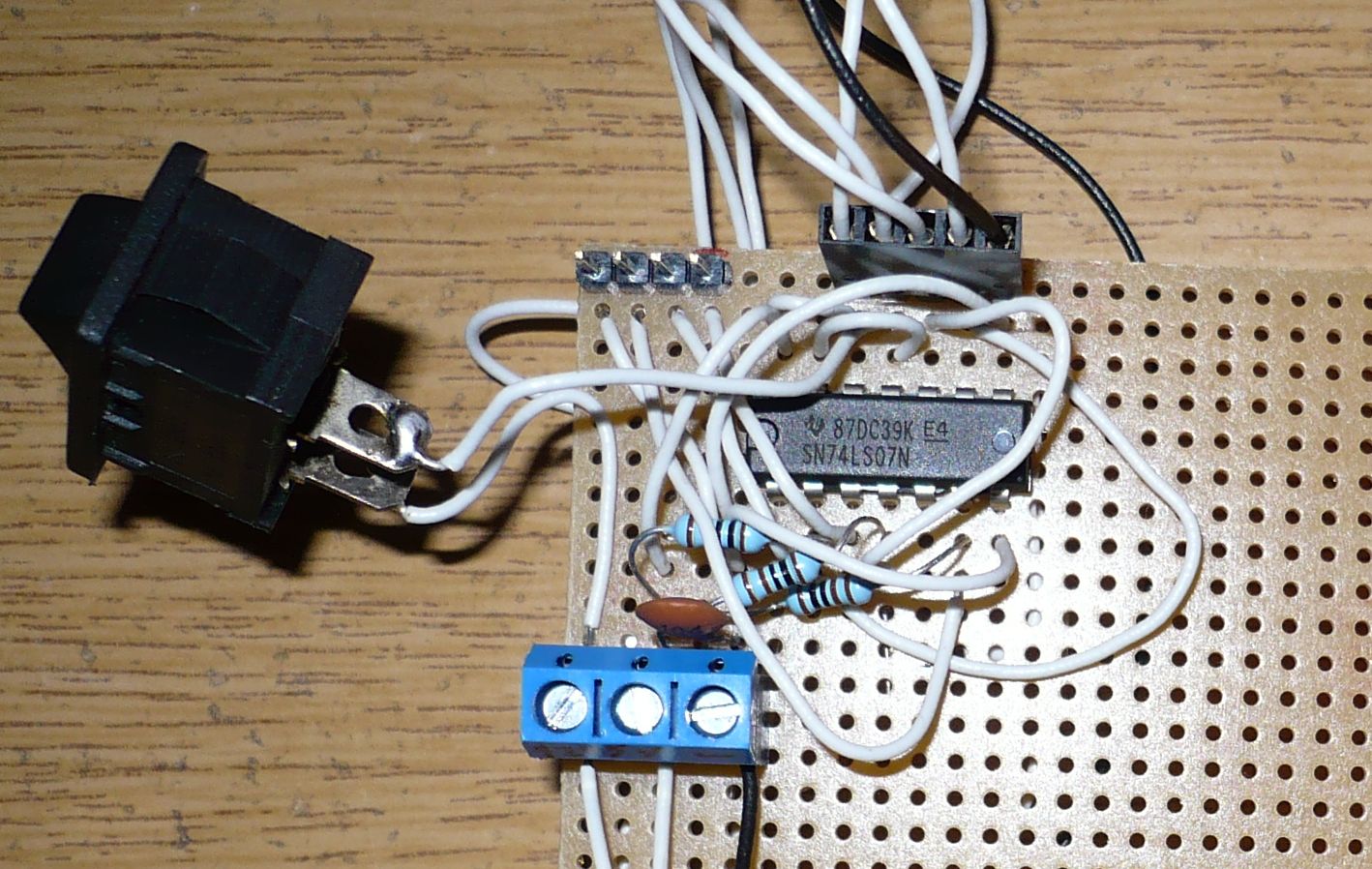

Megépítettem watt LPT-s programozóját, gondjaim vannak az életre keltésével. A kapcsolás elvileg működőképesnek tűnik, mert úgy tűnik létrejön adatáramlás a PIC és a PC között, a WinPic800 esetenként a PIC pontos típusát is képes felismerni, viszont kiolvasásnál és íráskor a visszaellenőrzésnél mindig teljesen fals, és változó adatokat olvas vissza. A winpic800 és IC-prog programokkal próbáltam, a cikkben leírt beállításoknak megfelelően. Tehát úgy tűnik, hogy működik, de teljesen instabil, 3 különböző PC-vel is próbálva. Elég kezdő vagyok, így tanácsot kérnék, mit ronthattam el? A kapcsolásban egy SN74LS07N IC-t használtam, de időközben kicsit elbizonytalanodtam, hogy mit is jelent ebben az elején az "SN"? Jó ez egyáltalán nekem, mert más előtaggal is láttam 74LS07-et? Csatolok egy képet, hátha valaki meglát valami amatőr hibát, amit én nem veszek észre. A PC-vel egy kb. 15 cm-es szalagkábellel kötöm össze, a nyák felőli végét a látható tűs csatlakozóval, a másik végén egy szabvány printer port csatlakozó. Továbbá kérdésem lenne még, hogy az okozhat-e problémát, hogy csak a VPP-re raktam külön kapcsolót, a VDD-t a dugasztáp csatlakoztatásával "kapcsolom" (a tápegység egy-egy 7812-es és 7805-ös IC-vel és 12V-os dugasztáppal van megvalósítva, a feszültségszintek megfelelőek). A segítséget előre is köszönöm!
Cseréld ki az ic-t HS-esre. 74HS07. LS: low speed HS: High speed én így tudom, boltba mondták még anno meg nekem ez van benn, és tök jó. Igaz nem kapcsolós, csak simán két tranyó kapcsolja a vdd-t és vpp-t, a többi meg az ic dolga. Mellékelem a nyáktervet, ha kell. (spirit layout-os) Idézet: „LS: low speed HS: High speed” Biztos nem szakember mondta, mert itt nem azt jelenti: LS: Low-power Schottky. HS sorozat szerintem nincs is, legfeljebb HC vagy HCT (high-speed CMOS) , de kérdéses, hogy a 07-es ilyenben is beszerezhető-e. Elírtam a HC-t, közbe nem kéne mással foglalkoznom. Beszerezhető, hisz itt van egy nálam is. Ezt nagyon rég monták, mondjuk nem foglalkoztam vele, ebben a hitben halok, meg, ha nem szólsz. Akkor Bocsi e téves félrevezetésért, és köszi a helyesbítésért. És van HC-s.
HC-vel az a baj, hogy van a kimetén védődióda a táp felé, így a kimenete csak kb. a tápig tud felmenni. Ide meg olyan kell, ami ha nem húzza le a kimenetét, akkor bármeddig felengedi. Jó az az LS erre a sebességre, nem maga az IC a probléma. Mondjuk hogy nálad mitől működik megfelelően a Vpp kapcsolás azt nem tudom, talán épp a határon van a dolog...

Viszont a másik sem tökéletes, ill. nem tudom, hogy a PIC rossz, vagy a programozó. Ugyanis a másikat is csak az Oshon-al tudtam programozni, viszont kiolvasva "hülyeség" jön vissza, és utána már a beégetett program sem működik. Valószínűleg azért tudtam csak Oshon-al programozni, mert az nem végez a programozás után automatikusan ellenőrzést, így jó marad a program. A programozó a WLPT_Vpp_mini_v4. A programozót kimértem multiméterrel: Vpp: 12,22V Vdd: 5,10V PGC, PGD: 0,15V (L); 5,10V (H) Ezeket a dugdosós próbapanelon, a PIC lábainál mértem, PGC-t, PGD-t a programozó programban váltogattam (L-H). Ha a PGD-t H-ra állítottam, ezt program érzékelte. Mértem a PGD-t, miközben a PGC-t váltogattam, ill. fordítva, hátha valahogy feszültség kerül át az egyik lábról a másikra, vagy a 74LS07 rossz, de nem, minden tökéletesnek tűnik, mégsem jó .
Milyen hosszúak a vezetékek(LPT, ICSP) és miből vannak?
Mekkora elkó van PIC tápján a próbapanelon? Van 100n-s kondi a PIC-en a táplábához közel? Az ICSP vezetékekre csak az égető van kötve? Ha viszont nem elektromos a hiba, akkor a mai PC-k LPT portja szórakozik. A régi PC-ken nem szokott gond lenni. Én évekig haszáltam az ilyen felépítésű égetőket, a gyári Oshon, vagy a WPB_F18 égetőáramkör és még sorolhatnám, mert az összes LPT-s, ezen alapszik, soha nem volt gondom velük. Esetleg cseréld ki a 74LS04-et egy másikra, lehet, hogy sérült... Idézet: „Milyen hosszúak a vezetékek(LPT, ICSP) és miből vannak?” Az LPT-t UTP kábelből csináltam, most kb. 30 cm hosszú (többször is levágtam már belőle, hátha jó lesz). Az ICSP egyszerű szalagkábel, kb. 60 cm hosszú. Kipróbáltam úgy is, hogy kiiktattam az ICSP kábelt, és az ICSP tüskesorra egy hüvelysort dugtam, majd ezt dugtam bele a próbapanelba, de így sem működött. Idézet: „Mekkora elkó van PIC tápján a próbapanelon?” A PIC-nek a tápot az ICSP-n keresztül adom, így az csak az ICSP tápcsatlakozójánál van 100µF -os elkó az 5V -on és a 12V -on is. (bár szerintem ez is felesleges, mivel a tápot egy olyan dugasztápról veszem, amit egy USB-s IDE HDD mobilkerethez kaptam, 5V és 12V jön ki belőle 6 pólusú mini din csatlakozón keresztül). Idézet: „Van 100n-s kondi a PIC-en a táplábához közel?” A PIC táplábaihoz 470nF -os kondit tettem, mert olyat találtam. Idézet: „Az ICSP vezetékekre csak az égető van kötve?” Igen, az ICSP vezeték megy az égetőből a próbapanelre. Megvizsgáltam a PGC-t egy oszcilloszkóppal (RFT EO 211), szép négyszögjelet láttam (pedig nem valami jó ez a szkóp). WinPic by Wolfgang Buescher (DL4YHF) Pic Programmer-el is próbáltam, lelassítva az égetés sebességét, de az sem segített. PIC 16F917-et is szerettem volna programozni, de az sem ment. Kiolvasás után "PIC reading failed, maybe blank" üzenetet ír ki. A PC-m kb. 4 éves, próbáltam egy másik gépen, de azon se ment. Az IC 74LS04 vagy 74LS07?
Egy képet tudnál készíteni, hogy lássam hol vannak a kondik?
Az ICSP max 20cm hosszú legyen. 74LS07-et akartam írni, elnézést! A 100µF a kapcsoló előtt van ugye, nem a Vpp lábon a próbapanelon?
Lefotóztam mindent.
Az elkók a kapcsoló előtt vannak. Kicserélem az IC-t, hátha akkor jó lesz. |
