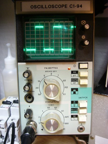

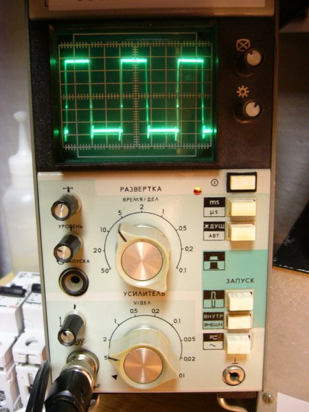

itt vannak jelalakok:
1. Üresjárati jelalak a fet G/D lábán 2. 160W-al Terhelt táp jelalakja a fet G/D lábán 3. 200W-al terhelt táp jelalakja a fet G/D lábán A cuccot járattam vagy fél órát a 160W-os terheléssel, és a végén lemértem, hogy mi mennyire melegszik. Az smd SG3525 ic 42°C A trafó huzalát mértem közvetlen 69°C És a hűtőbordát is meg mértem, bár azon a nagy bordán biztos voltam, hogy nem fogok számottevő változást mérni. Az 30°C-ra melegedett. a műhelyben 22 fok volt. Terhelés nélkül 88,7mA-t kajált, üresjáratban. AZ 1W ! ! !
Nagyon jó lett és nem is akarom bagatelizálni, ne így értsd, de nem nehéz ilyen stabilizálatlan tápot építeni. A gond akkor kezdődik, mikor 800W köré érsz és nem akarod, hogy az erősítőd, ami pl. +-47,5V-ot visel csak el, elszálljon, de közben leadja a max teljesítményét, azaz akkor se essen a fesz le egy tizedet se.
Fix négyszögjel nem okoz zavarokat és nem okoz gondot a melegedésben sem, mert a felfutó él időtartama sokkal kisebb, mint a jelé. Egyébként tényleg tök jó kicsi lett és jól sikerült megtekerni a kis trafót, hogy lejön róla ez a teljesítmény. A vezérlés is pöpec! Gratulálok!

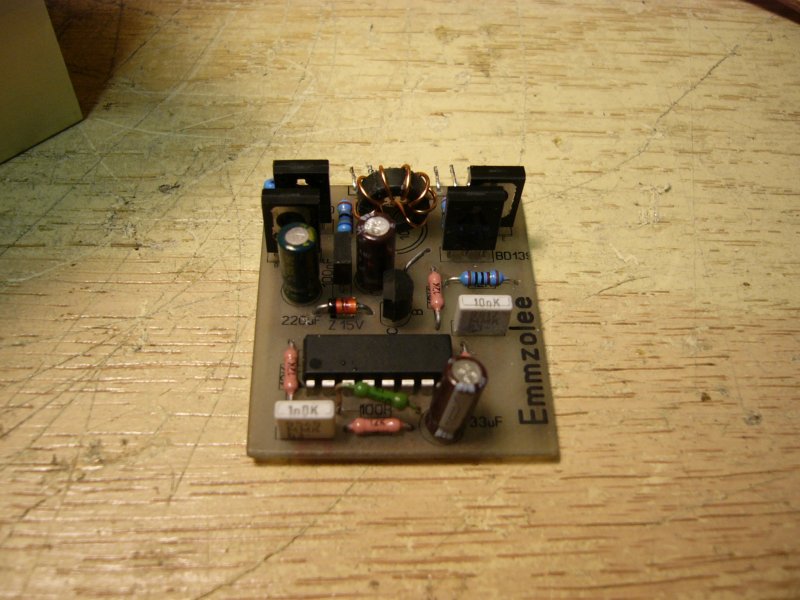

Volt egy kis szabadidőm a hétvégén, úgyhogy átterveztem az előző rajzom. Próbáltam figyelni a vezetősávok vastagságára és, hogy a vezérlő tápja és gate vezetősávok ne legyenek közel a nagyáramú részekhez.
Az előzőnél biztosan jobb, de jó lesz így 150Wattra? Köszi.

Meg néztem, és még lehetne a panelon kicsinyíteni, mert a + táp, még azért hosszú, és a puffer kondikat is oda tehetnéd a 12V-os táp csatlakozókkal együtt a fetek tövébe. ha toroidot akarsz, akkor azzal viszonylag egyszerű oda helyezni a kivezetéseit, ahova akarod. Kicsit bizarr az a driver, de miért ne? Én is csináltam egy 200W-os tápot azt láttad? Az hogy tetszik? Abban SG3525 iC van, és nem kellett meghajtó se, és úgy is szép lett a jel. Ha érdekel, elküldöm a nyáktervet (Sprint Layout) Azt viszont kicsit át kell szabni, ha szabályozható kimeneti feszt akarsz.

Tudom, hogy nem ez a táp a csúcs, de kísérleti céllal építettem ezt is. Ebben akartam megnézni, hogy a vezérlés, mit okoz a jellel. Hát teszteltem, és bizony van különbség. Betettem a BD139,140 meghajtós vezérlő panelt, és a négyszögeim sarkai elkezdtek le kerekedni.
A jelalakokról képek alul. 160W terhelés mind a kerttőnél.

környéken szerintem mindent megtalálsz. Idézet: „Ebben akartam megnézni, hogy a vezérlés, mit okoz a jellel. Hát teszteltem, és bizony van különbség. Betettem a BD139,140 meghajtós vezérlő panelt, és a négyszögeim sarkai elkezdtek le kerekedni.” Akkor pakold meg az SG kimenetét 4 IRF3205-el mint ahogy zn4416 tette és akkor hasonlítsd össze a BD meghajtással. Az SG ben kisteljesítményű tranyók vannak amik alapjában sokkal gyorsabbak mint a BD139/140. De amikor 1-2A-t kellene kapcsolni az SG-nek letörne a szája.
