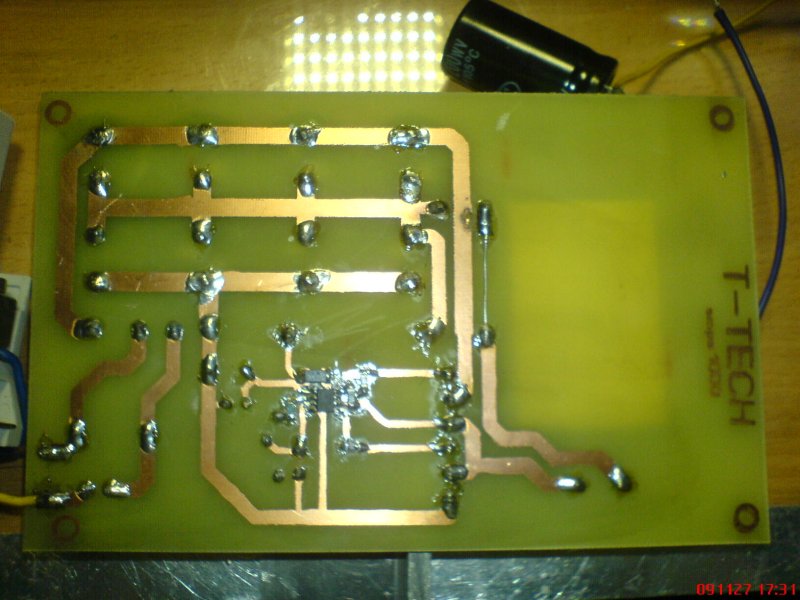

Üdvözlök mindekit! Csinltam egy rezonáns tápot!
több kapcsolás alapján. Terhelni még nagyon nem terheltem, de nem is melegszik üresjratba.
Szia! A kapcsolási rajzot nem tennéd fel? Mert gondolom Te csináltál több rajzból egyet.. Több mag van egymás mellé téve? Mert ekkora kapcsolóüzemű trafót nem láttam boltokban..
A trafón milyen menetszámok vannak?
