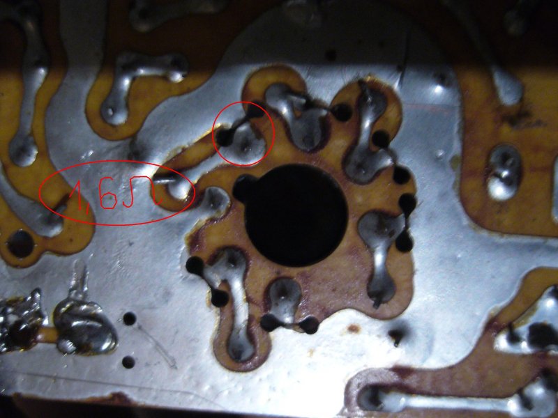

(#) küzmös Gergely hozzászólása Nov 27, 2009 /
Szia kadarist! Ma egy kicsit később jöttem,már nem vagy itt Kicserélgettem a BU-kat,a BD-t dedugom és semmi.. otthonról hoztam egy BU 208-at,belelöktem és megy,talán hibás 508-ast vettem nem tudom... Szóval kiforrasztottam a primer tekercs melletti füstölgő R716-os ellenállást és működik világít a glimm a képcsőpanelon,fűt a cső is szépen és a készülék 24V-os része 22,8V-ról-23,3V-ra áll be.. .még valami a TV teljesen lehalkítva is hangosnak mondható.. A többieknek mondom hogy ez egy Orion Mátra.. kérdésem az hogy hol haladjak tovább

(#) kadarist válasza küzmös Gergely hozzászólására (») Nov 27, 2009 /
Valami pedig lehúzza a feszkót az ellenálláson keresztül. Szikraköz nem zárlatos a képcsőpanelen?

(#) küzmös Gergely válasza kadarist hozzászólására (») Nov 27, 2009 /
Szia! Diódavizsgálásra állítva a multimétert,végignézegettem a diódákat és a kondikat is ,de nem találtam rosszat.. de még átmegyek rajta párszor eddig 860FT-omban van a TV készülék ebben 3BU és 1BD
Linkeltem rajzot. Nézd át a képcsőpanelt is!
Végignézegettem ell. méréssel,sehol nem mozdult,de van egy szikraköz ahol 1,6ohm mérhető.. meglenne a hiba?
Meglenne....
Hát nem is olyan egyszerű,az egyik átkötő ellenállás értékét mérem rajta...
mindjárt átküldöm a képet hogy melyik közön mérem
Nézd már meg a rajzot! Kövesd végig a G2 feszültség útját. Elég sok mindennel találkozik útja során.
Hát ilyen képet találtam...
oké már tanulmányozom is..
