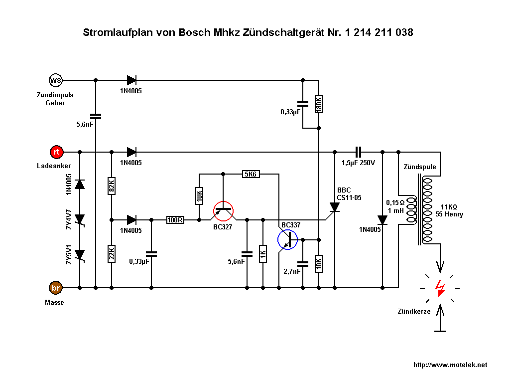

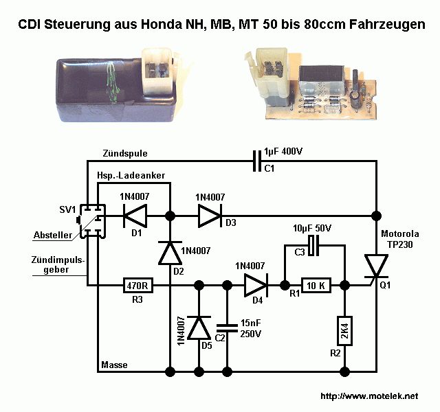

(#) mex válasza mex hozzászólására (») Dec 30, 2006 /
Egy pár CDI a motelekről. Jól látszik, hogy a gerjesztőtekercs a negativ periódusban söntölve van. A komolyabb elögyújtásszabályzós elektronikáknál (akksi nélküliek) a gerjesztőtekercs pozitiv periódusban a gy.kondi töltését végzi,tirisztoros szabályzással,a negativ periódusban pedig az elektronika tápfeszét biztositja,szintén tirisztoros szabályzással.
(#) nyemi hozzászólása Dec 30, 2006 /
akor az olasz CDI ben miért nincs negatív dióda?
(#) mex válasza nyemi hozzászólására (») Dec 30, 2006 /
A D2-az. A gerjesztőtekercs egyik kivezetése testre van kötve.és a fémvázon keresztül csatlakozik az elektronikához. Az "Absteller" kivezetésen keresztül állitsa le a motort, úgy ,hogy pozitiv félperiódusban testeli a tekercset.
(#) nyemi válasza mex hozzászólására (») Dec 30, 2006 /
ebbe a kapcsolásban miért nincs negatív dióda???
Itt azR4+R5 előterhelése védi a tekercset a túl nagy fesz kialakulásától. Egyébként ez a diódás módszer inkább a japán robogókra és kis űrtartamú cross és endúró mocikra volt jellemző, a fiatalabb évjáratú modelleknél más megoldással állitják elő a kondi töltéséhez szükséges feszültséget.

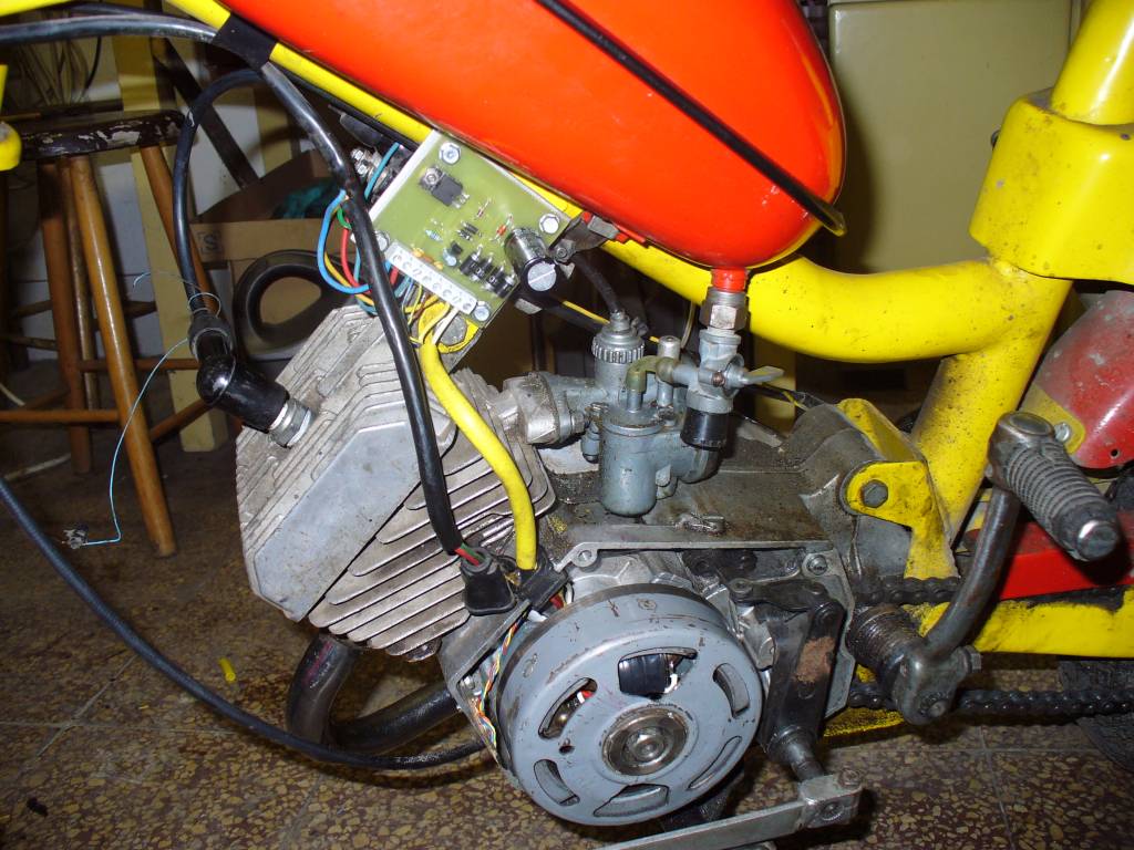

sziasztok! Arrol a hall ic-s gyujtásrol mi a véleményetek ami kicsit visszáb fel van rakva? én még mindig a KTM re szeretnék gyujtást építeni most eggy ETZ elektzonikával megy hall ic-vel csak ehez kell aksi és nekem ugy kéne hogy aksi nélkül be lehessen rugni. a mocimon a gerjesztötekercs halott a két töltőtekercs mükszik szóval max olyan 13-18 V között ad la fordulattol függően. szerintetek menne azzal?
(#) MaSTeRFoXX válasza Peti.Janka hozzászólására (») Dec 30, 2006 /
Mindenki a sajátját dícséri....
Szerintem mennie kéne vele. Max kisebb szűrőkondit raksz a graetz után, hogy ne legyen túl nagy az egyenirányított feszültség. Ez esetben akkor a 78L05-után kell egy kicsit nagyobb szűrés.
Itt van néhány kép, hogy hogy néz ki felszerelve a cucc. Igaz az oldaldekni, az még nem volt felrakva...
Az a vékony kis kék vezeték ami a gyertyakábelről megy el, az a gyújtás visszajelzés. Még pár éve raktam rá. Annyiból áll, hogy egy glimmlámpa egyik kivezetése a testre van kötve, a másik meg egy vékony kis vezetékként a gyertyakábelra van néhány menet csavarva. A glimmlámpa meg az első lámpa búrájába fúrt furatba van beragasztva. Praktikus kiegészítés
