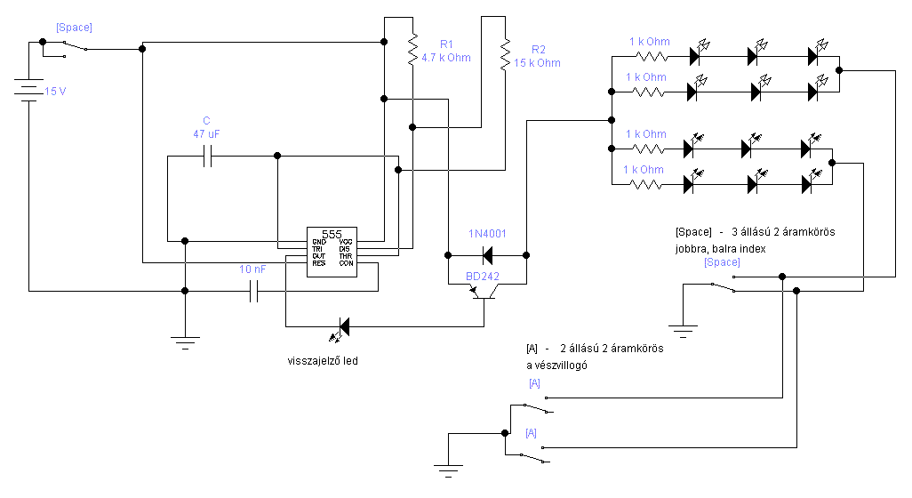

Üdv mindenkinek a motorra épp most akarok csinálni LED es irányjelzőt (vészvillogóval) nincs valakinek 5lete esetleg kapcsolási rajza megköszönném ha megosztaná velem... JAH és még vmi IC-sre gondoltam
(#) szabi83 válasza Georgee hozzászólására (») Dec 4, 2006 /
hello!
nekem ez van:nezze:
üdv
(#) Peti.Janka hozzászólása Dec 4, 2006 /
Hali! Nézd meg itt: http://www.szocimotoros.hu/hu/tuningfejlesztes/o2
Itt találsz elektronikus indexrelét is meg ledes lámpát is részletesen leírva meg minden!!! nagyon jó szerintem

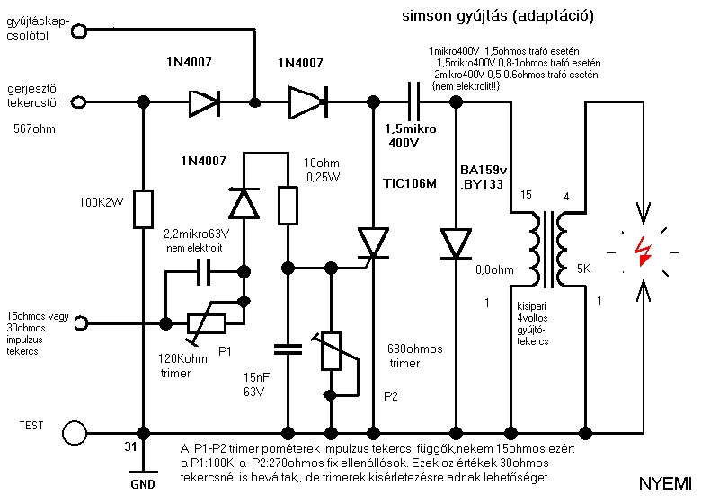

Üdv! Még új vagyok a fórumban, átolvastam az egészet! Találtam egy kapcsolási rajzot a neten meg is építettem és a lenne a kérdésem hogy ez a kapcsolás jó lesz e babetta gyújtással?? Szerintem jónak kell lennie magának a kapcsolásnak, amúgy 150-es ETZ-re lesz majd, csak az a gond nekem 3,1ohmos trafóm van és oda akkor a 470n/400V-os kondit tegyek?? Így raktam össze de ha nem lesz jó gyorsan összerakom azt a rajzot amit a fórumon találtam "Tirisztoros Gyújtás.pdf" néven és ha az R1 jeladófüggő akkor egyszerű ha berakok egy 1kohm-os trimmert nem?? Akkor elvileg minden mociba biztos ez a kapcsolás?? Megnézem hol a legjobb és ott leragasztom Írjatok lécci hogy jó lesz a 470n-s kondi a rajzhoz 3,1ohm-os tekercs esetén!
(#) gulyi88 válasza (Felhasználó 3343) hozzászólására (») Dec 30, 2006 /
csá
a gyuszi sztem működne babetta cuccal...
(150ccm es ETZ re rá hekkelted a babetta lendkereket meg az állórészt???) (veszélyes egy gép lesz, vigyáz vele.. )
viszont ha azt megmondanád, hogy hány votlots gerjeszőtekercset írtak az oldalon ahol találtad , akkor töbet is tudnék mondani.....
én a gyújtáskapcsolót nem oda tenném... mert a gerjeszőtekercset minden félperiódusban rövidrezárja... mellesleg ezzel az egyutas egyenirányítással sem vok kibékülve..
tehát inkább a tirisztor G és test közé tegyél egy kapcsolót... P2 vel párhuzamosan
egyenlőre ennyi csá
