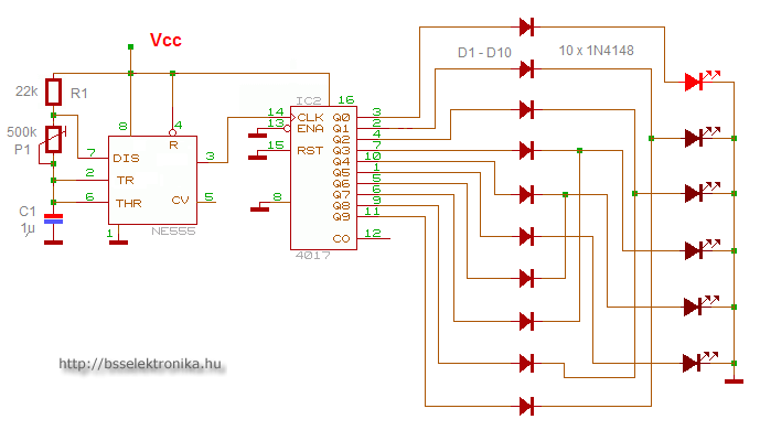

(#) wtc hozzászólása Nov 29, 2009 /
Van az a futófény, és azt szeretném megoldani, hogy csak 4 ledet kapcsoljon, hogy oldhatnám ezt meg? Illetve, hogyha van valami egyszerűbb kapcsolásotok, ami 4 ledet futtat meg, és szabályozható potival, az is jó lenne!
Köszi előre is!
(#) proli007 válasza wtc hozzászólására (») Nov 29, 2009 /
Elég egyszerűen.. A Q4 kimenetet visszakötöd a Reset bemenetre. Így az 5. lépésre a számláló nullázódik. (A dióda mátrixot meg áttervezed, ahogyan futtatni szeretnéd.

(#) wtc válasza proli007 hozzászólására (») Nov 30, 2009 /
Köszi, tehát ha a q4-et rákötöm, a reset lábra, akkor simán csak elmegy a 4. led-ig, és aztán vissza? Tehát ha csak simán nem teszem be az utolsó két ledet meg a diódáit, akkor ugyanúgy fog működni mint hogyha 6 leddel lenne? (Mert nem tudom hogykell átrendezni a diódákat)

(#) qvasz2 válasza wtc hozzászólására (») Nov 30, 2009 /
Nem , a diódák miatt fordul vissza. Ezért kell átrendezned a 4 led-hez.
(#) wtc válasza qvasz2 hozzászólására (») Nov 30, 2009 /
Tehát vegyük azt hogy a q4-et rákötöm a resetre, és akkor simán diódák nélkül előtét ellenállással bekötöm a ledeket, akkor a Q0-Q3-ig váltja a ledeket, aztán egyből újrakezdi?
