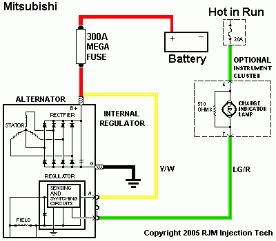

(#) csorosz hozzászólása Dec 2, 2009 /
Segítségre lenne szükségem. Nissan Sunny 2.0 dLx generátorával szívok. Összevolt rohadva, de szét kellett szedni, mert halványan világított a töltésjelző lámpája folyamatosan, leállított állapotban pedig 2-3 nap alatt leszívta az aksit.
A szétszedés alatt viszont sikerült roncsolni.
Egy dióda sérült meg sajnos.
Nam a diódahídon található, hanem a diódahídhoz kapcsolódó szénkefetartó aljára van ragasztva.
Egyik lába a szénkefetartó bakelitjéből kiálló pöcökre, másik pedig a diódahídtól kivezető sínhez van forrasztva.
A dióda kis méretű, vékony lábú, olyan, mint egy kis gyöngyszem (mármint a tokozása ).
Ha jól tudom, ez a fellépő feszültségtüskék gyilkolászását hajtja végre, segítva az aksi működését.
Vettem helyette egy masszív, 2A 600V ugynevezett gyors diódát. Szerintetek. Jó lesz ez így, vagy kinyírom szerencsétlent.
SOS ...--.... ...--.... ...--....
(#) akos70 válasza csorosz hozzászólására (») Dec 2, 2009 /
Jo lesz.
A gerjesztödiodák is potolhatok igy,ha szükséges.

4T Tarbi töltés visszajelzője nagyon halványan világít menet közben, és olyankor általában nem tölt. Ha ilyenkor világítással megyek, netán még az ablaktörlő is be van kapcsolva, akkor már elég erősen világít, olyankor az aksi tökre le szokott merülni. Viszont van úgy, hogy megjavul minden ok nélkül, rendesen kialszik a visszajelző, töltés is van és bírja a fogyasztók használatát is. Mikor így „megjavul”, az általában tart a leállításig, következő indításnál már megint rossz. Észrevettem, ha egyszerre kapcsolok be mindent, világítás, ablaktörlő, fűtő ventilátor, olyankor villan egy erőset a visszajelző és teljesen kialszik. Beindul a töltés, ami észrevehető a világításon is. Ez nem minden alkalommal van így, de mondjuk 20-ból egyszer biztosan.
Kicseréltem a szénkeféket, semmi változás nem történt.
Véleményt kérnék, ha kicserélem a feszszabályzót akkor megoldódik a gondom?
