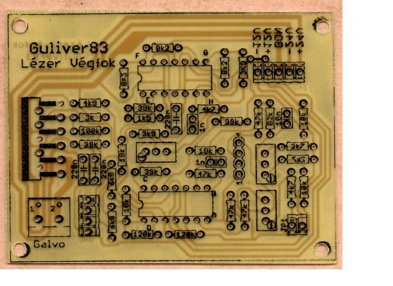

Most az egyszerűsítés jegyében , egy lépésben kipróbáltam ennek megvalósítását . Kétoldalas nyákkészítés adta az ötletet . Tervezés során a beültetés oldalát is hozzászerkesztem a nyáktervhez , így kinyomtatva félbehajtva a papírt , egyszerre felvasalható mind két oldal és pontosan stimmelnek a furatok is . Előnyként jelentkezik , hogy sósavas eljárás lekapja az esetleges papír foszlányait , így nem lesz szürke a felvasalt mintázat . A képen az első próbálkozás látható .
Nagyon szép lett gratulállok ![]() De mivel van lefestve a panel, hogy zöld? |
