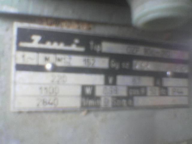

Lenne egy kis problémám amihez segítséget szeretnék kérni. Van egy IMI 220 V-os villanymotorom ( adattábla csatolva) ami most egy körfűrészt hajt. A gond az vele, hogy nagyon rosszul ill. nehezen pörög fel a motor pedig szinte alig van ellenállása ( jók a csapágyak a körfűrész tengelyén). A bekötési rajzán ( ez is csatolva) csak egy kondi van , de ezt két üzemi ( gondolom én) kondival vettem anno. A kondik egyébként 20 ľF-osak és 400V-osak. Talán ezek rosszak??? Nyomógombos megoldás??? Bármilyen megoldást szívesen vennék a problémámra! Segítséget előre is köszönöm! Üdv: Appalossa

Nem kell nyomógomb, csak 40mikró 400V-s kondi, ami jelen esetben (Nálad) ki van száradva. Ha feltöltöd hálózati feszültséggel (magában), a kisütésnél elég nagy fény és hangnak kellene mutatkoznia. Vagy meg tudod mérni a kapacitását? Üdv.:VIM

Sajnos nem tudom megmérni, mert ilyen műszerem nincs. A másikat pedig nem tudom, h hogy is kell, ezért inkább nem is próbálom. Bár gondolom úgy kell, hogy a 220-at rávezetem és ha leveszem róla akkor a két vezetéket összeérintve adja azt amit leírtál. Viszont találtam 2 db 25 µF-os kondit szintén 400 V-al , ez jó lenne rá??? Köszi a választ Neked is és Másoknak is!

A párhozamos kapcsolásnál a kapacitás összeadódik, de a feszültség feleződik. Sorosnál viszont a feszültség összeadódik és a kapacitás feleződik. (két alkatrész összekötése esetén) Ha itt:Bővebben: Link szétnézel, találni fogsz megfelelő kondit a motorhoz. A régebbi kondik szigetelési ellenállósága és hőterhelhetősége messze alulmúlja az oldalon találhatókat. De tehetsz egy próbát a meglévőkkel, hogy sikerélmény is legyen, később majd beszerzed a megfelelő kondit. A 40mikró az fontos, több ne legyen, mert állandó üzemű és így befolyással van a motor paramétereire. Tartósan ne használd a régebbi kondikat, nehogy eldurranjanak véletlenül. Ha most is kettő van párhuzamba kötve, előfordulhat, hogy csak az egyik vesz részt az üzemben. A kötéseket ellenőrizd mind két kondinál és a kapocslécen is. Üdv..VIM

Még mindig az ImI motorral küzdök! Ahogy említettétek kicseréltem a kondikat, így most 2 db 20 µF-os zsír új kondi próbál valamit javítani a dolgokon. Valamit javult az indítás, de így is nagyon nehezen pörög fel szegényke. Ha lenne ötletetek valami indítókondis ( nyomógombos) tuti jó megoldásra azt szívesen venném. Az előzőekben megadott bekötési rajzon hova kellene ezt bekötni??? Mekkora teljesítmény kell? stb.Köszi előre is a segítséget! Üdv: Appalossa
Indítókondi kell! Egy nyomógombbal köss sorba egy indítókondenzátort, és így kösd az indítókondit oda, ahol a mostaniak vannak. Lehet, hogy nem is kellenek majd az állandóra kötött segédfázis kondenzátorok.

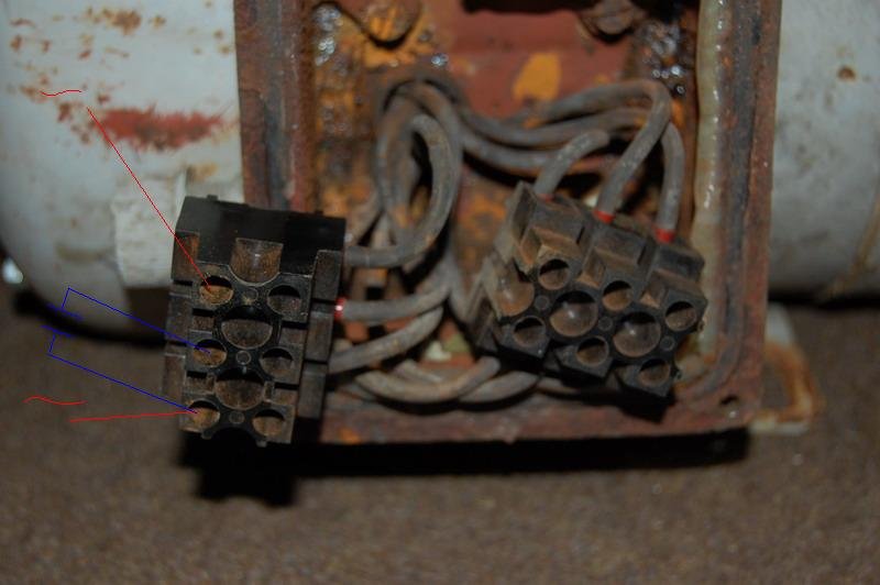

Szereztem másik villanymotort . Próbáltam úgy bekötni mint ahogy múltkori bekötési tippet kaptam.Ráraktam egy 4,7qF kondít, avval éppen hogy csak pörgött a motor. Ráraktam egy 100qF -ost avval már gyorsabban pörgött, de kb.: félperc alatt tűzforró lett a gondi, és szerintem a fordulat is kevés volt még. Szóval a bekötéssel lenne a gond, vagy a gondi értékkel? Ha van valakinek tipe hogyx lehetne kihozni a maximumot belöle annak örülnék. Szertnék venni mágneskapcsolót illetve hőkioldót, de a motor adattáblája szinte olvashatatlan számok kivételével. Ha betudná azonosítani nekem valaki annak örülnék, hogy melyik szám mit jelent. Előre is köszönöm.

Ez egy 3f-ú motor lenne, aminek mind a hat kivezetése ki van hozva. Ki kellene keresni a tekercsek végeit! Ki ne köss egyetlen szálat sem a csokikból, mert ha összekeveredik a "kezdet és vég", akkor bonyolultabb lesz a bekötés. A csokikba, ha jól sejtem, egy tekercsnek átlósan kellene lennie, ha szembefordítod őket egymással. VIM

Ha javult az indítás, akkor mégis csak kevés volt a meglévő kapacitás. Az, hogy lassan pörög fel, ennek a motornak ez a sajátossága. Bekapcsoláskor, viszonylag alacsony indítási nyomaték és a pulzáló, forgó mágneses térben a forgórész aktívan résztvéve éri el a fordulatot. Ebben fontos szerepe van a kondenzátor értékének. Ha kevesebb mint ami elő van írva, akkor nem adja le a teljesítményét. Ha pedig több ez az érték, akkor túl nagy lesz a fázis eltolás, amit nem tud követni a forgórész s ezért melegedni fog. Ez a motor nem fog starter üzemmódban indulni, csak így ahogy most, de ha felpörög, akkor kellő nyomatéka lesz. VIM

Már vettem hozzá indítókondit és majd ha lesz rá időm akkor egy nyomógombon át bekötöm. Remélem ez valamelyest majd segíteni fog az indításon ( 100-120µF-os) . Azért köszi a hozzászólást! Üdv:Appalossa
Az indítókondenzátor csak indításra jó. Állandó üzem mellett tönkremegy, mivel elektrolitkondenzátorról van szó, és azok nem bírják a huzamos idejű váltóáramú terhelést. Ezért melegedett a kondid. |
