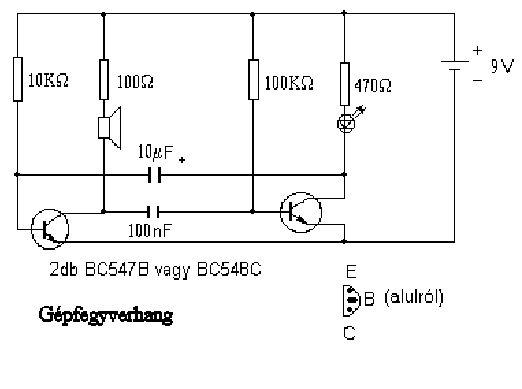

(#) MaTe193 hozzászólása Dec 5, 2009 /
Eagle-el kellene némi segítség.Egy kapcs.rajzot szeretnék bevinni,de még kezdő vagyok.Valamit már összebénáztam,de nem tudom-jó lett-e.Ha nem akkor ha lehet írjátok meg hol a hiba.Próbálkoznék "lemásolni" ezt papírra,kézzel,mert ez egy berregő lenneBővebben: Link,de nem sikerül.Aki tud az kérem segítsen!
Köszönettel:Máté
