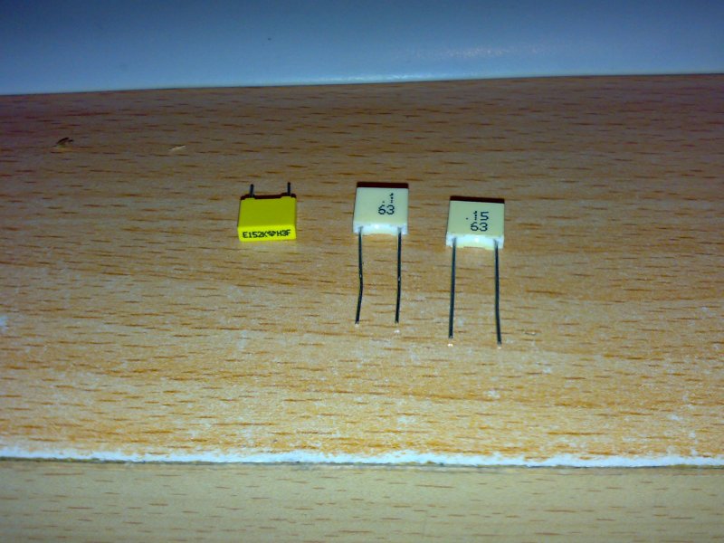

sziasztok! Nem tudjátok véletlen megmondani, hogy hogyan tudom ezeknek a kondiknak a kapacitását megállapítani?? Műszerem sajnos nincs.. am amik kellenének 1,5uF, 150nF, 100nF csak jó lenne tudni, hogy melyik melyik. Előre is köszönöm!
(#) Action2K válasza Nagy-I hozzászólására (») Dec 11, 2009 /
Tippem: Balról jobbra: 1.52 µF / 30V ? , 100 nF / 63V, 150 nF / 63V.
(#) Saggitarius válasza Nagy-I hozzászólására (») Dec 11, 2009 /
a ket jobboldali 100nF es 150nF/63V a sarga 1.5nF (a tizedesvesszos jelolesuek mikroban a dekadikus pikoban ertendo azaz .1>>100n 152>>1500pF azaz 1.5nF)
(#) Nagy-I hozzászólása Dec 11, 2009 /
Így már értem köszönöm a gyors választ!!

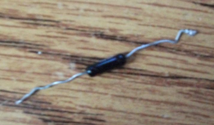

Egy trafón találtam egy alkatrészt amit nem tudok beazonosítani. Egy kb 1 centi hosszú fekete ellenállás formájú alkatrész amire ez van ráírva:
Egy piros pont itt a tetején.
д9Bз
б.69 és itt egy dióda jel lefele.
Sajna nem tudom eldönteni, hogy melyik szám és melyik cirill betű.
Multival mérve mindkét irányba vezet.
A trafó szekunderén volt rajta sorosan a trafóval, amit most primernek használok, működik rendesen így.
(#) kadarist válasza PetAd hozzászólására (») Dec 12, 2009 /
Ha dióda jel van rajta és mindkét irányba vezet, akkor az már régen rossz. Esetleg egy fénykép többet mondana az alkatrészről.
(#) Saggitarius válasza kadarist hozzászólására (») Dec 12, 2009 /
Valoszinu igazad van, ha jol emlekszem egy mezei dioda volt a D9xxx (mar regen talakoztam vele, volt vagy 20-25eve)
(#) PetAd válasza kadarist hozzászólására (») Dec 12, 2009 /
Itt egy kép róla, sajna nem valami jó.

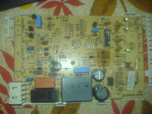

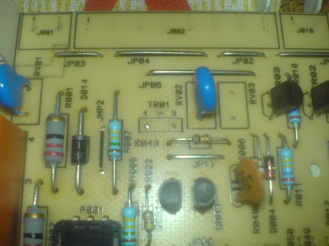

Van egy mosogatógép vezérlő panelom,amiből kiszedtek egy Tranyót! Sajnos nem tudom milyen volt,de még azt sem hogy ki szedte ki,mert már így kaptam! A panel nem adott feszűltséget a szivattyúnak! Segítenétek abban,hogy kellene kimérni milyen tranyó kell bele! Találtam egy képet a panelról,de nem látszódnak a tranyó adatai!
A képen látszódik a helye TR01-el jelölve!
(#) CIROKL válasza ufi hozzászólására (») Dec 12, 2009 /
„kiszedtek egy Tranyót”
A panelt nézve a tranzisztor jelölése a Q betű ! Ezek szerint neked nem tranzisztor ami hiányzik , szerintem triac a kérdéses alkatrész ?
(#) Ricsi89 válasza ufi hozzászólására (») Dec 12, 2009 /
Az nagy valószínűséggel tényleg triak és ha megnézed a mellette lévő másik kettőt és annak a típusát kideríted, akkor szerintem olyan jó is, mivel csak a szivattyút működteti. Oda meg nem kell nagy áram. Ott van majdnem mellette kettő is, TR03 és TR02 jelöléssel.
(#) ufi hozzászólása Dec 12, 2009 /
Mind a kettő más fajta!
Ebből van 2 :ACS102 5S A337,
Ebből 1 :ACS88 5S A336
A hiányzó alkatrész szögletesnek van jelölve!
A szivattyu 230v-s!
(#) zoz11 válasza ufi hozzászólására (») Dec 12, 2009 / 1
ACS108 lesz neked oda jó, de ez nem egy sima triak!!! Ez egy olyan cucc amivel egyen áram segítségével tudunk kapcsolni 230V váltakozó áramot.
Az ACS102 csak 0,2 A tud kacsolni, a 108as pedig 0,8at és annyi meg kell a szivattyúnak.
AC kapcsoló ezeknek a hivatalos neve!
Üdv: Zoltán
(#) ufi válasza zoz11 hozzászólására (») Dec 12, 2009 /
Rendben köszönöm a segítséget!
