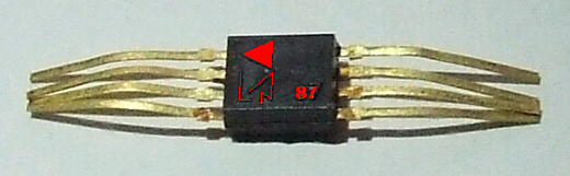

Helló!
Mi lehet a képen? Pirossal kiemeltem ami rajta található.
