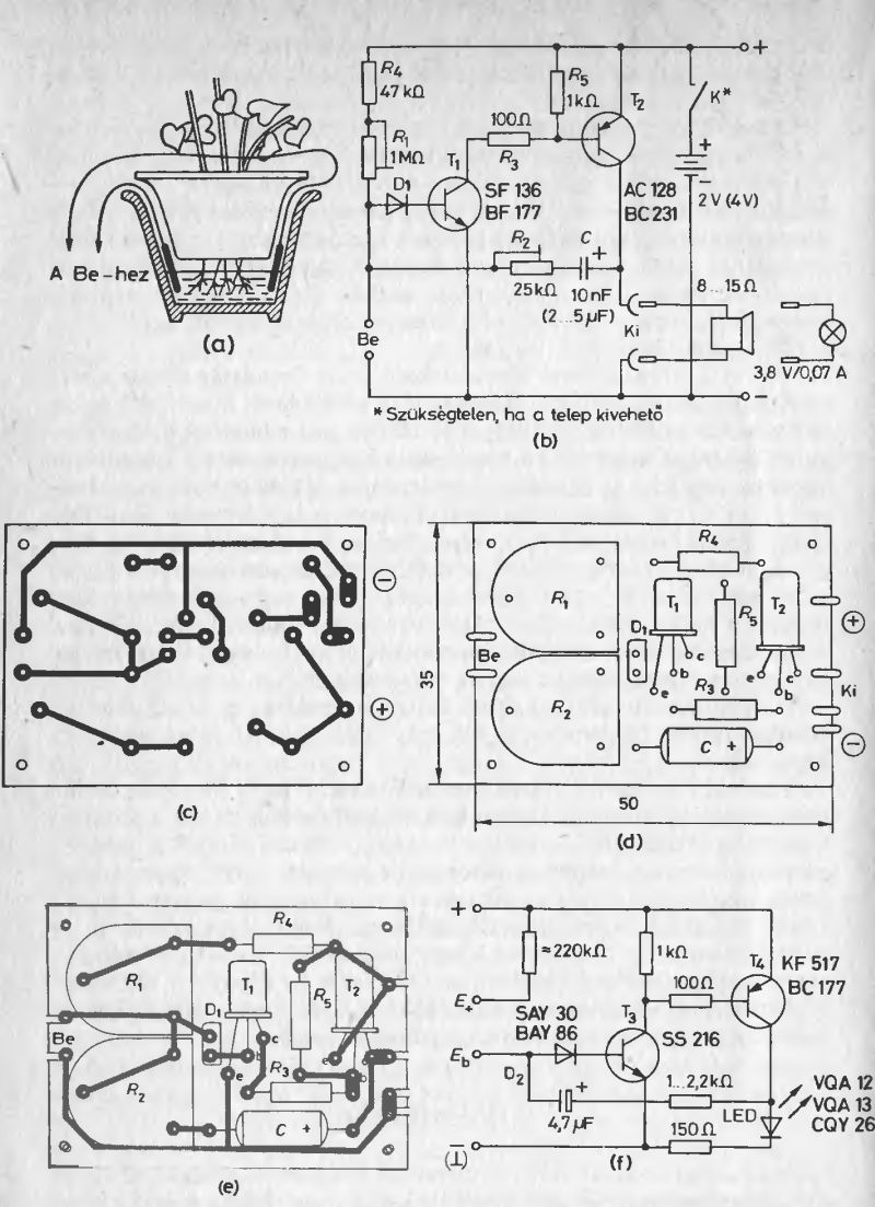

Találtam egy kapcsolást az Elektronika Hobbi c. könyvben. Igaz, a kapcsolás "csak" egy LED-et kapcsol be vagy ki, de a helyére egy optocsatoló gond nélkül bekööthető, azzal pedig egy jelfogót lehet kapcsolgattatni, ami már a szivattyút is elbírja.
