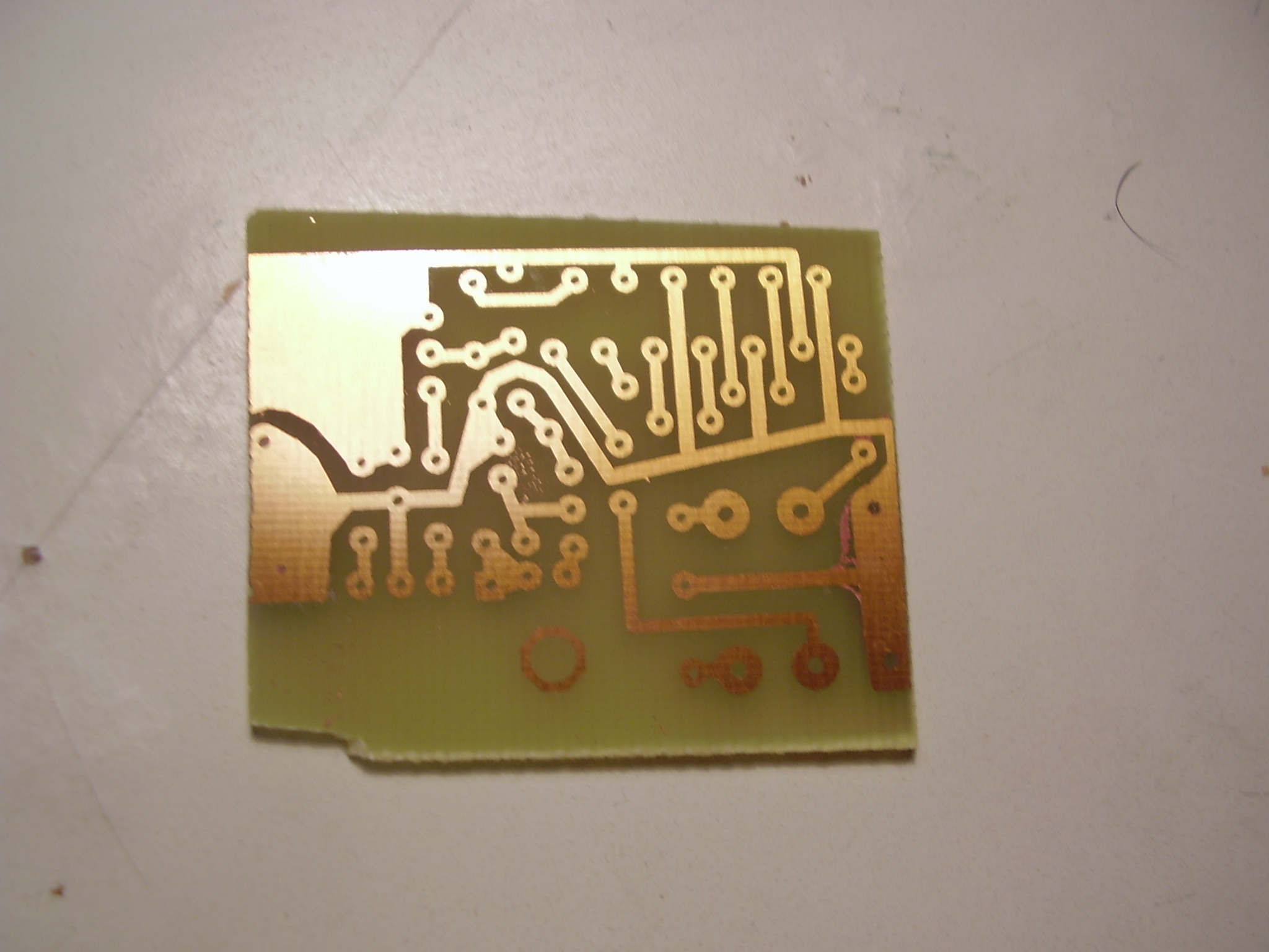

Itt van még 2 kép.
(#) isamisa válasza Kefeúr hozzászólására (») Dec 30, 2006 /
Ez jó lett nagyon...
(#) Kefeúr hozzászólása Dec 30, 2006 /
Na igen elmegy eg kis szódával.
Jók lettek a betűk is pedig csak 1mm es ek.
Viszont 1-2 lukacska is lett rajta.
(#) gtk válasza Kefeúr hozzászólására (») Dec 31, 2006 /
Tetszik

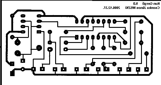

(#) qssty hozzászólása Jan 1, 2007 /
én arra gondoltam hogy a nyákot ugy tervezném hogy megvan a nyákrajz és azt indigóval átrajzolom és utánna a kapott rajzot átrajzolnám alkoholos filccel. szerintetek sikerülne belőle valami???
(#) isamisa válasza qssty hozzászólására (») Jan 1, 2007 /
Én nem tom hogy az indigó megmarad e rezen, ezt ki kell próbálnod, kézügyesség kérdése a további
(#) szabi83 válasza qssty hozzászólására (») Jan 1, 2007 /
igen én is így kezdtem
használj ÚJ indigót és golyós tollat!
meg a beültetést tükrözve kell kinyomtatni, hogy lássad, mit kell megrajzolnod
üdv
mert ha a nyák tervet nyomtatom ki az nem jó?mért a tükrözött beültetési rajzot kell? itt nem csak a sima tervet kell nyomtatni?(nem tükrözött)
próbáld ki, úgy ahogy gondolod, max majd fordítva kell beszerelni az alkatrészeket de egy ic-t kifordítani
üdv
ok köszi.télleg van benne valami.. sztem még ma kiprobálom.akkor most tükrözve jó a nyákterv? :vigyor2:
lényeg, hogy a beültetési oldalt (nyákkal együtt) vagy a nyákot beültetés oldalról nézve kell tükrözve kinyomtatni.
kicsit jól megkeverlek
hát mit ne mondjakeléggé össze sikerült...most akkor ez kell vagy pont a tükörképe???????

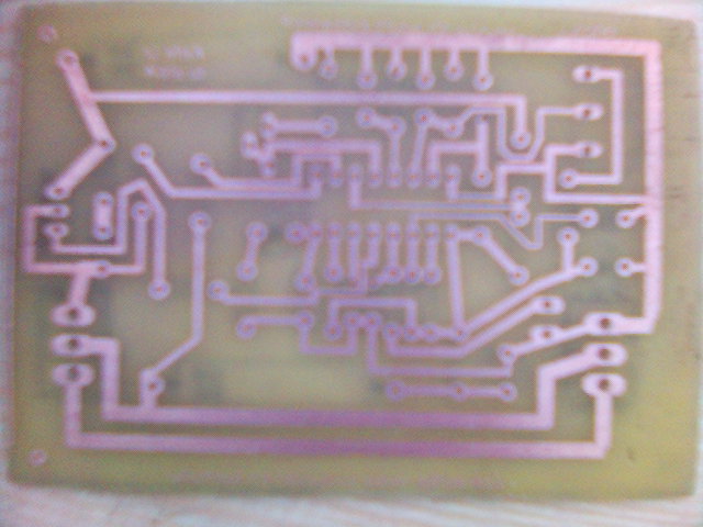

(#) fureszk hozzászólása Jan 3, 2007 /
nah itt egy foto-technikával készült nyákom. a pozicionálást és vágást ne nézzétek, azokkal nem törődtem, csak a megvilágítási idő volt a lényeg.
5perc megvilágítás 2perc "bemelegedés" után egy 125W-os HGLI ízzóval 20centiről.
Sztem jó lett...
(#) Müszi válasza fureszk hozzászólására (») Jan 3, 2007 /
„pozicionálást és vágást ne nézzétek”
Nem szbad elkapkodni, de a vonalvezetés egész laza lett.
(#) isamisa válasza fureszk hozzászólására (») Jan 3, 2007 /
Akkor még jobb lett volna ha lekicsínyítetted volna a képet...
