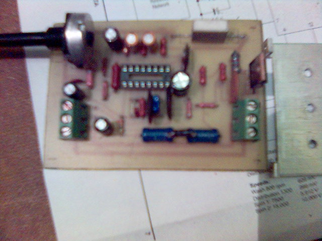

Sziastok.
Sikerült végre a nyomtatós - vasalós technikával nyákot készítenem.
Első igazi próbálkozásom volt ez.
Íme az eredmény : (bocsi a rossz képminőségért).
Mindenki döntse el mekkora a siker.
(#) Kefeúr hozzászólása Dec 30, 2006 /
Itt van még 2 kép.
(#) isamisa válasza Kefeúr hozzászólására (») Dec 30, 2006 /
Ez jó lett nagyon...
Na igen elmegy eg kis szódával.
Jók lettek a betűk is pedig csak 1mm es ek.
Viszont 1-2 lukacska is lett rajta.
(#) gtk válasza Kefeúr hozzászólására (») Dec 31, 2006 /
Tetszik

nah itt egy foto-technikával készült nyákom. a pozicionálást és vágást ne nézzétek, azokkal nem törődtem, csak a megvilágítási idő volt a lényeg.
5perc megvilágítás 2perc "bemelegedés" után egy 125W-os HGLI ízzóval 20centiről.
Sztem jó lett...
(#) Müszi válasza fureszk hozzászólására (») Jan 3, 2007 /
„pozicionálást és vágást ne nézzétek”
Nem szbad elkapkodni, de a vonalvezetés egész laza lett.
(#) isamisa válasza fureszk hozzászólására (») Jan 3, 2007 /
Akkor még jobb lett volna ha lekicsínyítetted volna a képet...
