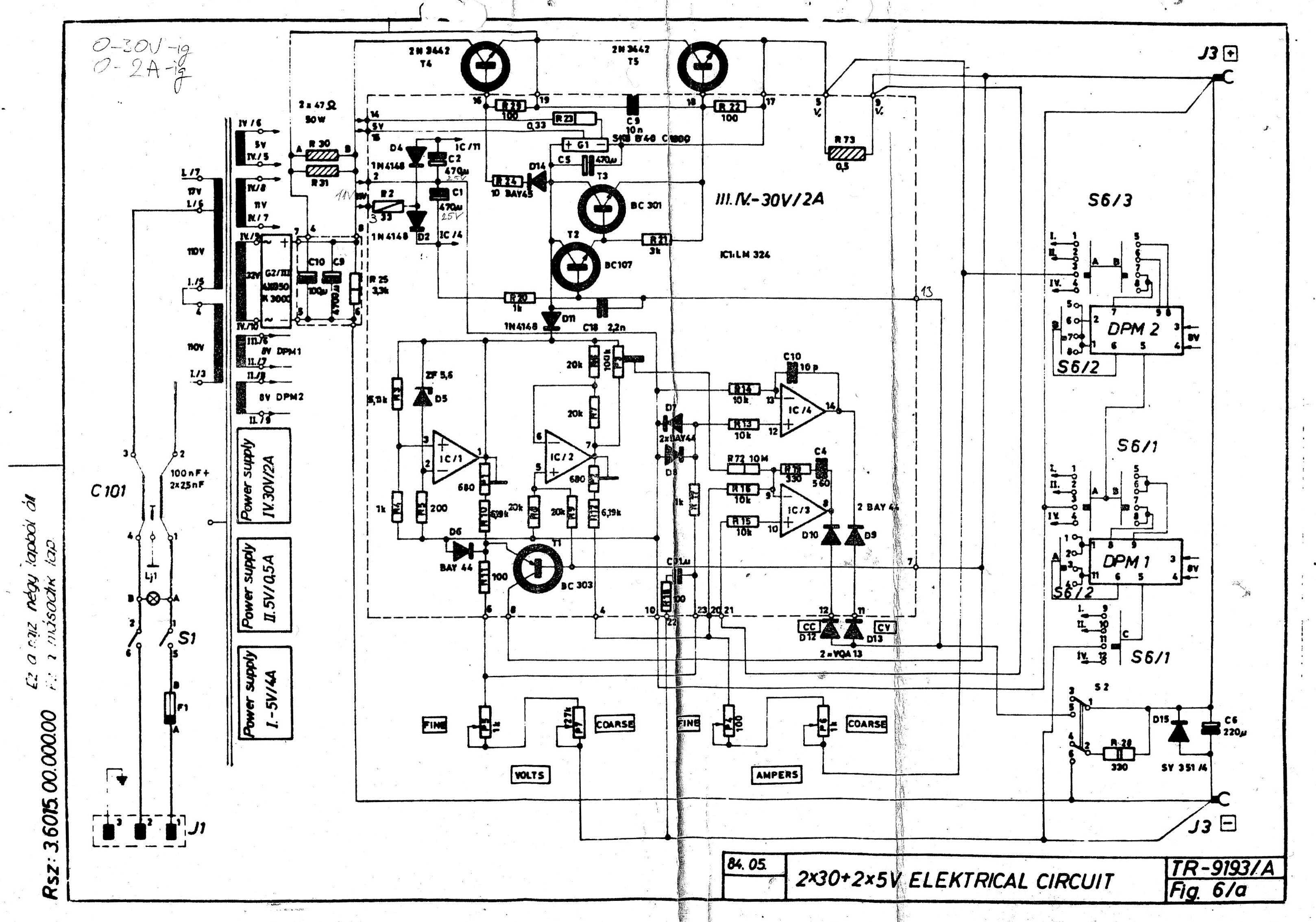

(#) proli007 válasza Doncso hozzászólására (») Dec 8, 2009 /
A 40V/2A-es tápban előszabályzó van (ez még semmivel nem csökkentené a tranyó disszipációt), de az előszabályzóval párhuzamosan van egy testes ellenállás. Az előszabályzó tranyó, csak akkor lép működésbe, ha az ellenálláson eső feszültség már sok a szabályozáshoz. (Egyébként pofon egyszerű, csak jól kell méretezni)
Tekintve, hogy ez is soros áteresztő típusú, ugyan úgy fűt, csak döntően nem a tranyót.
üdv! proli007

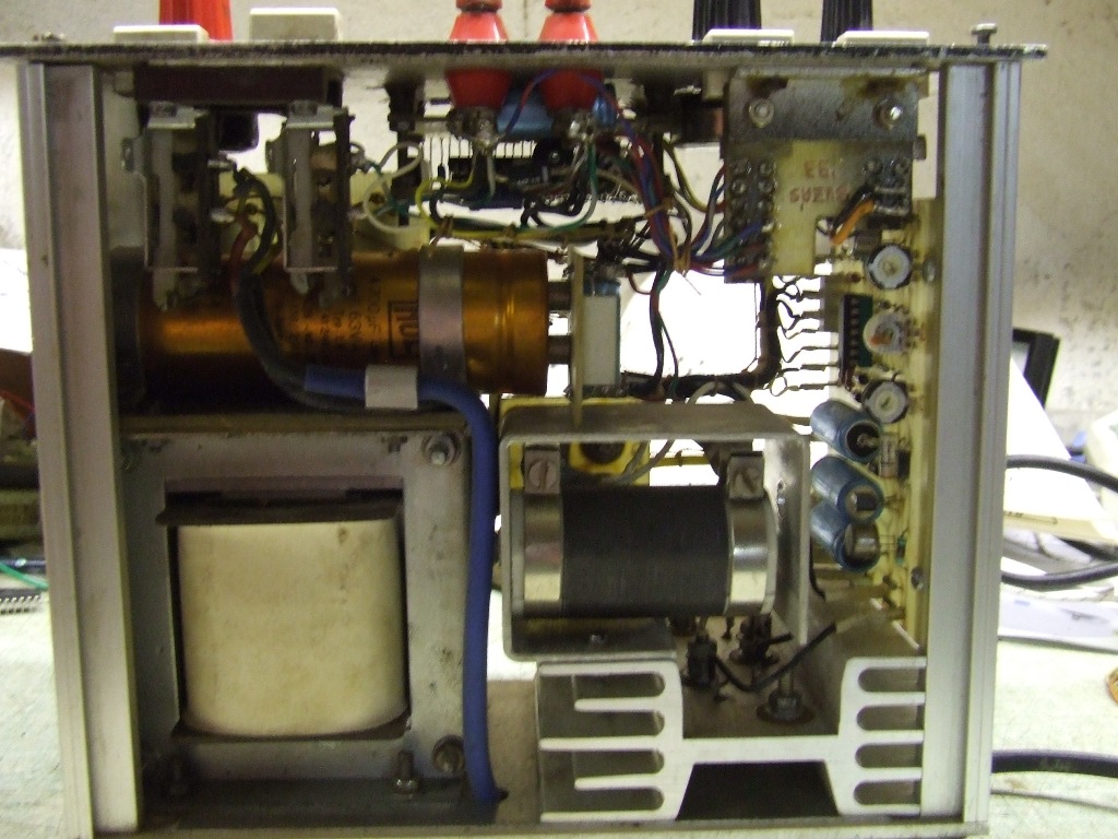

(#) Alkotó válasza Doncso hozzászólására (») Dec 9, 2009 /
40V/2A az lényegesen könnyebb mint 50V/5A. Ebben lehet a titok, nem magában a kapcsolástechnikában (azért jó lenne látni a kapcsolást is). Az 50V/2A-es rövidrezárt állapot, nálam is vígan és dalolva, évtizedekig beállítható.
(#) proli007 válasza Alkotó hozzászólására (») Dec 9, 2009 /
A táp rajza..
üdv! proli007
(#) Alkotó válasza proli007 hozzászólására (») Dec 9, 2009 /
Hoppá!
Nekem majdnem pontosan ez a táp már 20 éve működik 2db utánépített formában. Csak annyi a különbség, hogy az én rajzomon 30V/2A még a határ.
Mellékelem az én rajzomat, illetve egy fotót arról a bizonyos ellenállásról, amit akkor éppen a kép szerint tudtam megoldani.
