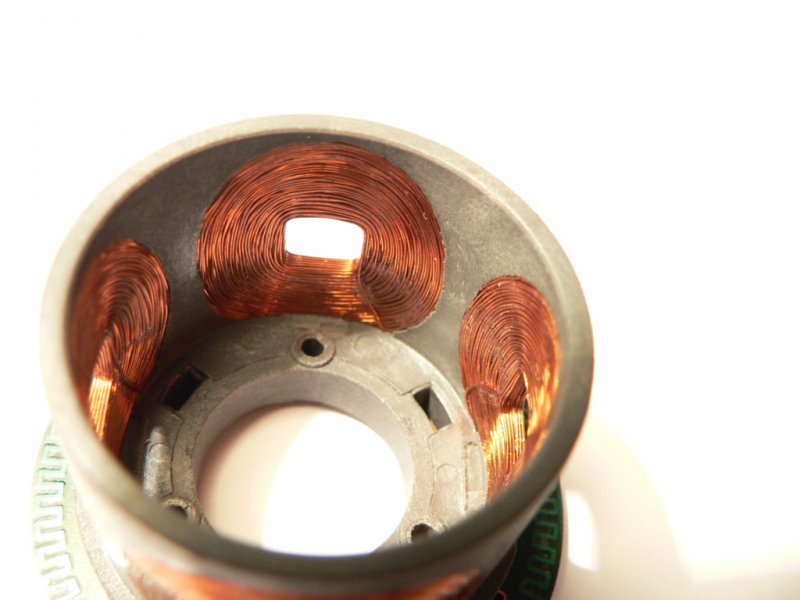

Kellően "elvetemültek" részére a képeken található megoldás a javasolt.
Egy régi serleges forgórészű motor tekercskivitelezése.

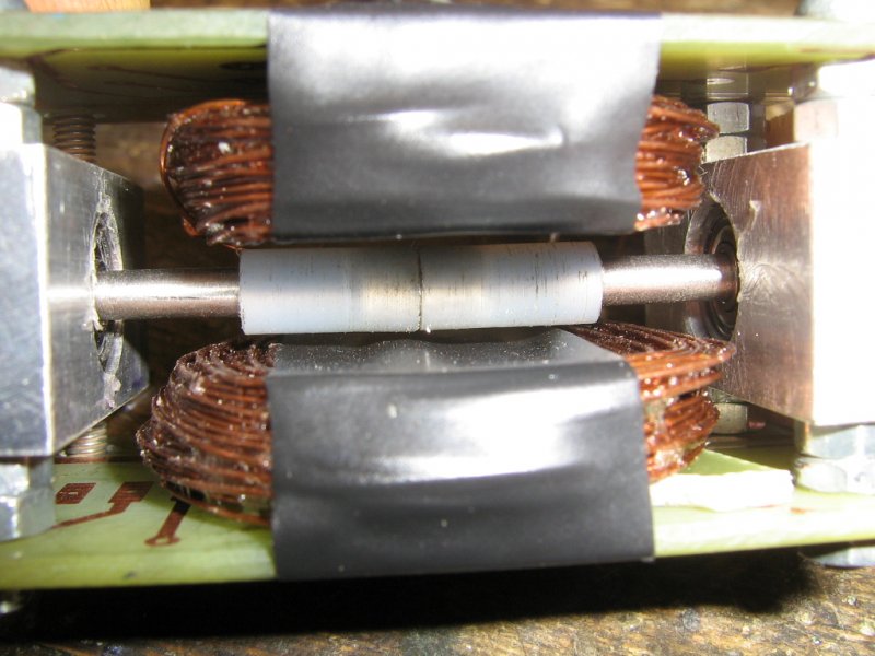

Hello, mutatok pár képet.
Készen vagyok a galvo prototipusával, úgy néz ki ilyen kivitel lesz nekem a végleges. A tengely 3mm-es hegesztőelektróda, a mágnes 4x8mm-es henger alakú, egy kis ház van neki esztergálva danamidból. A tekercseket először 0.8-as vezetékből tekertem, de nem volt jó, mert az IC nagyon melegedett, kicseréltem 0.4-re, így az IC alig langyos, viszont erősebben fogja a mágnest is, mert több lett a menetszám. Jelgenerátorral meghajtottam, szkóppal figyeltem mennyit hibázik, kb 200Hz-ig tudja követni a jelszintet. Jövőhéten megcsinálom normálisan mindkét galvót.
Még pár kép...
Nekem tetszenek a nyákok ! Viszont el kell keserítselek a 200Hz nagyon kevés!! ( mondhatni nulla)
A tekercselés akkor jó, ha alig van rés a mágnes és tekercs között. Ez a két egymástól távol lévő tekercs elrendezés is rossz, úgy kell tekercselni hogy egybeérjenek a tekercsek a mágnesnél és csak a tengelyeknél távolodjanak el egymástól. Ha még találnál valami rendes tengelynek valót, és nem ezt a vasat erőltetnéd, sokkal jobb eredményeket érnél el. (A tekercs vagy tekercsek egyenáramú ellenállását 3,5 ohm körülire célszerű beállítani, kivétel ha a végfok bírja a 2 ohmos terhelést is akkor 1.5-1.8 ohm a célszerű. Mindezt a lehető legtöbb menetszám mellett)
Sebességtesztedre visszatérve, nagyon nem mindegy hogy mekkora az optikai szög amin tudja ezt a 200 Hz-t.
Jobb volna egy ILDA tesztképet rajzoltatni vele.. Az számunkra is többet mondana.
Nem tudom, lehet hogy kevés, majd ha kész lesz a másik galvó, ILDA tesztel kiderül.
