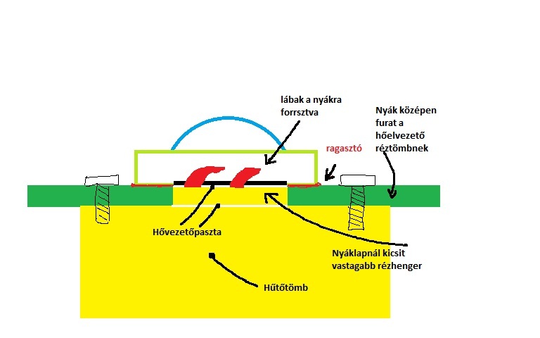

A hűtést viszonylag könnyen meg lehet oldani:
hogy érted hogy hűtőfelületre? meg nekem kétágú led kéne, mivel csak az fér el ott kösz.
Á ehhez nagyon sok dolog kell
De amúgy jó ötlet, de én maradok ennél, rézhengereket sem tudom honnan szereznék, meg ha sok kellene akkor nem állnék neki ilyen kis nyákdarabokat gyártani. |
