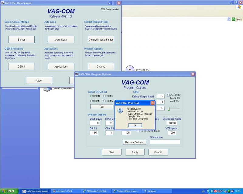

Na ezt nem értem véletlen a soros port csatlakozórol leesett az 5ös pontró azaz a GNDről a forrasztás és így ezt írja.Ez most mi lehet?Így működhet?
Jah és azt elfeledtem mondani hogy 10lábas csatlakozó van a kocsiban.
Ha legális, jól működő megoldást akarsz, akkor az OpelScanner vagy az OP-COM jelenti a legjobb megoldást. Ezek nem olcsók, de ha az egyesületnek nincs pénze és magatok javítotok , hamar megtérül. Tudom, hogy paradoxon, de pont a kispénzűeknek éri meg diagnosztikai cuccot venni, mert néhány lehúzós szervizen visszajön az ára.
A notebook akkumulátorról ment vagy szivargyújtós tápról?
Ez most csak össze volt kötve a géppel a soros porton kersztül de semmi más nem volt rákötve.
Érdekes! Arra tippeltem, hogy notebook töltőd és a diagkábel csinált egy földhurkot...Furcsán megy ez nálad, szerintem vagy a forrasztás, vagy a maratás vagy a beültetés....valami nem kerek. Mivel ez egy végtelenül egyszerű áramkör, többet nemigen lehet segíteni, nézd át alaposan!

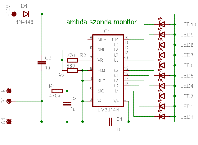

Kezembe akadt egy régi kapcs.rajz. Ez egy lamdaszonda vizsgáló, aminek van egy soros csatija is. (Egyszer építettem egy hasonló kis masinát, csak azon nem volt soros csati.) Az viszont szöget ütött a buksimba, hogy vajon milyen progival müködne?! ....és hogyan, mit mutatna? (Dudus ?!)
Hali! Meg van a pic-be égetendő progi is?
Szia. A lambdaszonda 0V-tól 1V-ig ad ki feszültséget. Ezt egy A/D-vel digitalizálja és a ledsoron kijelzi.
100mV-onként ugrik, a középső 3 tartomány jó a zöldkártyához. A ledek bekötése kissé szokatlan, le kéne ellenőrizni. Ehhez a kapcsoláshoz a pic kicsit olyan mint ágyúval verébre lőni. Sokkal olcsóbb és egyszerűbb LM3914-el.
Nem hinném, hogy ez az indok! Több topic is foglalkozik vele és részletesen le van írva a válasz ezekben ezért szószaporítás lenne.
Hááá ezen én is vigyorogtam egy sort! Na valami ilyesmi kapcsolást építettem anno ... igen ez igy sokkal jobban néz ki!

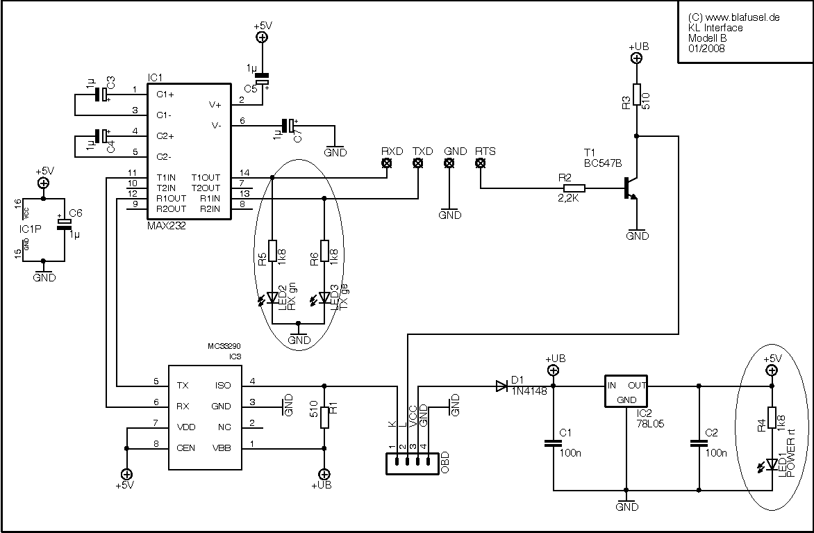

Sziasztok.Van ez a kapcsolás.
Ez építettem meg,csak az L vonal nincs bekötve mert mondtátok hogy Ahoz kell bele egy másik SI9243. Azt akarom kérdezni hogy hogyan lehetne ebbe egy tápfeszültséget jelző ledet és egy kommunikáció jelzőt?Köszi.Esetleg valami jó kis kapcsolási rajz is jöhet. Köszönöm.Bővebben: Link
Keresgélek a neten.És találtam egy kapcsolást.A 2 bekarikázott részt gond nélkül át lehetne építeni az én álltalam megépített interface be igaz?Köszönöm.
Igen, ha nem igényel a LED, amit használni akarsz, túl nagy áramot.
És akkor mi az max áramfelvétel amit nem haladhat meg?
Meg ahogy nézem nálam is maradhatnak azok az ellenállásértékek mint a rajzon,jól látom?
Nézd meg a max232 adatlapján a kimenetek terhelhetőségét. Az ellenállások jók.
Szeva! Hmmmm! Nem toom milyen USB átalakitod van, de sok reményt ne táplálj! Már nagyon sokan probálkoztak - köztük én is - soros-USB átalakitokkal. Van ami működik, de inkább nem. Én alapból akkor már USB KL interfacest épitenék, vagy vennék! ( 7e Ft EOBD csatiba beleépitve!)
Sziasztok.Az L vonal illesztéséhez elég annyi mint a kapcsolási rajzon van bekarikázva?Az 510ohm-os ellenállás után van az a +UB ezt hova kell kötni az áramkörbe?
UB= U Battery-> Kösd össze az OBD aljzat 16-os lábával, ugyanide kötöd a buszmeghajtó UB lábát is.
