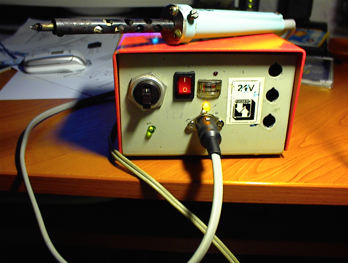

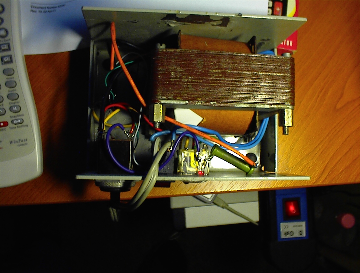

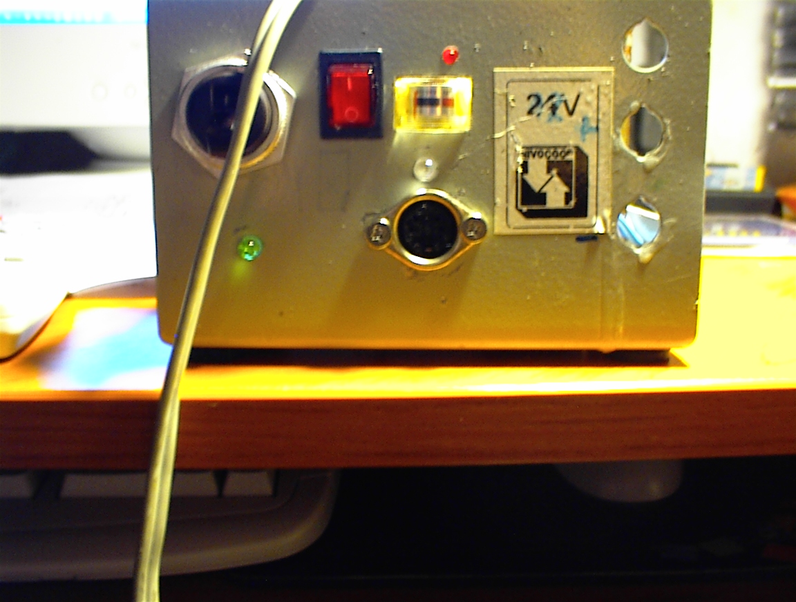

Kész a forrasztóállomásom a MűWelleremhez.
A 9 V-os páka gyorsan felizzik 30V tápfesz mellett...
A kapcsolót átnyomom felizzás után 15 V-ra és meleg marad...

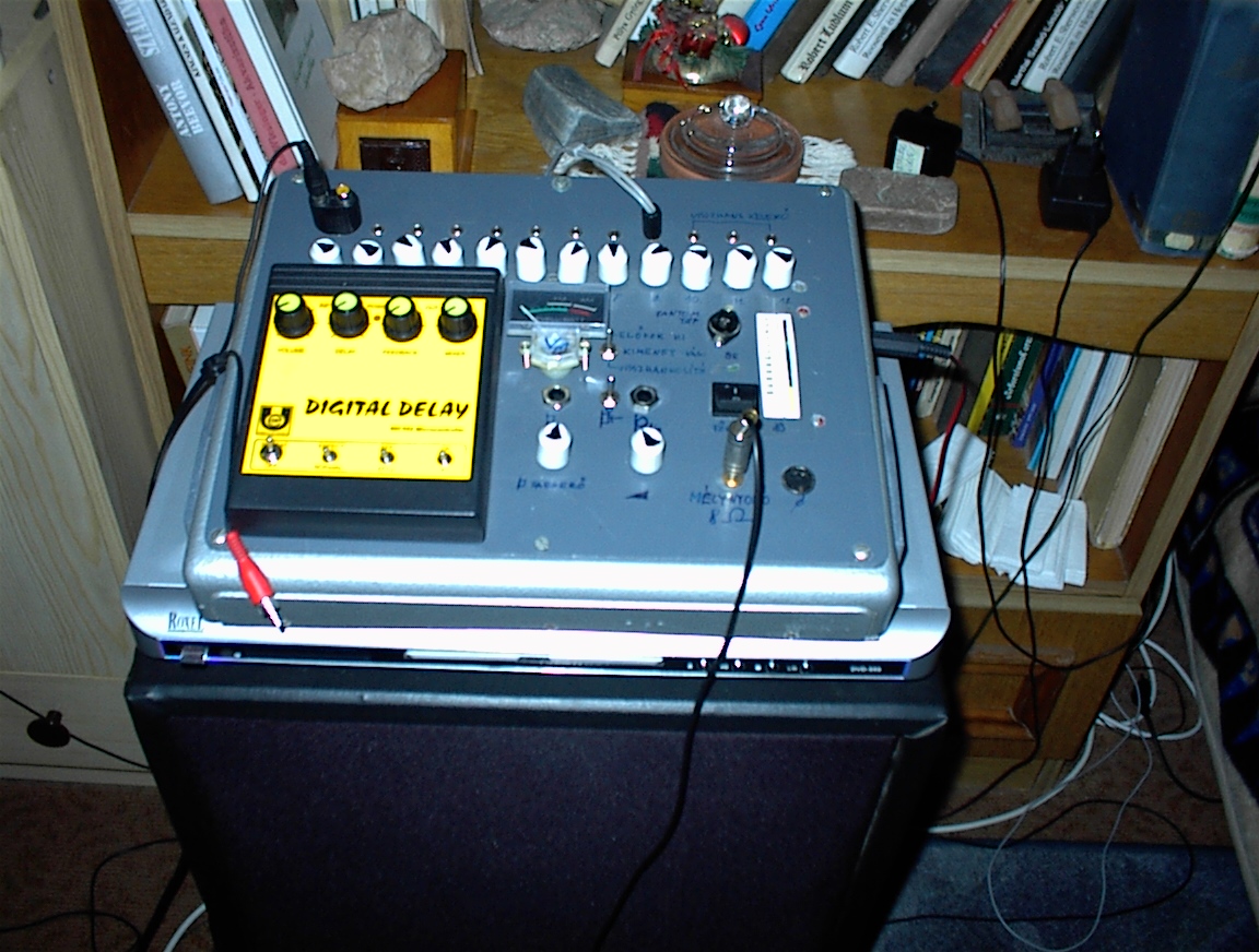

A keverőmet pont ma készítettem el véglegesen 3 éve

(#) MPi-c válasza Müszi hozzászólására (») Dec 31, 2006 /
De szép nagy, zöld ellenállás. Ilyeneket operáltam ki apám rádiójából, annak még "varázsszeme" is volt, már mint a rádiónak
(#) Müszi válasza MPi-c hozzászólására (») Dec 31, 2006 /
Ez csöves TV-ből van

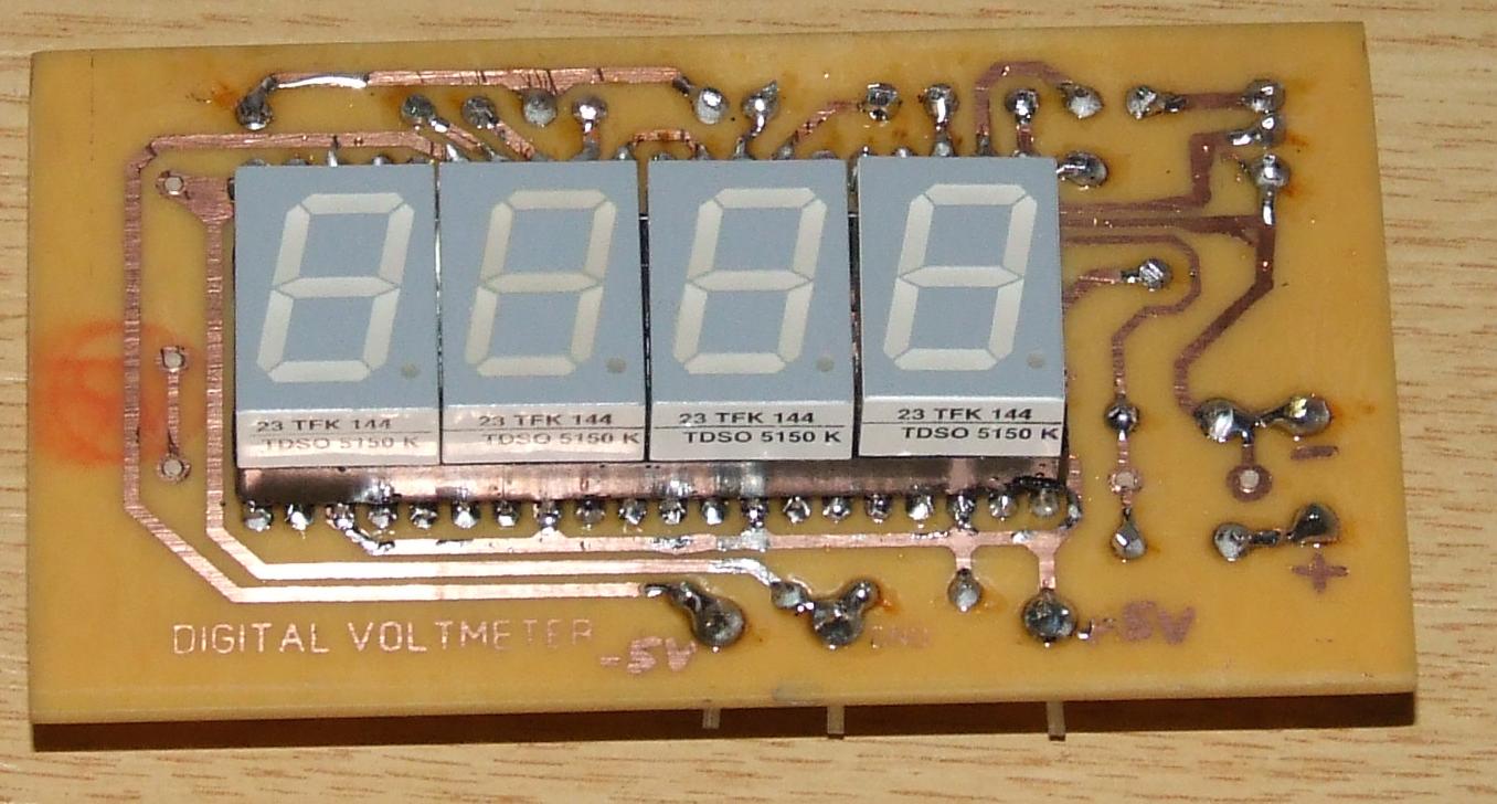

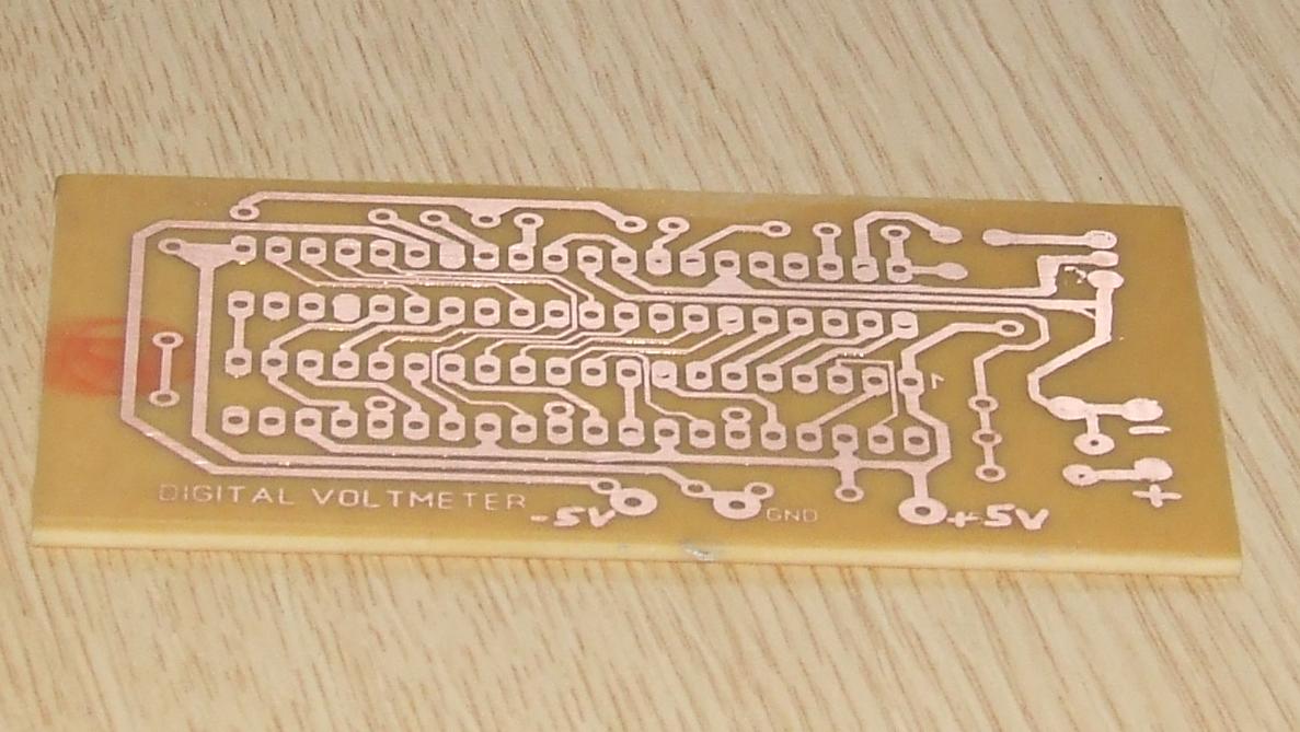

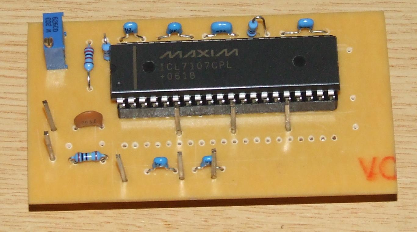

Megépítettem első panelműszeremet (az IC-ért köszönet a Maxim-nak, a kijelzőkért pedig a Vishay-nak). A NYÁK fotózással készült (ez az első fotózott NYÁK-om). A működését nem tudom képpel bizonyítani, de higgyétek el működik!
(#) Müszi válasza Müszi hozzászólására (») Dec 31, 2006 /
Be van dobozolva
(#) Krisz03 válasza titkovics hozzászólására (») Jan 1, 2007 /
Grat!
Egy ilyennel végeztem épp most, de még csak próbapanelen. A "Feszültségmérő átalakítása" topicba írtam egy picit, hogy mik is történtek vele...
Te melyik rajz alapján csináltad? Mert nekem ez a 3. és végre működő próbálkozásom.
Nekem IC ugyancsak Maxim (sample ), kijelző pedig TV (kitermeltem egy jó párat, jók lesznek ezek a kijelzők még sokmindenre).
(#) huhuu válasza Krisz03 hozzászólására (») Jan 1, 2007 /
"a kijelző pedíg TV"- erről írj már légyszi bővebben, hogy hogy használod, kiváncsi vagyok rá, köszi
(#) szabi83 válasza huhuu hozzászólására (») Jan 1, 2007 /
„kijelző pedig TV”
(-ből lett kitermelve..) itt 7 szegmenses kijezőre gondolt.
üdv
nekem is van csak pirossak
(#) Krisz03 válasza huhuu hozzászólására (») Jan 1, 2007 /
Bocsi, lehagytam a ragot.
TV-kből termeltem ki a 7 szegmenses kielzőket...

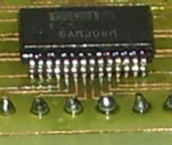

Utálatos dolog SSOP28-as tokot beforrasztani, kiforrasztó harisnya nélkül
Azért szerencsére 0,4mm-es fejet találtam a weller-be, és megoldottam ezt az aprócska kihívást
(#) MaSTeRFoXX válasza Slope hozzászólására (») Jan 5, 2007 /
Én nem is szoktam használni kiforrasztó harisnyát....
Beónozom körbe az IC-t. Felállítom a panelt függőlegesre, végighúzgálom az IC egyik oldalát pákával hogy follyon le a fölös ón. Ami marad azt meg elintézi az ónszippantó. Aztán meg még egy kicsit át kell melengetni néhány lábat emi nem néz ki szépen.
(#) Slope válasza MaSTeRFoXX hozzászólására (») Jan 6, 2007 /
Na ilyet már én is csináltam, igaz akkor még csak egy 80W wellerem volt... szénné is égett az IC
Az ónszippantót meg csak azért utálom mert többnyire éjjel szoktam forrasztgatni, akkor nem zargat senki... csak ugye elég hangosan csattan az éjj csendjében

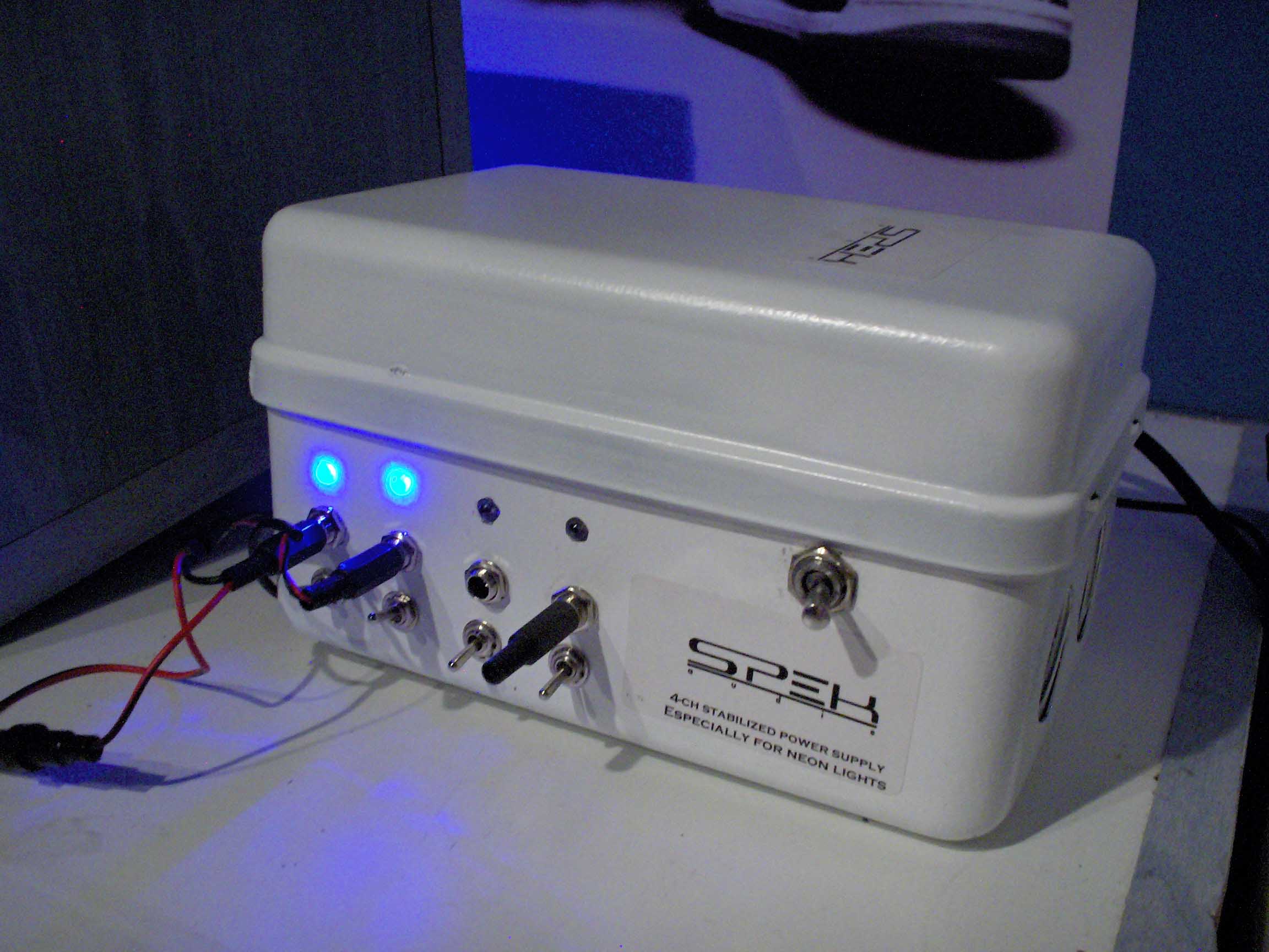

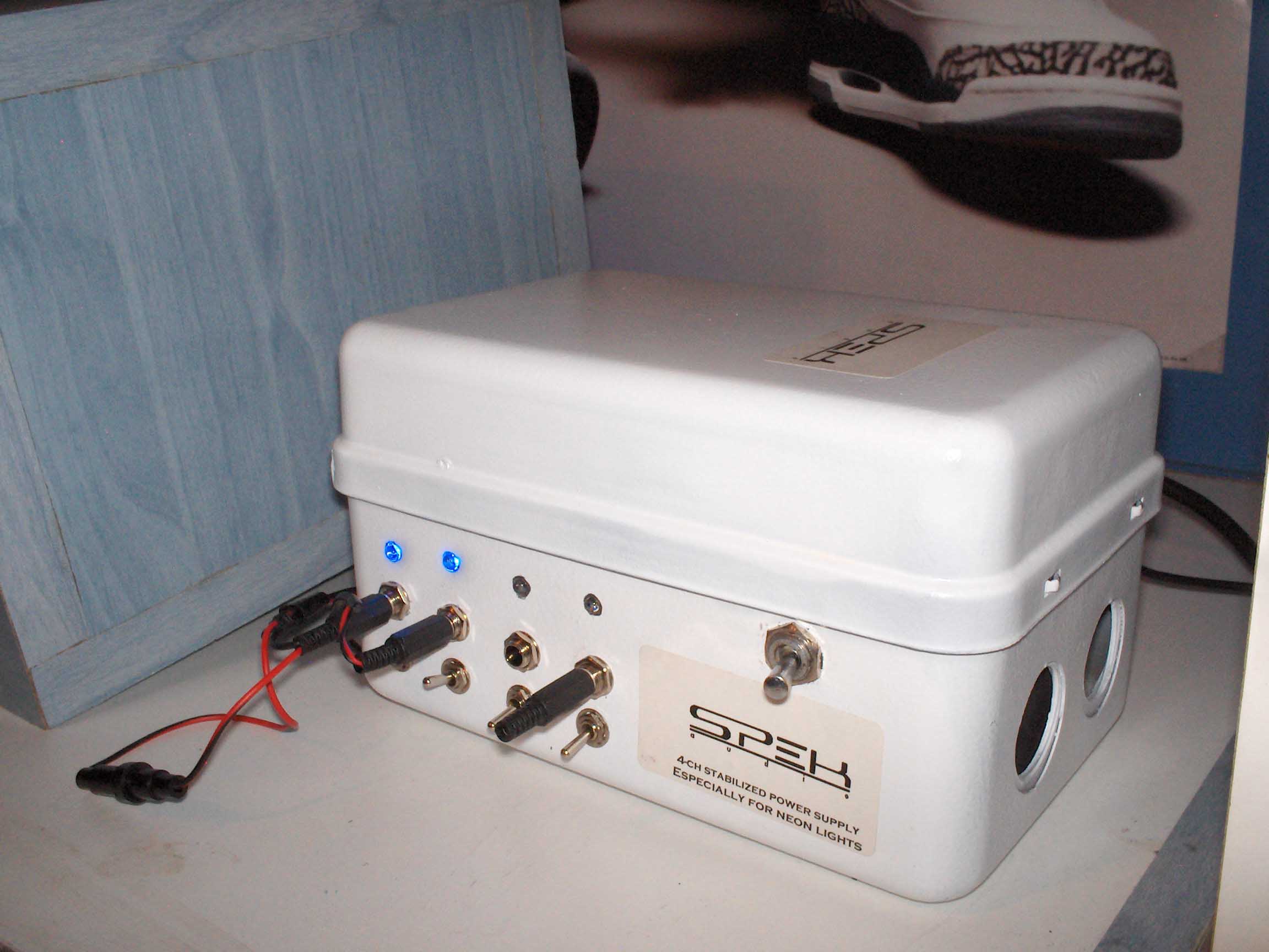

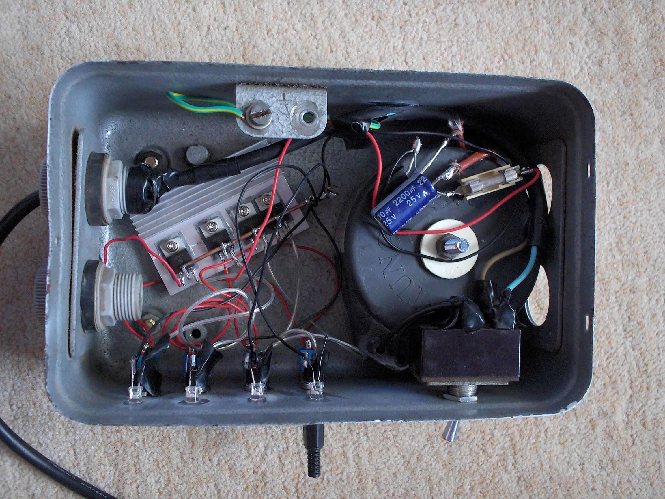

Csináltam egy tápot, képeket is rakok fel róla. A véleményetekre lennék kíváncsi. Négy darab 12V-os neoncsövet fog hajtani szobában.
Ezt az egészet egy délután alatt dobtam össze ilyenre. Mit szóltok hozzá? (nekem nagyon teccik hogy őszinte legyek...)
(#) Frankye válasza Spek hozzászólására (») Jan 14, 2007 /
Az első kép láttán már fogalmaztam a választ, hogy "azért szebb dobozt érdemelt volna,..." stb., de aztán a 2. és 3. kép alapján én is azt mondom, hogy szép lett!
