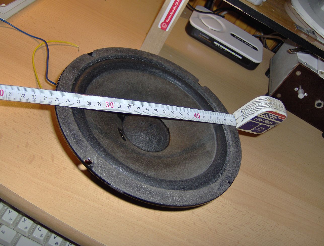

Hali mindenkinek!
Szeretnék építeni egy kisebbfajta mély ládát itthonra, szobába. A hangszóróról sajna nem tudok semmit :no: A képen látható a hangszóró, a kondenzátor ami gyárilag rajta van: 15VAc 33uF. A hangszóró 4 Ohm -os. Szerintetek milyen láda lenne ehhez jó? Ami még gond lehet hogy a bútorlap ami rendelkezésre áll maximum 24Cm széles Ebből ki lehetne hozni valamit? Előre is köszönöm! Üdv!
Elsőfokú aluláteresztő szerepét töltené be a kondi. Jobbszeretünk inkább soros induktivitást használni elsőfokú váltó esetén
Nem hinném, a kondi egy nagyobb szűrő része, csak jelenleg hiányzik előle a soros induktivitás. Önmagában semmit nem vág, csak impedanciát módosít.
Hááát, ez az, amiből mély nem lesz. Elvileg, ha igaz, amit annakidején az adatlapon írtak, akkor 20-30 liter közötti zárt doboz megfelel neki. Ha elviselsz némi kiemelést 100Hz körül, akkor lehet reflexcső is, 40Hz-re, vagy fölé hangolva.

Köszönöm a válaszokat! szergey: Idézet: „Ha elviselsz némi kiemelést 100Hz körül, akkor lehet reflexcső is, 40Hz-re, vagy fölé hangolva. ” A mondat első felét nem értem, mit is jelent? Hogyan kell méretezni a reflexcsövet? Előre is köszönöm! Üdv!
Azt majd a többiek elmesélik, hogy kell hangolni.
![]() A hangszóró nem kifejezetten jó reflexdobozba, tehát kissé rezonáns, kiemelős mélytartomány várható tőle, ha mégsem zártba kerül. |
