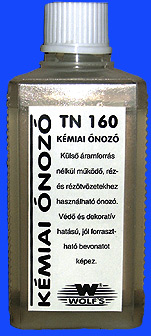

Csak azt szeretném kérdezni, mire való és hogy kell használni a kémiai ónozót? a wolfnál lehet kapni |
