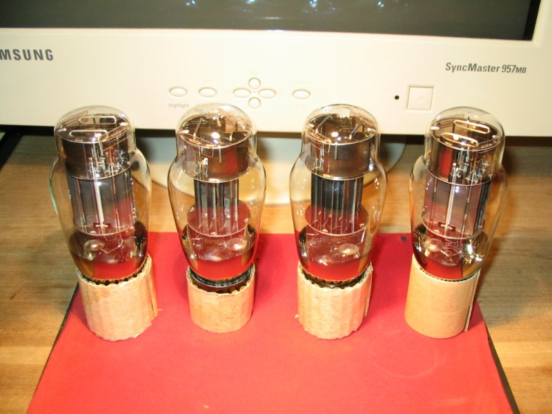

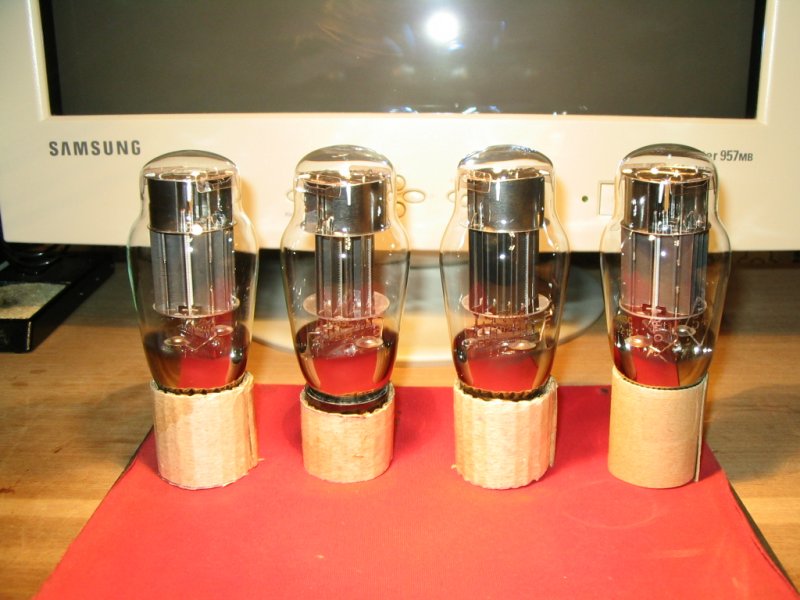

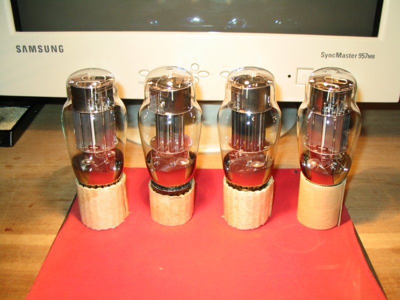

Megvannak az Uborkás üvegek a 6H13C SE erősítőhöz! Ezúton köszönöm szépen Jzolinak az ügyintézést, és Máténak, hogy elhozta nekem. Teszek fel néhány képet, hogy Ti is gyönyörködhessetek egy kicsit. Nagyon szép triódák.
Hát nagy, és nehéz...
Laci bátyám, esetleg meg tudnád mutatni nekem, hogy milyen kapcsolást használsz ezekhez a 6H13C triódákhoz? Nagyon hálás volnék!
Ezekkel a csövekel csak füles erősítőt építek ami folyamatban van . Az elképzelésem az az hogy ha netán nem tetszene , meg aztán igazából csak az építés öröméért , kedvéért építem akkor fog kapni kimenő trafókat és SE lessz az aranyosból ? A két csőfél párhuhamosan fog menni . Végül is már minden meg is lenne hozzá de várom a jó időt !
