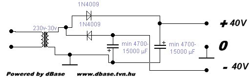

a kondis feszültségkettéosztás nem a legjobb, helyette inkább a feszültségkétszerezőt ajánlom. Nekem 1x10V-os trafórom megy. A két dióda helyére egy grétz híd is jó. a két ~ összekötve, az a trafó egyik végére. A - a negyatív feszültség lesz, a + meg a pozitív, trafó másik vége meg lesz a test. Bővebben: Link

Érdekes ez a kapcsolás,én is VF3-ban gondolkodom,de a táp lenne számomra a legnagyobb probléma. Viszont ha ez a kapcsolás télleg így működik,akkor nem lesz rá gondom. Írja,hogy minimum 4700µF-os kondi kell hozzá,nos nekem van 2 5000µF-os kondim,csak annyi a bibi hogy az egyik 25 a másik pedig 16V-os. Ezekkel az eltérő értékekkel meg lehet csinálni neki a szimmetrikus tápot?
(#) scooby_ válasza scooby_ hozzászólására (») Dec 21, 2009 /
Ha már így vagyunk,rajzoltam egy kicsit jobban áttekinthető rajzot.
(#) mark.budai válasza scooby_ hozzászólására (») Dec 21, 2009 /
Ha az alsó rajzot külön megoldásnak veszed, nem fog működni, mint feszkétszerező. Az 1N4007 csak 1A-es. Ha nem lesz nagyobb a feszültséged 16V-nál, akkor használhatod. (Tudom, Te bekötöd a 16V-os kondit 25V-ra is, de ezt a megoldást most hanyagoljuk), ha 16V felett lesz a tápfesz, akkor vegyél mégegy 5000u/25V-osat.
(#) scooby_ válasza mark.budai hozzászólására (») Dec 21, 2009 /
Az alsót csak odarajzoltam,hogy a kedves kolléga miről is beszélt. 16V-nál tuti nem lesz nagyobb a táp! maximum 1-2 V-al. Azt még el KELL bírnia!
Az alsó rajz az egy sima feszültség kétszerező pufferelés nélkül,azon rajtamarad a szinusz!
Egyébként ez hogy működik? belevezetek 30V-ot,és +- 30V-ot csinál belőle elvileg?
(#) pixels válasza PetAd hozzászólására (») Dec 21, 2009 /
