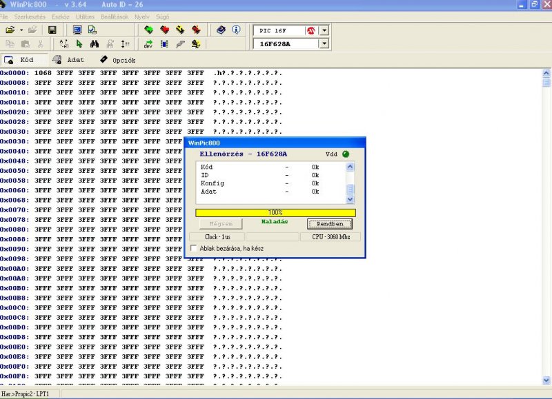

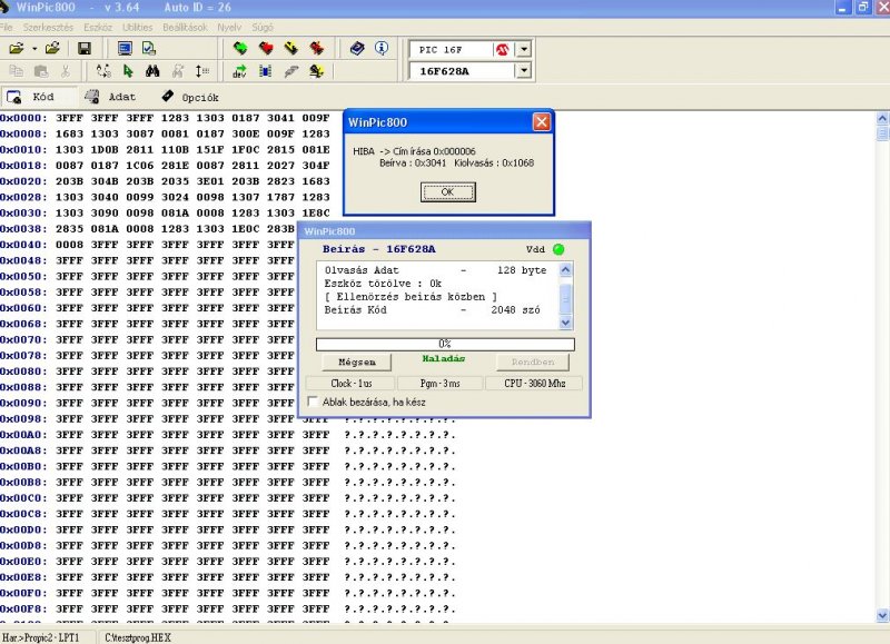

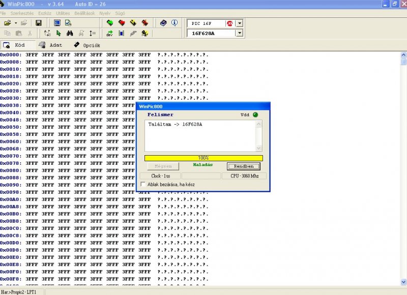

üdv : köszönöm a választ megpróbáltam az rb4/pgm negatívra tettem egy 1kohm ell..
de sajna nem jó , ugyan azt csinálja .
(#) kiskorutiti válasza (») Dec 29, 2009 /
üdv : megpróbálom még egyszer a képeket feltenni
(vagyis bekapcsolni a monitort)
(#) vgyre válasza kiskorutiti hozzászólására (») Dec 29, 2009 /
Az általad használt égetőnek van egy 7407-es puffert használó változata. Próbáld meg azzal.
Gyula
(#) kiskorutiti válasza vgyre hozzászólására (») Dec 29, 2009 /
építsek egy másik égetőt !
ok
van egy 74ls04 az jó hozzá ?
(akkor megcsinálom ha jó)
csak nem tudom , hogy mit hova kössek !

(#) kiskorutiti hozzászólása Dec 30, 2009 /
üdv : a 74ls04 jó pic égetőhöz 7407 helyett ?
már csináltam kettőt de egyik se jó !
felismeri de beírni nem lehet vele mi lehet a baj ?
az MCLR lábon van 13.01 V mégse jó már a
RB4/PGM lábat is rátettem a VSS-re egy 1 kohm ell...
és SEMMI
Tudna valaki ebbe segiteni
előre is köszike ....
(#) vgyre válasza kiskorutiti hozzászólására (») Dec 30, 2009 /
Tudtommal nem jó. Használhatsz a 7407 helyett esetleg 7405 vagy7406-ost. Azonban ez esetben módosítani kell a programban a port beállításait, mivel a 05 és a06 invertáló. Amúgy a itt kapcsolások között megtalálod a módosított égetőnek a rajzát.
Üdv Gyula
(#) Ktulu válasza vgyre hozzászólására (») Dec 30, 2009 /
7405 -ot nem hasznalhatsz, mivel a kimenete max 5.5V -ot toleral.
(LS szeriaval is mukodik)
Valoszinu, hogy mas ott a baj. Oshon az egeto?
Probald meg WinPIC800-al, valaszd ki a Propic2 -t, es pipald ki: Use VDD.
Ugyszinten invertald a VDD es VPP-t. (7407 eseten)
