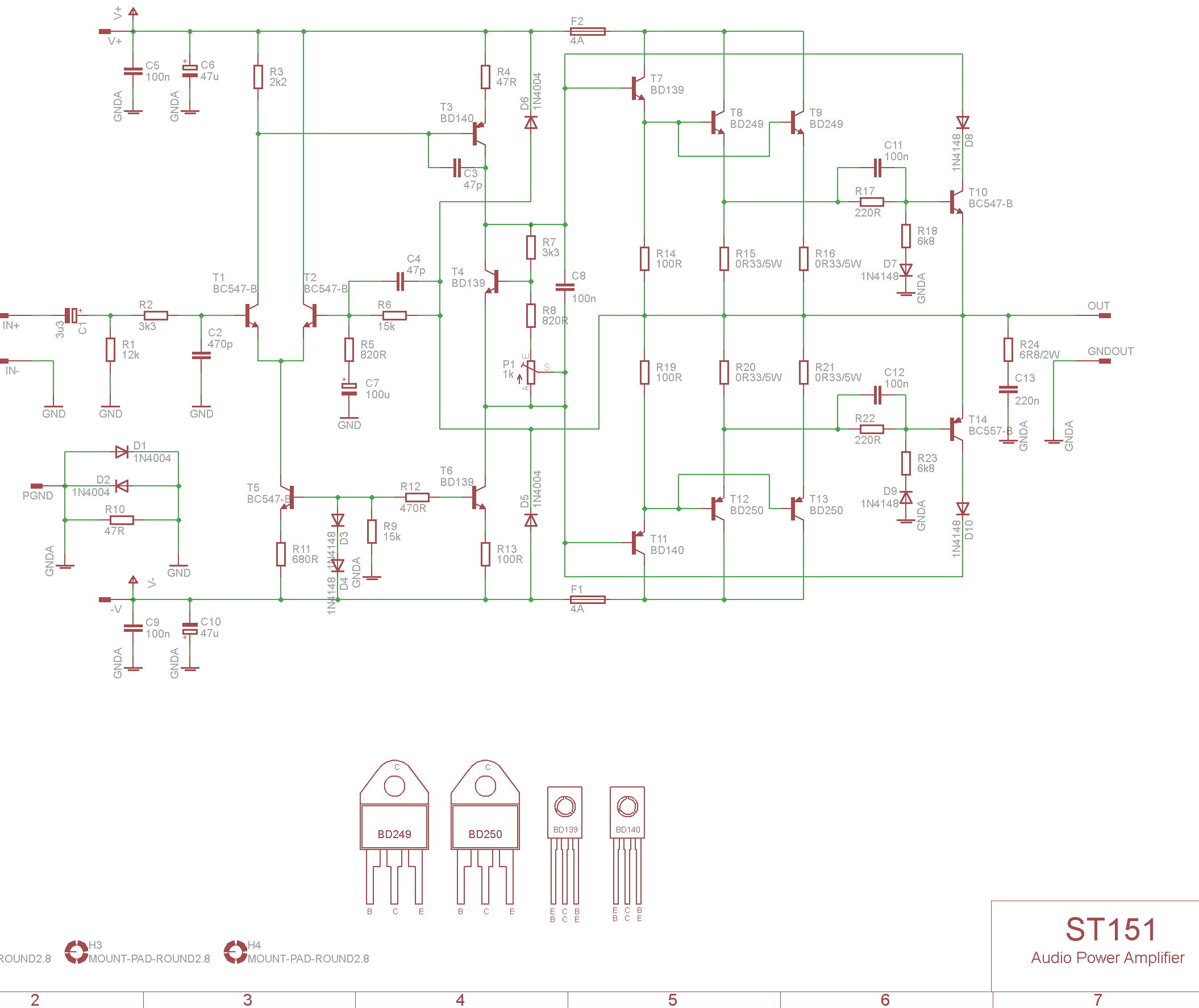

Viszont én is mutatnék valamit. Még régebben megtetszett más nyáktervező programokban, hogy be lehet tenni tranzisztor tokokat lábkiosztás mutatására. Ezért csináltam én is egy két tokot, de most, hogy így eszembe jutott folytatom tovább

Ötletesek ezek a tokrajz-beültetés képecskék!

Egy sas logo alkatrésznak az sch rajzjel csak egy karika. Nálatok milyen ? fogja a gépet...egyéb észrevétel...stb
Ha nagyobb képet akarok betanni akkor eléggé lelassítja, de nagyon tetszik szerintem kellene egy könyvtárat készíteni elektr logókkal meg jelekkel.
