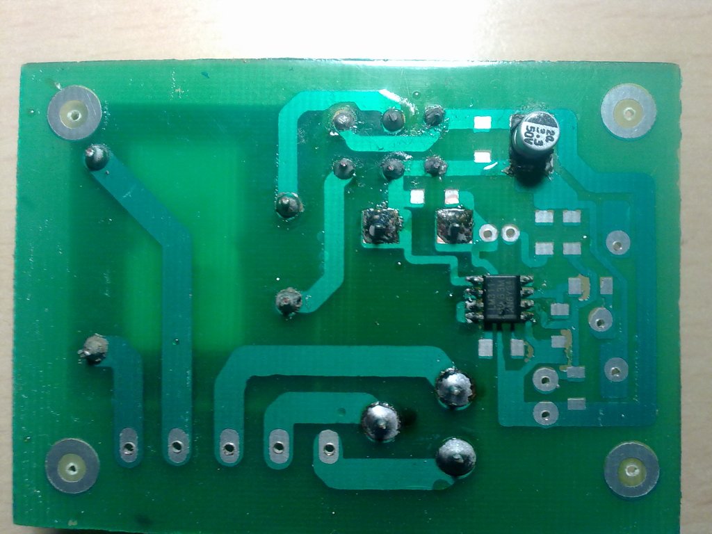

felraktam a lötstoppot, és itt ott barna lett a beégetés után. Lehet hogy nem volt tökéletes az illesztés?
(#) emmzolee válasza gulasoft hozzászólására (») Jan 3, 2010 /
Hát ennek lehet, hogy annyi.
Az jutott az eszembe, hogy így nem derülhet ki az, hogy fölhólyagosodik a vezetősávok között, mert nem vonsz be vezetősávot. Gondolok itt arra, hogy a vezetősávok között a mélyedésekben nem sikerül esetleg rendesen laminálni, és amikor előhívod, vagy beégeted, akkor leválik egy-két folt. Tudod miről beszélek?
Olyan panelt próbáltál már Lötstoppolni ahol csak a padok nem lettek bevonva, de a vezetősávok igen?
(#) Zsika válasza emmzolee hozzászólására (») Jan 3, 2010 /
Sziasztok. Egy korábbi hsz-ben linkeltem egy képet ott csak a padok maradtak szabadon. Azon a próbán van példa arra is hogy vezető sávok között lejön a lötfólia ha nincs rendesen laminálva, vagy koszos a felület. A képen látható nyákot én 150 fokon égettem kb. 30 pecig, de csináltam egyet nemrég 180 fokon is és annak sem lett baja, igaz az nem volt csak 20 percet bent.

(#) gulasoft válasza emmzolee hozzászólására (») Jan 3, 2010 /
Nem jön az le. Levakarni sem lehet. Csiszolni lehet, ha lenne egy sima felületű csiszolóm akkor a kiemelkedő vezetékeket meg lehetne csiszolni. Kipróbáltam az smd forrfüleket, megfogta az ón, csak kb 180 fokok volt bent a panel, mert sütit is sütöttünk egyben, lehet hogy ettől barnult meg itt ott.

(#) J-O-E válasza gulasoft hozzászólására (») Jan 3, 2010 /
ÁÁÁ ez a süti mellé nagyon jó!
Ha tényleg süti mellé raktad persze hogy megbarnul, a süteményből a víz és egyébb sütéshez szügséges párolgó anyagok a panelon landoltak, valószínű.
Süti nélkül nem lesz olyan elszineződés, de nem lesz süti se

(#) gulasoft válasza J-O-E hozzászólására (») Jan 3, 2010 /
a süti alatt volt, jó lesz az, kicsit finoman megkapargattam egy késsel a végeket és csillogós lett, a lötstopp meg nem sérült tőle.
