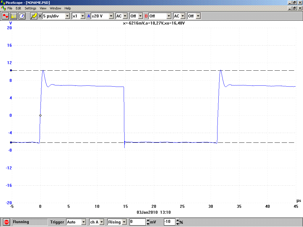

Így van ahogy Gábor írja! A zénereket cseréld ki, mert kb 14 volt van most jelen a zénereken, ez nem baj sőt!
Csak most a zénerek letörik 13 voltra, de ez által melegednek biztosan! A négyszög jelnél jól látni a fesz 12.9 v
A másik zéneren 13.24 v!
Az IGBT-et 20 Voltig lehet vezérelni, de más gépeknél sem engedik 18 volt fölé! AzIGBT-k nyitó feszültség ajánlása 15 volt! Te ezt nem éred el, de ajánlatos 15 voltos zénerek használata ebben az esetben! A Colt gépnél 16 volt van jelen 18 voltos zénerek mellett!
Az sem lenne baj, ha mindkét zénert kivennéd és úgy mérnél feszültséget! Mérés után már látni fogod mekkora feszültségű zénert tegyél vissza!
Tegnap járattam cca 10 percet, de balfék módon a zenerek hőfokát nem igazán néztem.
A 200R melegedett de 2db 3W-os ellenállással realizáltam)Még ebéd előtt megejtem ezt is. A feszültségek azok, amit írtam, Tubi mester javaslatára 35-38-38-35 menetszámokat alkalmaztam. Valamint a tápfesz is is több, mint 12V egy picivel. majd lehet, hogy kiforrasztom a zenereket és úgy is rásasolok. Az IGBT-k még úgy sincsenek benn.. (nem frissítettem, és közben jött Tubi is az ötlettel)
Boldog új esztendőt mindenkinek! A zenerek feszültségét az oszcillogram alapján ítéld meg. Mindkét oldalon azonos hullámformát kell látni. Ha ezek eltérnek, akkor az impulzustrafón kell módosítást végezni. Én az IGBT-ket még nem forrasztanám be, hanem a G-E lábak közé-a kapcsolóeszköz helyett- egy-egy 1-1,2nF-os impulzustűrő kondit tennék. Ez a megoldás tökéletesen szimulálja az IGBT-t vagy a FET-et, ugyanis kapacitást kell tölteni és kisütni mindkét fajta félvezető esetében. Valamint látni fogod azt is,hogy a vezérlő jelalak fel és lefutási meredeksége nem csökken-e.Ha a fel-vagy lefutási meredekség csökken, akkor a meghajtókör gyenge. A zenereket bátran cseréld 15V-osra, sokkal biztosabb lesz a működés nagyobb töltőfeszültséggel. A gyári gépek is 15-18V-os zenerekkel vannak szerelve.

Megsasolom a dolgot, keresek két 1n-os kondit és megnézem a jelalakokat. Akkor a zenereket lecserélem 15V-ra, de majd csak holnap, mert az nincs itthol.Sajnos a zenereket nem igazán tudom válogatni, max nyitófeszültségre.
Kapcsolótranzisztoronként kell 1-1db kondi, a tranzisztorok G-E lábainak helyére beforrasztva. Így korrekt a szimuláció. Egyébként a kapcsolótranzisztor adatlapján megtalálod az adott típusra jellemző Gate kapacitás értéket, ez általában -tól-ig érték szokott lenni. Mindig a nagyobb értéket kell figyelembe venni mint méretezéskor, mint szimulációkor. A szimuláló kondenzátornak kb . ilyen értékűnek kell lenni. Az általános célú FET vagy IGBT Gate kapacitása 1nF környékén van. Ha nagyon pontos mérést akarsz,akkor az adatlap értékét vedd figyelembe, de általában nincs ilyen pontosságra szükség.

Mivel SGP30N60HS lesz benne ezért az adatlap szerinti 1,5nF-al próbálok majd. Ideiglenesen bedobtam egy 2n2-es MKP-t ezzel szinte semmi változást nem láttamsem a fel- lefutási meredekségben, sem a jelalakban.
erdgab: most már vagy negyed órája megy a kondis IGBT szimulációval a vezérlés, de a zenerek kézzel érezhetően max langyosak. Az IRF540 teljesen szoba hőmérsékletű (hűtés nélkül) A vezérlést már ellenőriztem, a hőfoktiltás működik. Az áramszabályzáshoz, meg a leragadásvédelemhez, meg nem járok elég elöl.
Megvannak a kondis IGBT szimulációval és kiszedett 13V-os zenerekkel készült oszcillogrammok. Azt hiszem este megint trafót tekerek..
Ez túl nagy asszimetria. :no: Még azon gondolkodom, hogy a ZY 13-at megfejelem egy 4,3V-os zenerrel... most sajnos mennem kell, este leszek ismét...
Hát ez tényleg nem az igazi. Azt hiszem, Tubi írta, hogy tegyél nagyobb feszültségű zenert , én is ezt javaslom.
Azt még megpróbálhatod,hogy a meghajtóáramkör (azaz az impulzustrafó )tápfeszültségét megemeled. A gyári alkalmazásokban általában 1:1:1 áttételű trafókat használnak, és a meghajtó tápfeszültségével variálnak. Az impulzustrafó szekunderét próbáld meg úgy tekerni,hogy a két szekunder tekercset egymás mellé fogott huzalokkal egyszerre tekered fel. De ehhez csak szilikonszigetelésű, legalább 1kV feszültségre gyártott szigetelőanyagú huzal felel meg. Ebben az esetben biztos a szimmetria a szekundernél. Úgy látom számítógépes szkópot használsz. Nincs kétsugaras funkciója a PICO-nak? Jobb lenne egyidejűleg vizsgálni mindkét jelet.

De a szimmetria az alsó és felső oldal jelalakja között tökéletes. Idézet: „Mivel SGP30N60HS lesz benne ezért az adatlap szerinti 1,5nF-al próbálok majd.” Az az Oldalanként 2x 1,5nF. Nyugodt lehetsz,meg fogja hajtani simán.Anno az IRG...... -hez tervezték,ott 4000pF volt tranyónként,ha jól nézem.Ottó,a többi rendben van!
Az a baj, hogy a két trafótekercs közti asszimetriát nem tudom megoldani sem a tápfeszültség megemelésével, sem a zenerek cseréjével. Harmadszor tekertem meg az impulzustrafót, de a szimmetriát sajnos nem sikerült elérnem. Hol az egyik, hol a másik ad le nagyobb feszültséget.

Valahogy megoldom.Zenereket vettem ma, mindjárt válogatok párba. (sajnos csak feszültségre megy.) Azt hiszem megemelem a 7812 common pontját egy diódával, és így már lesz 13V vezérlés tápfesz. Szép szimmetrikus görbét szeretnék, mert az ördög nem alszik. (még ha a ti tapasztalatotok szerint ez nem is olyan fontos) mpisti: A szkópnak van két csatornája. (picoscope3224) Sajnos ma vissza kell délután vinnem a munkahelyemre. Nem illik túlfeszíteni a húrt. Majd elkérem valamikor hétvége felé ismét. Még most gyorsan próbálok egyet.
Ha a szimmetria miatt aggódsz a meghajtásnál akkor nem a fszültség nagysága a fő probléma, hanem a jel fel és lefutásának azonossága és kapacitások! Legjobb valóban két tekercs "egyszerre" tekercselése lenne, de jobb híján úgy is lehet tekercselni, hogy a két tekercsből fél-fél sort tekersz egymás mellé, majd a következő sorba (szigetelés után) szintén fél-fél sort, de megcserélve az oldalakat, hogy a két ellentétes meghajtótekercs egymás főlé kerüljön. És így tovább felváltva -figyelve a szimetriára- amíg elegendő nem lesz a menetszám! Remélem érthető voltam. P István
Igen érthető volt, köszönöm. Itt nagy gond nem is lenne, mert a 2*35 menet elférne két sorban. Körülsasolok, hogy hol tudnék szerezni István által javasolt huzalt, aztán ismét nekiugrok a tekerésnek. Igazából a jelalakok fel-lefutása igen hasonló, de én sokallom a szkópon látható, a csúcstól-csúcsig meglévő 1.8V differenciát. (tudom multiméterrel nem ilyen vészes a helyzet, de akkor is.)
