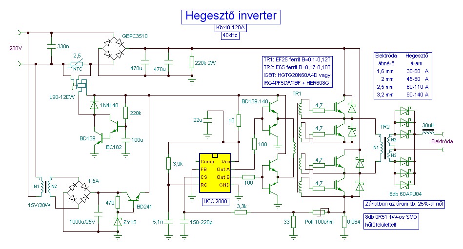

(#) Ge Lee hozzászólása Jan 6, 2010 /
Fogyasszátok egészséggel. ( Ne az IGBT-ket ! )
Néhány gondolat a rajzhoz:
- azért csak 2db 470u puffer van benne mert nekem bőven elég volt a 120A és ekkora áramnál a harmadik csak 5V-al növelte a tápfeszt ezért feleslegesnek találtam
- a bemeneten lévő 2,5 ohmos NTC PC tápból való, ezt egy relé zárja rövidre a 2 tranyó segítségével kb. 2s után
- az IC lehet UCC2808 vagy 3808 ugyanaz a kettő, de DIP tokosban többnyire csak a 3808 van kb. 500Ft a lomexben
- a frekit (40kHz) a 3K9 és az 5n1 határozzák meg (ezek voltak a fiókban), a kondi értéke nem túl kritikus 1n és 6,8n között legyen, csak megfelelő ellenállás kell hozzá
- a kis BD-k melegszenek, a venti levegője elég nekik de lehet rá tenni egy pici hűtőfület
- a tesztverzióban a meghajtótrafót PC vasra tekertem, 7m volt soronként a két középső IGBT-é természetesen fordított menetiránnyal és a primert raktam középre, tehát: sz1-sz4-p-sz2-sz3 kifelé haladva a csévén
- a HGTG-ben van belső dióda ezek mellé nem kell a rajzon látható, nekem IRG4PF50WPBF volt abban nincs. Egy 3A-es gyorsdióda van mellettük de a HER608G a biztos, az 6A-es
- az első főtrafóm E55 volt, de abba nem sok huzal fér melegedett is rendesen, kell az E65
- egyik trafóba sem kell légrés és nem kell mellé sehova RC-tag sem
- a főtrafó szekundere lehet szimpla is, de ekkor graetz kell a kimenetre ami 12db 60APU04 (nem olcsó), érdemesebb a 2 szekunderrel bíbelődni
- a fojtóm a szokásos szimpla sorkimenő H formába rakva 15 menettel
- az áramjel a 0,064 ohmról jön, ekkora értéknél kb.40A amit a poti és a 33 ohm csökkent, így szabályozható a kimenőáram kb.120A-ig
- az SMD-k rendesen melegszenek, nyákból csináltam nekik egy fél gyufásdoboznyi méretű T idomot amit a gép ventije hűt (majd ha lesz neki ventije)
- az SMD a kis induktivitása miatt kell, de lehet próbálkozni rövid ellenállás huzallal is (nekem elfogyott)
(#) erdgab válasza Ge Lee hozzászólására (») Jan 6, 2010 /
Üdvözöllek itt a fórumon és köszönöm a rajzot.Látom,mégis csak sikerült megalkotni a gépet működőképesre,örülök neki.Jól látom,hogy Tab gépe alapján készült?Az SMD ellenállások annyira melegszenek,hogy külön hűtőt fabrikáltál hozzá?Általánosságban milyen a gép,gondolok itt ív fogásra,hegesztésre,melegedésre és ami még eszedbe jut,persze csak akkor,ha van kedved és akarsz róla írni.
(#) Ge Lee válasza erdgab hozzászólására (») Jan 6, 2010 /
Igen az ötletet Tab gépéből merítettem. Most már nincs időm írni majd talán holnap. Nem tudom mit mondhatnék még róla ha konkrét dolgok érdekelnek kérdezzetek. A főtrafó huzalain (ez alul volt méretezve) és az SMD-ken kívül nem melegedett semmi. Az IGBT-k bordája langyos volt, a fojtó valamivel melegebb 1 pálca után hűtés nélkül.
(#) Ge Lee hozzászólása Jan 7, 2010 /
Igen az SMD-k rendesen melegszenek ami érthető mert átfolyik rajtuk a teljes primer áram. Ez a megoldás sokkal egyszerűbb mint az áramváltós, de hátránya hogy nem lehet átfogni vele a teljes tartományt (szerintem nem is kell).
Ha mondjuk 20-25A-es hegesztőáramra lenne szükség (de nincs), ahhoz 0,1-0,12 ohmos sönt kellene (ez 8-10 db 1 ohmos párhuzamosan) ami viszont 100-120A-nél már lefolyna a nyákról.
A HGTG-vel szerintem simán vinne 180A-t is, de egyrészt erre nincs szükség, másrészt kisebb sönt kellene hogy ne forrjon fel, de akkor lehet hogy csak 70-80A lenne a minimum áram (ki kéne számolni).
Az enyém a kettő közti kompromisszum mert első sorban vékony lemezekhez kell, de néha viszont kell a 90-100A is a szerkezeti acélokhoz.
Próbáltam rutilost, bázikust, viszi mindkettőt. A pálca átmérőjéhez ajánlott áramértékeket valamelyik ESAB katalógusból loptam.
Az ívfogás nem tökéletes, ebben lehet hogy a nyitóüzemű jobb mert ott 100V csúcs van a kimeneten nem pedig 60.
Szép varratot lehet csinálni vele, de nekem a trafóval sincs bajom csak a súlya és a mérete.

(#) Geri86 válasza Ge Lee hozzászólására (») Jan 7, 2010 /
Én azt szeretném kérdezni, hogy a meghajtótrafódon az 5x7 menet, az milyen vastagságú huzalból van? Előre is köszi.
(#) Tubi56 válasza Ge Lee hozzászólására (») Jan 7, 2010 /
„azért csak 2db 470u puffer van benne mert nekem bőven elég volt a 120A és ekkora áramnál a harmadik csak 5V-al növelte a tápfeszt ezért feleslegesnek találtam”
Igen emeli a feszt is!
De azt tegyük még hozzá, hogy nem ezért kell igazán a puffer kondi, hanem azért, hogy simább egy feszültség legyen és a hegesztő áram ne rángassa a hálózatot hanem a pufferekből vegye el a hegesztéshez szükséges energiát! Kompenzálja a hegesztés következtében okozott áramerősség változásokat stb.
A meghajtótrafómon a huzal 0,6-os.
„Igen emeli a feszt is!
De azt tegyük még hozzá, hogy nem ezért kell igazán a puffer kondi, hanem azért, hogy simább egy feszültség legyen és a hegesztő áram ne rángassa a hálózatot”
Miért szerinted ezek a dolgok nem függnek össze?
Üresjáratban sima lesz az egyenfeszed, hegesztés közben viszont majdnem mindegy hogy 2 vagy 3 kondi van bent mert ilyenkor a 320V-ból kb. 250-270V lesz (kialakítástól és terheléstől függően) és ezen a plusz 1 kondi 5V-ot emelt megmértem. Vagyis messze nem lesz sima 3-al sem és ugyanúgy megrángatja a hálózatot hidd el.
szerintem minél nagyobb kapacitású kondit használsz annál kevésbé fogja rángatni a hálózatot! hiszen van akkor honnan elvenni a hegesztéshez szükséges energiát.
Ezeknél az invertereknél nem is igazán az a lényeg, hogy mennyire simít.
persze csak szerintem!
Én ezután is 2x680µF vagy 3x470µF fogok használni, de 130A feletti gépnél akár 5x470µF fogok alkalmazni és nem véletlenül!
