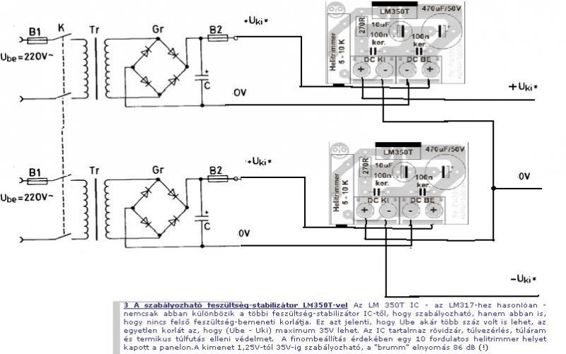

Sziasztok. Egy hozzáértő ember legyen szíves mondja meg hogy hogyan kössem össze a táppanelomon a képen látható lm350t feszültségstabilizátort, ha az egy graetz-es megoldást választom.
(#) fricihun válasza (Felhasználó 13571) hozzászólására (») Feb 26, 2010 /

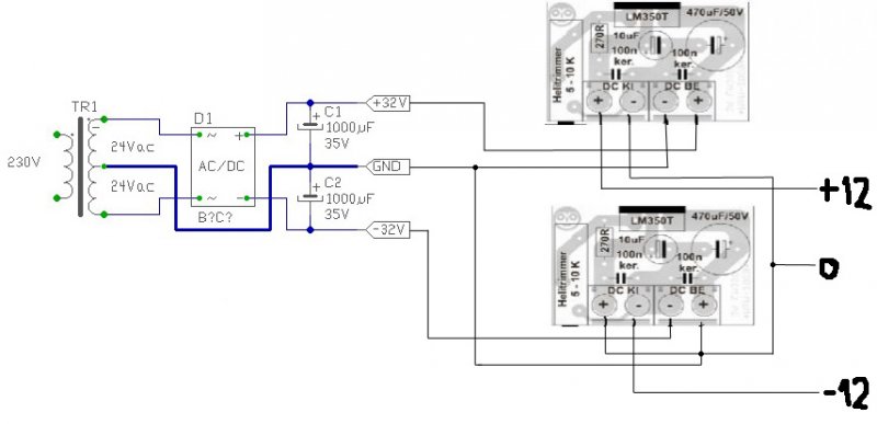

Bocs. Valószínűleg nem fogalmaztam érthetően. Tehát egy 2x25Vos trafót akarok egyenirányítani 1 graetzes megoldással. Majd ennek a +-35 ágából 2 db lm350el +-12Vot előállítani.
(#) fricihun válasza fricihun hozzászólására (») Feb 26, 2010 /
Én így kötném be. A kérdés, hogy ez így jó e?

Gondoltam hogy nem lesz jó. Az a gondom, hogy a trafón 3 vezeték jön ki(össze van kötve a 2 tekercs). És valahogyan meg kell oldanom ilyen stab ic-vel hogy +/-35V-ból +/-12V-ot állítsak elő az aluláteresztőnek, lm1036-nak és egy kivezérlésjelzőnek, néhány lednek.
Esetleg nem lehetne úgy bekötni hogy az egyik lm350-re negatív feszt adok és akkor azt szabályozná? Mint ahogy van az LM317-LM337 párosnál.
