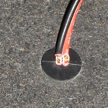

(#) zoka válasza MPedro hozzászólására (») Jan 10, 2010 /
Üdv! Az biztos, hogy a 7294 ilyen szempontból sokkal jobb. Szinte elpusztíthatatlan. De hogy az elődjébe (?).. a 93-ban miért nincs ilyesmi zárlatvédelem, azt egyszerűen nem értem, ezen spórolni??. Még ha sikerül is kifejleszteni valami védelmet hozzá, abban 100%-ig biztos vagyok, hogy egy tokon belüli védelemnél gyorsabb védelem nem létezik.
És ha el is készül egyszer valami külső védelem, én biztos, hogy nem merem tesztelni
Most, hogy így előjött ez a téma, nézek rá az egyik kisebb hangfalamra, hát mit látok, a hátulján....
(#) demcar válasza zoka hozzászólására (») Jan 10, 2010 /
Szépen elrepedt a két vezeték!
Milyen rég a hangfal?
Nekem is hangfalak vannak és mikor megvetetem ugyan ilyen magoldásslal voltak a bemenetek és már egypárszor mikor kellet volna máshová vinni meggyült vele a bajom.
Utána nemérdeketl megfogtam kivágtam a hangfalba egy jukat és tettem bele azt a kapcsolós konektorokat azóta tökéletes.
