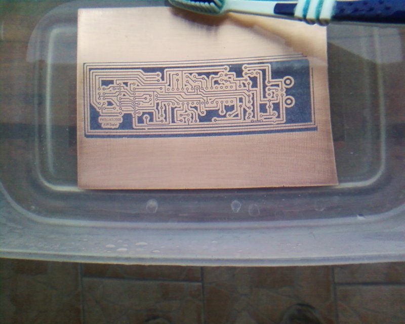

(#) lidi válasza Sir-Nyeteg hozzászólására (») Jan 10, 2010 /
Sima üzemmód nem jó, mert az csak 600dpi, és ott a fekete patront használja, úgy nekem is elmosódott elsőre. Ez amiről a képek vannak a 2. probálkozás. Nekem is két réteg fólia van egymáson. Van még további beállítás a nyomtatóban, ahol a festék mennyiséget lehet állítani, ott a kozép, normál állásból 1 vonást visszábbvettem.
Hú ez nagyon ramatyul néz ki tényleg. Itt a fóliával lesz a baj szerintem. Itt is írnak róla hogy csak photoret uzemmódban van nagy felbontás Ekkor kisebb cseppekkel is dolgozik egyébként. Milyen fóliára nyomtatsz ? Nálam HP Premium Transparency film. Ilyen rücsis az a fele ahová nyomtatni kell, és egy spéci bevonat van rajta ami megköti a tinta nedvességét. Ha benedvesíted csúszós nyálkás lesz, de aztán megszárad, mintha valami ragasztóval lenne összekenve. Ha meg a másik (rossz) oldalára nyomtatsz, akkor meg se szárad, de ha mégis, akkor vizzel le lehet mosni. (volt hogy véletlen rossz oldalra nyomtattam, es ilyenkor nem kell kidobni a foliat, csak vigyazni kell hogy a jo oldal ne legyen vizes)

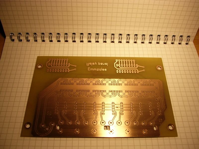

(#) emmzolee hozzászólása Jan 10, 2010 /
Hi
Elkészült az új panelom.
(Tudjátok, mondtam, hogy elromlott a nyomtatóm, és a tesóméknál nyomtattam ki a maszkot.)
Ránézésre sz... volt, de maratás után a végeredmény nem lett olyan rossz. Vannak hibák, de nem komolyak. Inkább esztétika.
Amivel kinyomtattam: Bővebben: Link
Az én nyomtatóm: Bővebben: Link
Azért érdekes ez, mert amikor az én kis nyomtatómmal 1 rétegben nyomtatok ki maszkot, és azt világítom le, kb. ugyan ez a helyzet. Ez a maszk meg dupla réteg volt.
Szóval a drágább nem feltétlen jobb! Megint beigazolódott.
Itt egy képtár link ezekről a panelokról
Ide is beszúrok egy képet. Ezen a képen a nyák közepe tájékán nem hibás a panel, hanem előtte fémgyapottal fölcsiszoltam, és rajta maradt egy csimbók.
A fényképezőgép kicsi kijelzőjén észre se vettem.
(#) gulasoft válasza emmzolee hozzászólására (») Jan 10, 2010 /
Nagyon szép a nyákok felülete. Hol vetted őket? Amiket Én veszek az tiszta kosz meg oxidáció, meg zsírfolt. Vért pisilek mire tiszta lesz, de addigra persze tele lesz tisztítás nyomaival. Várj kitalálom, előre lakkozott gyári panel ugye? Hát igen azt valóban nem kell sikálni.
(#) emmzolee válasza gulasoft hozzászólására (») Jan 11, 2010 /
Ez gyári fotonyák volt.
Különben egyre többször találkozok olyan gyári nyákal, amiről lehúzom a védőfóliát, hogy fotózzak, és már ott látszik, hogy oxidos volt az eredeti nyák, a fotolakk felvitele előtt!
Én nem csiszolópapírral szoktam tisztítani a nyákot, mert azzal lehet karcolni, meg szerintem sokat lecsiszolsz a nyákból, mire kész leszel. Vettem annó vagy 600-as papírt, de nem szeretem használni. Inkább E ferrit magokat passzítok vele. Arra jó.
Én a Fémgyapotot használom régóta. Abból is minél finomabb az anyaga, annál szebb lesz. Türelem kérdése. A maratás után nem szoktam lemosni a fotolakkot, hanem azt is lecsiszolom, mert ha lemosom, volt, már, hogy foltos lett az epoxi, és le kellett csiszolnom. Mondom akkor elsőre lecsiszolom. 1 ilyen panel csiszolása 1 perc.
Dobok be egy linket.
Itt az ember is ilyet használ, de az túl durva. Azzal nem lesz szép a felület.
Nekem is vannak 1 oldalas getrás paneljaim, az is karcmentes lesz. Na persze nem olyan a dzsuvás nyákom, hogy óriás barázdák vannak benne, mert akkor jóhogy benne marad, akármit csinálsz is. Az enyémek összefogdosottak, régiek, és egymáshoz dörzsölődtek.
A teszkáóba szoktam venni a filléres cuccok között szokott lenni. narancssárga felirat van rajta, hogy DYI
próbáld ki.
