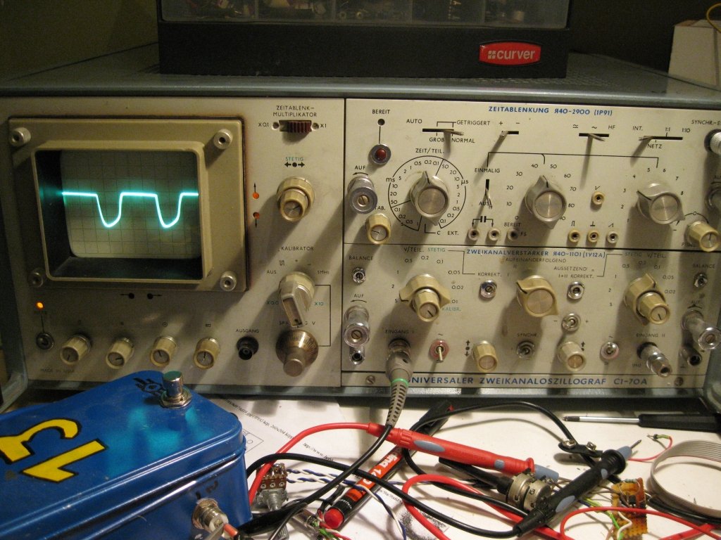

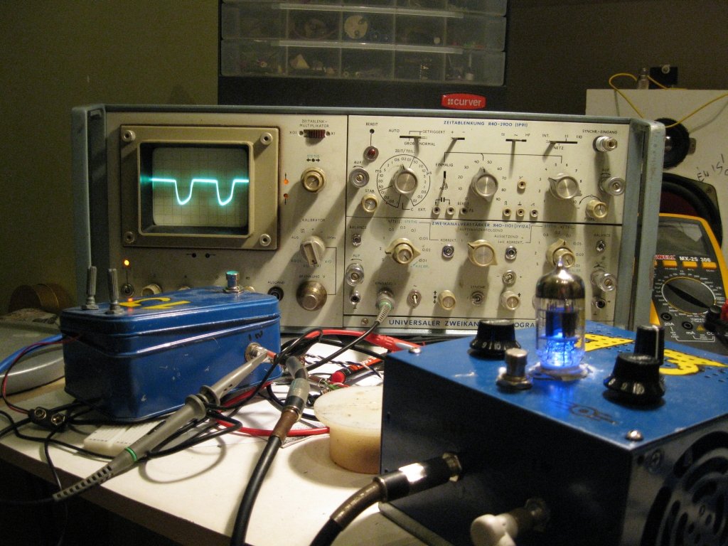

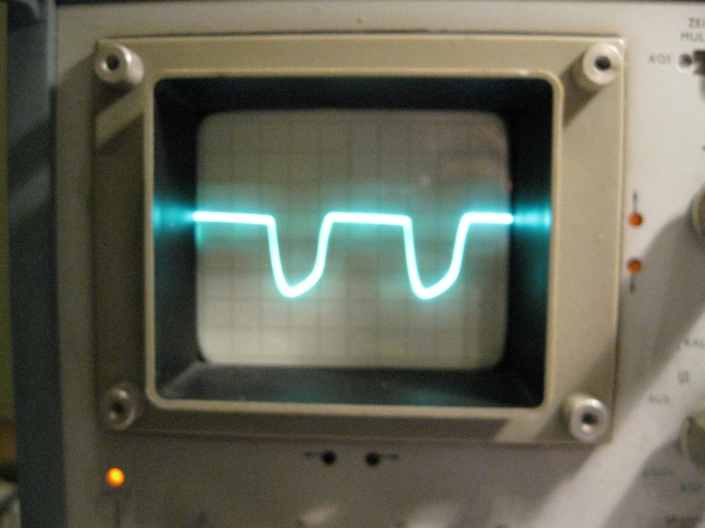

Üdv urak pár képet adományozok a fórumnak, rámértem szkóppal a real mc tubomra teljes kivezérlésnél -12 decibeles 440Hz es szinusz jellel az alábbit produkálja, szerintem rossz a jelalak, de a hangja pedig jó, kifejezetten teszik több nálam profibb gitárosnak is.
(#) JnCon válasza magitor hozzászólására (») Jan 12, 2010 /
Nem hinném, hogy ez rossz jelalak lenne.
A csöves cuccokra jellemző az aszimmetrikus vágás, az enyém is kb. hasonló jelet produkál a hangszínfokozat előtt (utána már nyilván másmilyen az RC tagok miatt).
Úgyhogy szerintem meiatt ne aggódj, nagyjából ilyennek kell lennie.
(#) magitor válasza JnCon hozzászólására (») Jan 12, 2010 /
Nem aggódok, csak furcsállom , még nem mértem ilyet, hisz most kezdtem el szkóppal mérni, hogy ilyen lesz, mert pl a GE fuzz az elég érdekes négyszögjelent mutat. de kimérek mindenemet ha lesz rá időm.

(#) ZSozsóó válasza magitor hozzászólására (») Jan 12, 2010 /
Szerintem is rendben van, a "teteje" határolódik a táp által, az "alján" is látszik némi torzulás, kezdi elérni a második trióda előfeszültségét a jel. Gondolom a frekvenciától nagyjából független ez a jelalak, ahogy a real mctube kapcsolást nézegettem, sok "színező" alkatrész nincs benne. Várjuk a szkópábrákat, midnenből lehet tanulni!

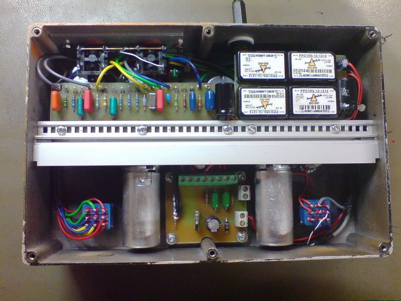

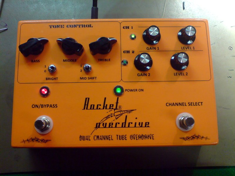

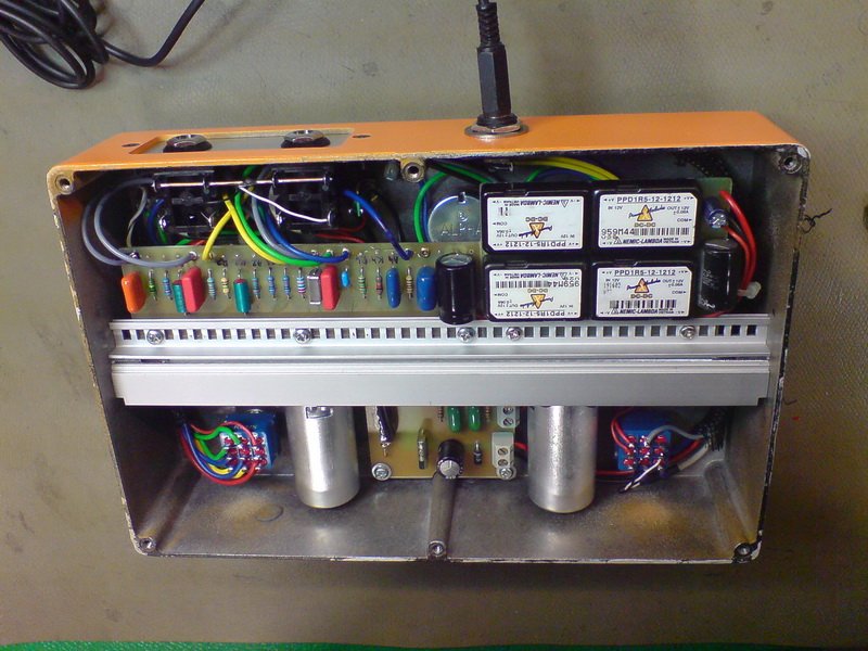

A fuzz face topicba tettem fel képeket a korábban említett csöves pedálomról, belinkelem ide is. Ezeken látszik a feliratozás:
http://www.hobbielektronika.hu/forum/files/b8/b8f9c077b3969172718bd...0d.jpg
http://www.hobbielektronika.hu/forum/files/55/5590cc2baecb6204cb65f...9f.jpg
http://www.hobbielektronika.hu/forum/files/1f/1fd402217246e0f54e805...3b.jpg
