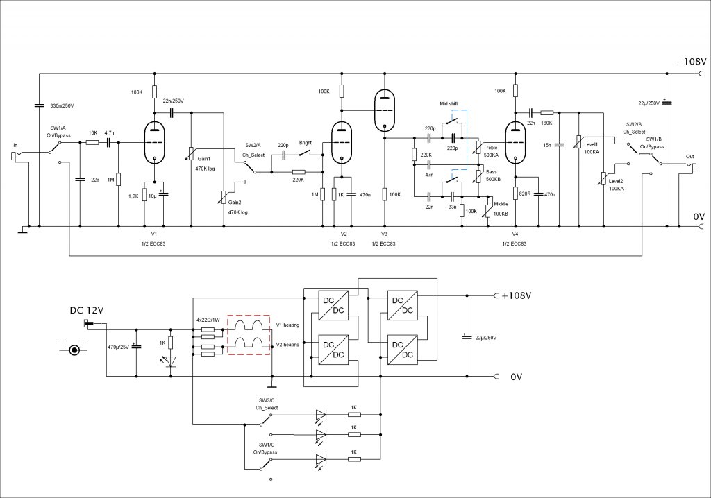

(#) JnCon hozzászólása Jan 11, 2010 /
Lerajzoltam az enyémet is.
Végül is egy szokványosnak mondható kapcsolás kis kiegészítésekkel és változtatásokkal viszont nagyon jól szól.
Hamarosan jönnek a hangminták.
A következő projekt egy csöves tremoló lesz.

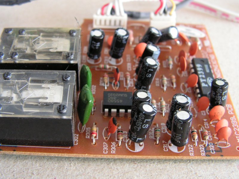

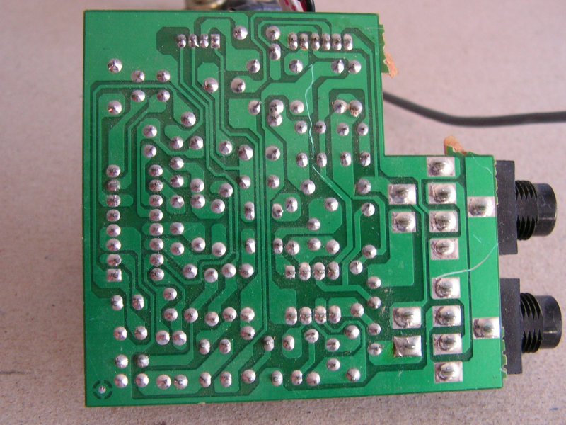

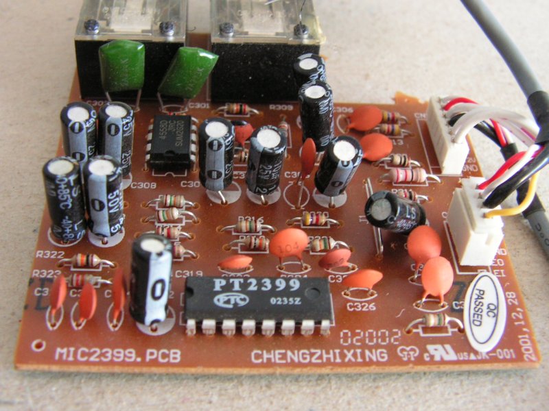

(#) fleta válasza Csiszdave hozzászólására (») Jan 11, 2010 /
Az igért képek, ebből nekem van 6 db, 2500-ért vettem egyx őrült pillanatomba darabját, de a PT2399 ezer ft-on felül van, és elég nehéz beszerezni, utána kellene járni.Van 2 bemenet, és egy hangerő, és visszhang állítási lehetőség.
(#) fleta hozzászólása Jan 11, 2010 /
Hoppá a képek lemaradtak
