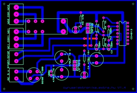

(#) raiman válasza proli007 hozzászólására (») Jan 15, 2010 /
Elvileg ebben a kapcsolásban az IRF530-at ki lehetne cserélni mondjuk BC337-re? Gondolom a bázis ellenállásán változtatni kéne. És a Fan helyére akár egy relét is kapcsolhatnék persze egy dióda kiséretével.
Jól gondolom?
Esetleg az elárúlná nekem valaki, hogy mekkora ellenállást kéne a tranzisztor bárisa elé tenni ha én a fenti elgondolás alapján szeretném megépíteni az áramkört?
Előre is köszönöm
(#) thecyrus válasza raiman hozzászólására (») Jan 15, 2010 /
Nos már szerepel itt a kapcsolás de látom nem kerested meg! Itt van ismét!
(#) proli007 válasza raiman hozzászólására (») Jan 15, 2010 / 4
A kimeneti tranzisztor célszerű típusát, elsősorban a mögé kötött terhelés határozza meg.
- Természetesen ha csak egy relét szeretnél meghajtani, akkor jó hozzá, a BC337 is.
- A relé áramából kell kiindulni. Tegyük fel, hogy ez 100mA. Ha a tranyó bétáját csak 100-ra vesszük, akkor a szükséges minimális bázisáram 1mA. (Ib=Ic/béta)
- Ha a tápfeszültség 12V, akkor a bázis ellenállás Ut/Ib=12kohm lenne. (Ha a tranyó 0,65V bázis-emitter feszültségét és az IC kimenetének1mA terhelés hatására létrejött feszültségesését is számoljuk, az ellenállás kb.10kohm-ra jön ki.)
üdv! proli007

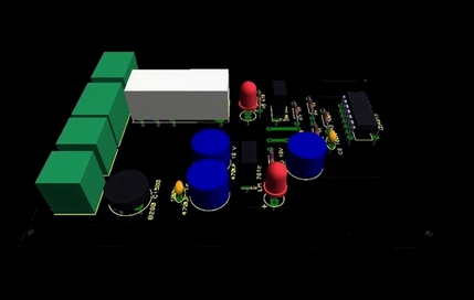

A proli007 szerinti (elvileg ez jó az én problémámra) kapcsolást átterveztem hogy a 4013-as IC-nek mind a két felét tudjam hasznosítani, viszont szerintem van egy két alkatrész a rajzban ami nem kéne már bele.
Légyszi nézzetek rá hogy mit kéne rajta változtatni.
Köszi
(#) proli007 válasza raiman hozzászólására (») Jan 16, 2010 /
Természetesen van..
- A két tároló Reset bemenetét közösíteni lehet, így a C8 és R10 elmaradhat.
- Az R6 azért van az áramkörben, hogy kikapcsoláskor össze tudjon esni a táp, így R12 szintén elmaradhat.
- A C7 helyett, inkább egy 22..47µF-os elkót tegyél az áramkörbe.
Persze egy táp sem ártana.. (De a reléknek nem szükséges stabilizálás, sőt szűrés sem..)

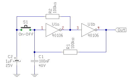

Üdv. mindenkinek! Egy egyen áramú motort szeretnék ki be kapcsolni a hobby elektronika 2003 pdf mellékletében talált kapcsolással amit itt is belinkeltetek. annyi átalakítással hogy nyomó gomb helyett relét kapcsol és az áramkör pedig egy 12V autós relét kapcsól aminek felvett áram erőssége 150mA! Szerintetek megfelelő ez kapcsolás erre a célra? Kérdésem az hogy pontos lesz-e a kapcsolás ha nyomógomb helyet relé kapcsol. Segítségeteket előre is köszönöm.
(#) _JANI_ válasza dj.csont hozzászólására (») Feb 14, 2010 /
Szia. Hogy megfelel-e, az csak a kipróbálása után derül ki. Azt tudja a kapcsolás ami le lett írva. A T3 tranzisztoron múlik a kimenet terhelhetőse. A BC327 500mA-( MAX 800mA )-ig terhelhető, így a relé nyugodtan ráköthető... A relével párhuzamosan kötött védődiódáról se feledkezz meg!
(#) dj.csont válasza _JANI_ hozzászólására (») Feb 14, 2010 /
köszi és azt nem tudod nekem meg mondani hogy ez a kapcsolás ha kikapcsolom az áramkört és újból bedugom akkor relé nem húzz be?! Mert az előző kapcsolásnál az volt fő hiba hogyha ráadtam a táp feszt a áramköre rögtön meg húzott relé. :S Ennél is így van?
A cikk szerint bekapcsolás után a kimeneten nem folyik áram. Azaz a relé elengedett állapotban lesz bekapcsolás után... A cikkben minden le van írva! Talán figyelmesebben kellene elolvasni, ...

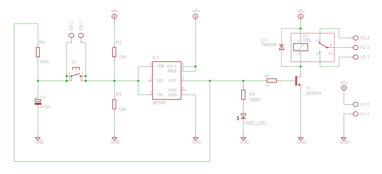

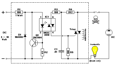

Tudna valaki segíteni a két áramkör ötvözésében,
(#) proli007 válasza Rocsli hozzászólására (») Aug 13, 2010 /
Egyszerűen a szilárdtest relé bemenetét, az 555 kimenetére kötöd. (A "+" megy az 555 3-as lábára, a "-" a GND-re.) R1-T1-D1 és relé szükségtelen.

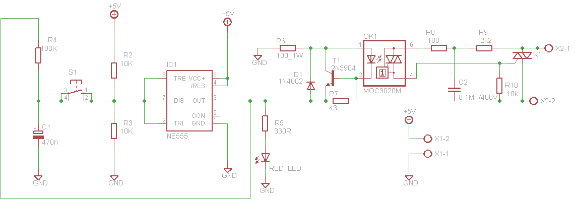

(#) Rocsli válasza proli007 hozzászólására (») Aug 13, 2010 /
Köszönöm a gyors választ. Átrajzoltam ahogy mondtad. Megnéznéd nekem, igy jó lesz?
üdv:Rocsli
(#) Rocsli hozzászólása Aug 13, 2010 /
A képet elfelejtettem.
(#) _JANI_ válasza Rocsli hozzászólására (») Aug 13, 2010 /
„(A "+" megy az 555 3-as lábára, a "-" a GND-re.)”
De így is működni fog a kapcsolás...
Inkább így fog működni.. De remélem, tényleg 5V-ról akarod járatni, mert az SSR-ben a tranyó... azért volt, hogy széles bemeneti jel mellett működjön a kapcsolás. Mert ha nem, akkor a 100ohm-ot meg kell növelni a tápfeszültségnek megfelelően.
üdv! proli007
Köszönöm a segítséget. Igen 5V-ról fog menni. Mégegyszer köszönöm.
