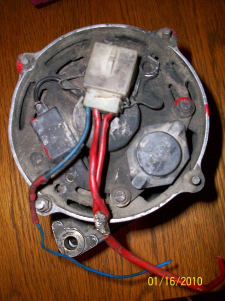

(#) barkácsjóska válasza akos70 hozzászólására (») Jan 16, 2010 /
Kedves akos70!
A lovakat kihagytam a megbeszélésből, inkább az ócskást vettem be a "buliba" és mosógépekből kiszerelt ékszíjtárcsákkal, csapágyakkal, sikerült (számítás szerint) elérni az 1700 és a feletti fordulatszámot. (Kocsi sebességétől függ, de ha csak baktat a jószág akkor is van fordulatszám). Időbe telt, de meg lett oldva . Ha megtennéd, hogy segítesz abban, hogy menjek tovább az elektronikával, azt hálásan megköszönném. Feltöltök pár képet a generátorról.
Üdv.: Józsi
