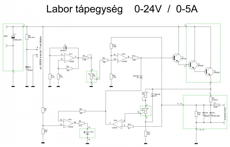

Szükségem lenne egy labortápra, mert ami most van az igen ramaty. Van két használható trafóm, az egyik 200W 30VAC, a másik 170W 2*27VAC. A legjobban egy egyszerű szimetrikus tápegységnek örülnék. A szimetrikus tápot hogyan lehet kivitelezni? épitek kettőt és megfelelően össze kötöm, ezt nem tudom elképzelni hogy igy lenne de mért ne, lehet. A rendelkésre álló 2n3055-ből szeretnék szeretnék valamit összehozni. A lényeg hogy 0-24V-ig és minimum 2A, de több azt csak jobb. A mellékelt kapcsolásokkal szemezek szerintetek működik? esetleg véleményeket kérnék ha vannak

(#) pumoka válasza roland0327 hozzászólására (») Jan 19, 2010 /
Jó mind kettő kapcsolás!

(#) Alkotó válasza roland0327 hozzászólására (») Jan 19, 2010 /
Az első rajzot már készre igazította pioneer, 2.7-es változatot keress, ahhoz meg lesz a nyák is.

Ha labortápot akarsz, a 45V os felejtős, nincs áramkorlátja! Ha szimmetrikust akarsz, akkor meg a 30V AC trafót felejtsd el, inkább a 2*27V-os lesz a jó neked, feltéve ha négy kivezetése van, tehát két külön 27V-os szekuder tekercsel van megáldva. Ha ez nem így van, akkor csak sorosan tudod kötni majd, párhuzamosan nem . Ez pedig a labortáp egyik előnye.
A másik dolog, ezzel a trafóval 2*2-3A-re számolj, többre nagyon ne.
Végezetül hadd mutassak egy bevállt kapcsolást , nyák tervvel, mindennel, a kapcsolás Proli mesteré, én magam és többen is megépítettük, a stabilitását illetve zajt teszteltem, szerintem nagyon jó tulajdonságai vannak, semmi zaj, gerjedékenység, 3A-nél is roppant stabil a kimenő fesz, egy elég kompakt nyákon helyezkedik el, ki van alakítva a DC kikapcsolási lehetőség a panelon, illetve a hővédelemnek is van kiállás. Szóval én csak ajánlani tudom ezt a kis erőművet.

(#) Doncso válasza roland0327 hozzászólására (») Jan 19, 2010 /
Semmi gond. Egyébként, amit ajánlottam nem csak fettel működik, megy az 3055-el is. Egyébként ha már egyszer építesz tápot, akkor egy tisztességeset építs, vagy akkor maradj az LM317 és a tranzisztoros "fejelésen" működni az is működik. A 45v os tápot tényleg nem ajánlom, azt is megépítettem már, áramkorlát nélkül csak annyit ér mint a 317-es táp, többet nem.
(#) roland0327 válasza Doncso hozzászólására (») Jan 19, 2010 /
Úgy látom sorba vannak kötve a FET-ek, de mi van ha csak három 2n3055-öst raknék bele? csak teljesítmény csökkenne ugye?! Ahoz hogy szimetrikus legyen ez akkor kettőt kellene épitenem. nem debár?
(#) Doncso válasza roland0327 hozzászólására (») Jan 20, 2010 /
Inkább párhuzamosan vannak kötve a fetek, így megoszlik a terhelés. Három 3055 elég 3A-re olvasd el a hozzászólást amit belinkeltem, ne csak a képeket tesség nézegetni.
